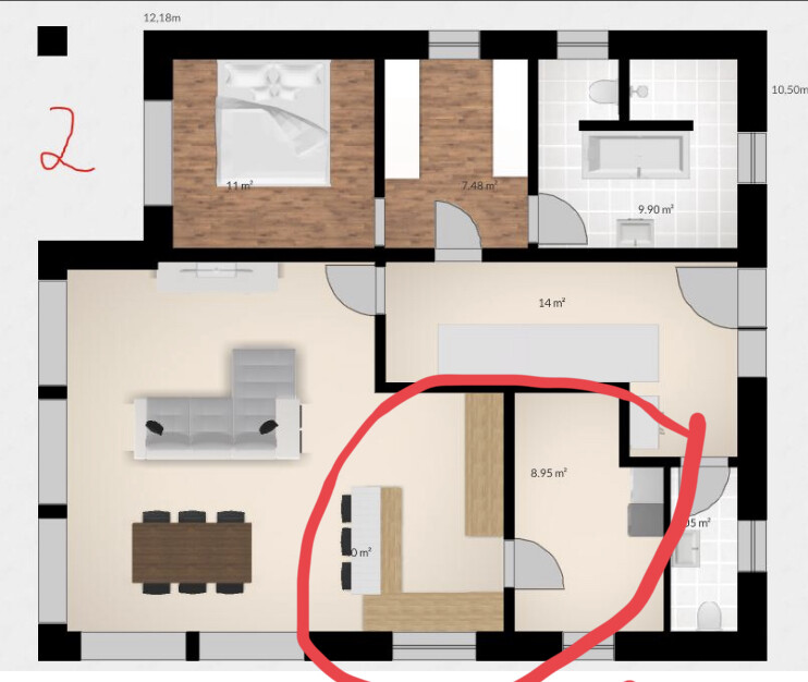

Franky73 schrieb:
Wie gesagt, wir haben uns für die Variante 2 entschieden, sollte jemand dafür ( Treppe anders positionieren, Räume tauschen, was auch immer) noch als Vorschlag haben bin ich noch ganz Ohr,
Wenn das der Weisheit letzter Schluss sein muß, dann sehe ich alle Worte gesprochen - aber auch - wie Reich-Ranicki sagte - den Vorhang zu und manche Fragen offen. Wenn Dir da nicht auffällt, daß jeder Wohnzimmerbetreter durch´s Bild läuft, kann auch Schwarmintelligenz nicht mehr helfen. Aber die Architektin hat das ja mal gelernt, wie Du meinst. Okidoki, fare / sleep well.
Franky7320.03.19 16:46
Ich verstehe immer eure Aussagen nicht! Wie kann man bei der Variante durchs Bild laufen, oder wieso läuft man mit der Wäsche durch die Küche? Egal welchen Plan ihr euch die ganze Zeit anschaut, auf meinem gibt es solche Probleme nicht!
kaho67420.03.19 16:51
Ja, steht die Waschmaschine denn nicht im Hauswirtschaftsraum / HAR hinter der Küche? Habt Ihr sie jetzt doch nach oben verlegt?
Franky7320.03.19 17:08
Katja langsam nehme ich das bald nicht mehr Ernst! Wo bitte bei der Variante 2 ist der Hauswirtschaftsraum noch bei der Küche? Du hattest doch bei der Variante bemängelt DAS man vom Flur direkt in die Küche stolpert und die Tür Richtung Flur eine Gefahrenquelle darstellt. Wie gesagt wir reden von unterschiedlichen Dingen!
face2620.03.19 17:20
Grundriss eines Apartments: offener Wohn-/Essbereich, markierter Bereich mit Tisch und Stühle.
Niloa20.03.19 17:28
dann häng doch einfach deinen aktuellen Favoritenplan noch mal an, dann müssen wir nicht dauernd blättern und suchen und keiner redet aneinander vorbei
