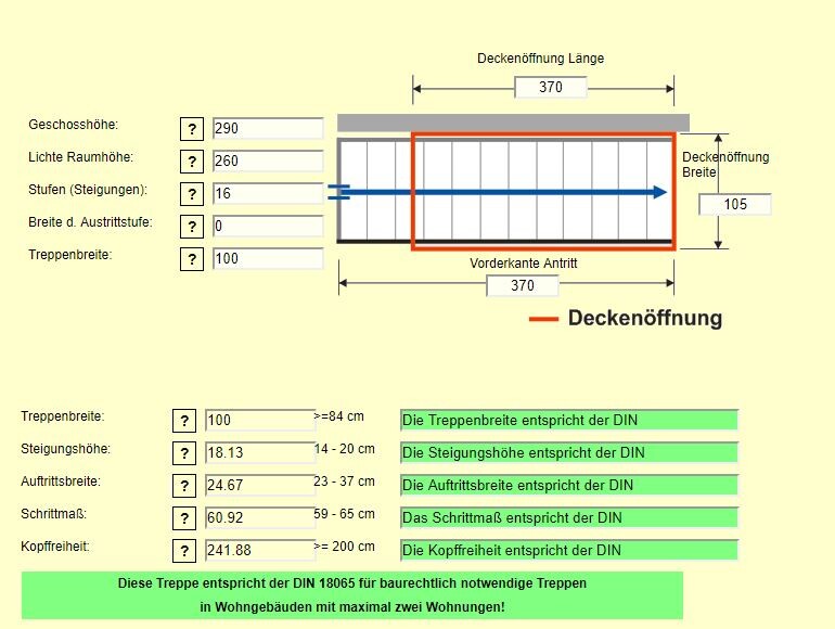

die Treppe könnte eigentlich so 10-30cm mehr vertragen, aber ich willte die Treppe nicht so nahe am Eingang haben und durch wenn man sie nach hinten verlängert bleibt iwann nichts mehr von der Nische im Kinderzimmer über.... aber eventuell kann man auf die auch verzichten, die Zimmer sind eh ziemlich groß
Schematisches Treppendiagramm mit DIN-Maßen: Breite, Stufenhöhe, Auftritt, Deckenausschnitt.
die wann ist in meinem plan 1900x800

Optisch sieht es so aus, als wenn der Treppenausschnitt ein wenig weit überbaut ist
die Treppe habe ich inkl Wandstärke 50cm überbaut, nach treppenrechner ist das immer noch okay, die lichte Höhe ist dann bei 205cm oder so gewesen. aber man könnte die Nische im OG auch weg lassen, die Zimmer isnd ja eigentlich groß genug.

in dem plan funktioniert das mit der Treppe sowieso so gar nicht mit dem antritt. man braucht schon mindesten einen Meter im antritt würde ich sagen.
