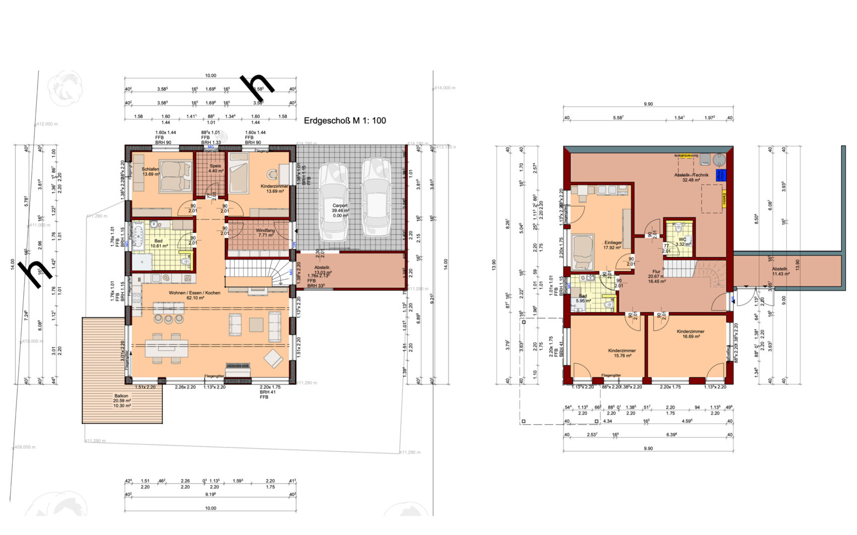

Hallo zusammen, nach langem Tüfteln würden wir uns über Feedback zu unserem Grundriss sehr freuen ☺️
Es handelt sich um ein Neubaugebiet.
Grundstücksgröße ca. 700 qm
Süd-Hang mit Zufahrt im Norden und schönem Ausblick in Richtung Süden
2 Stellplätze pro Wohneinheit: 2 im Carport, 2 vor dem Haus parallel zur Straße
Grundflächenzahl, Geschossflächenzahl und weitere Regelungen sind im Bebauungsplan recht großzügig gehalten und wurden bei der Planung berücksichtigt
Holzständerbauweise mit flachem Satteldach
Aktuell 2 Erwachsene (32 Jahre) und 1 Kind (1 Jahr), zukünftig 1-2 weitere Kinder

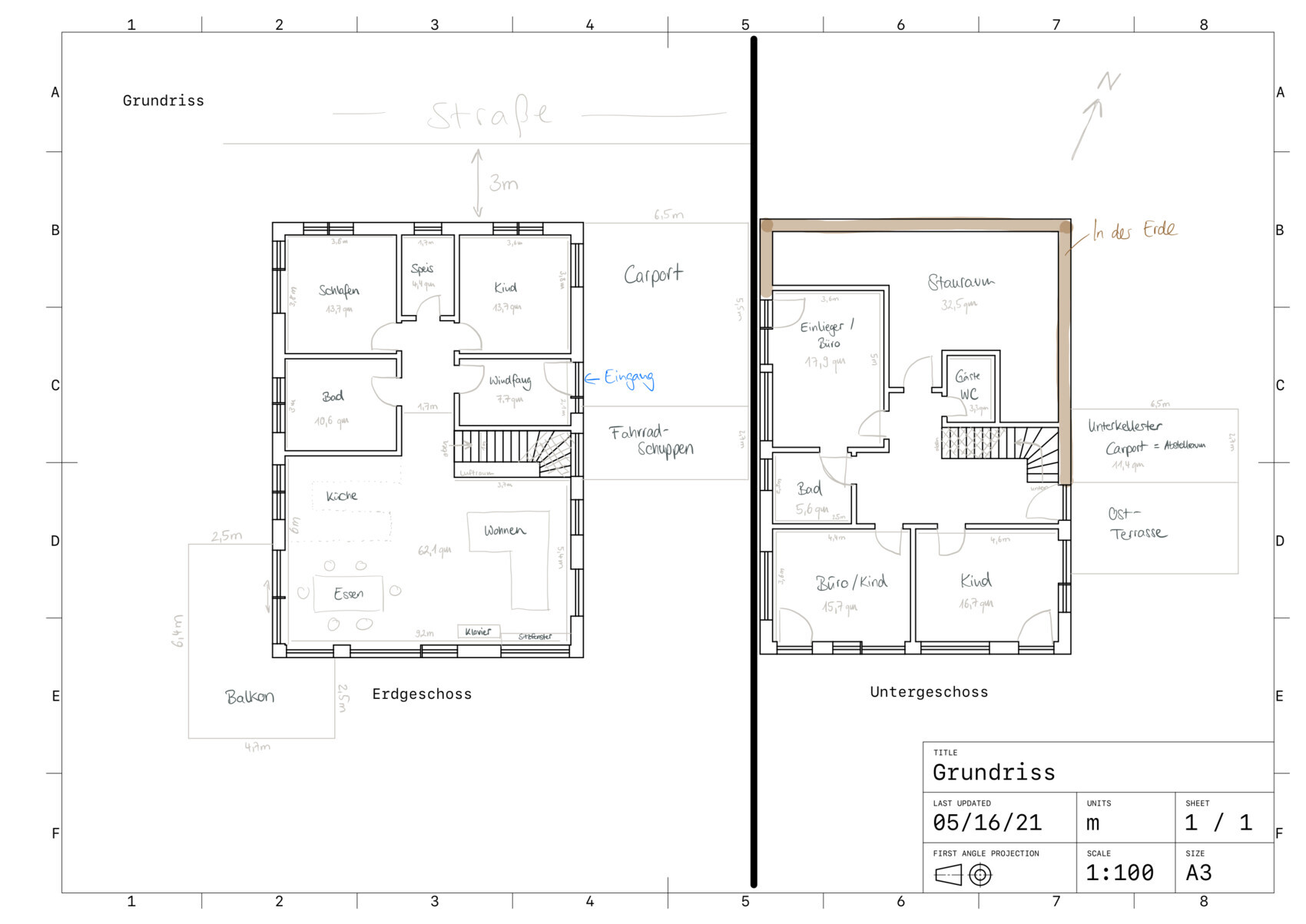

  • Wir finden die Raumaufteilung und den Grundriss im EG super, was meint ihr?
  • Im UG müssen wir noch ein paar Wände verschieben, aber die Raumaufteilung gefällt uns bereits so. Was meint ihr?

Aufgrund der Hanglage würden wir gerne den Wohn- und Aufenthaltsraum im EG (= oberes Geschoss) haben sowie zwei zusätzliche Zimmer. Da das EG durch den Hang über dem zweiten Stockwerk (dem UG) ist, muss das UG zwangsläufig gleich groß werden. Alternativ bräuchte man einen herausragendes Obergeschoss, was preislich wohl extrem teuer ist.
Die Zusatz-Fläche im UG, die wir nicht als Wohnfläche benötigen befindet sich sowieso im Hang, sodass dies im Grunde ein Keller ist.
Wir findet ihr die Raumaufteilung? Fällt euch etwas negativ aus? Oder was würdet ihr ändern?
Wir findet ihr die Raumgrößen?
Wird es durch die Süd-Ausrichtung und die vielen Fenster im Sommer zu warm?
Wir freuen uns auf eure Ideen, Gedanken und Tipps!

Mir gefällt der klare Pragmatismus der Lösung. Der Wohnraum kann ein Schmuckstück werden. Die Zusatzräume hinter dem Carport und eine Ebene darunter sind pfiffig und werden sich in der Praxis gut bewähren. Die Eingangslösung durch den Carport kann mitunter eng werden. Kenne das aus vielen englischen Häusern. Die Einliegerlösung ist disfunktional mit indischem Klo (jenseits des Ganges). Mir gefällt's trotzdem.
Wenn die "Speisekammer" eine echte solche ist, ist sie recht weit von der Küche entfernt. Als Abstellraum auch für Getränke klappt das prima.
Der "Einlieger" ist nicht gut genug vom Rest des Hauses getrennt, man muss sich schon sehr gut verstehen, wenn es ein "Fremder" ist. Ich würde den Raum lassen und die Idee einen Einlieger dort wohnen zu lassen knicken. Maximal Air BnB Messegäste...
Carport ist etwas zu schmal. Die alten und schmalen Automodelle, die auch noch ausstiegsunfreundlich geparkt sind suggierieren mehr Platz als da ist. Sobald Kinder mit ihren Fahrzeugen dazu kommen wird es eng - sollten wirklich 2 Autos zum Unterstellen vorgesehen sein.

Einliegerbereich überdenken
Carport verbreitern
Die Zimmer sind zwar recht klein aber durch ihre klare Form gut nutzbar. Ich finde die Raumgrößen gut.

Ich finde sowohl den Eingang im Carport/Garage, als auch fehlenden Gartenzugang aus den Wohnräumen ungünstig.
Schon angesprochen wurde, dass die Speis sehr weit von der Küche weg ist und viel Fläche für Flur/Abstellräume draufgeht.
Für die Mini Einliegerwohnung(/zimmer) inkl. merkwürdigem Bad mit 2 Türen gibt es einen konkreten Verwendungszweck, Au-Pair oder so? Oder soll das im wesentlichen nur dem Abgreifen von Subventionen für noch eine Wohneinheit dienen?

Mich stört - wie so oft - der fehlende Gartenzugang.
Der Garten ist von den Wohnräumen nicht direkt zugänglich.
Soll nur auf der Terrasse gegessen, getrunken, gespielt werden?
So habt ihr den gleichen Aufwand wie ein Spielplatzbesuch.
Ihr schränkt euch ein wie bei einer Wohnung.
Außen gehört doch genauso zum Leben
Zeichne einmal alle Möbel ein mit Bewegungsraum. Der Durchgang Esstisch Terrasse wird klein
Schlafzimmer Türe auf und da ist der Schrank wirkt beengt. Der Durchgang Bett, Schrank wird so eng, dass die Türen bzw. Schubladen nicht richtig aufgehen.
Großes Haus und einige Punkte die alles klein wirklen lassen.
Wo wollt ihr Wäsche waschen?
Wie hoch ist das Budget?
Einlieger mit 18 qm?
