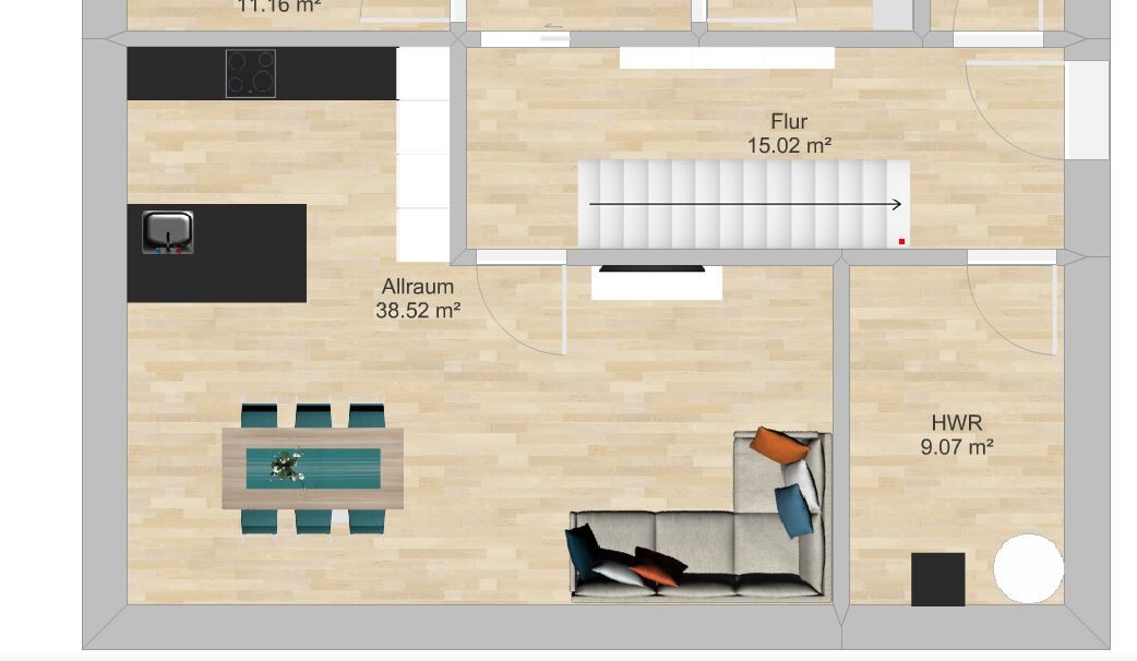

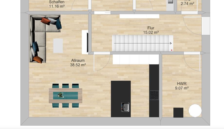

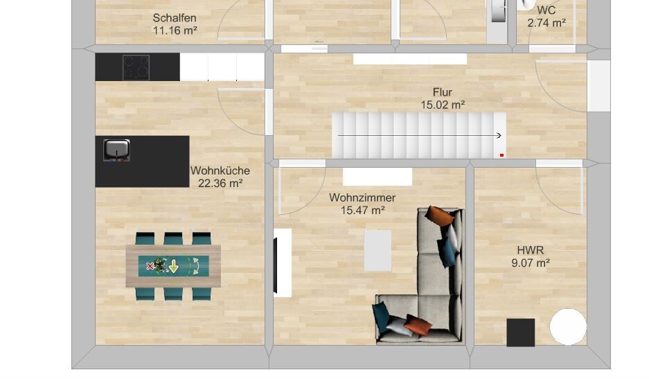

Also ich hab hier jetzt mal verschiedene Varianten des "allraums" zurechtgemacht
Grundriss eines Wohn- und Essbereichs mit Kücheninsel, Treppe, Flur und HWR
Grundriss eines offenen Wohnraums mit Küche (Insel), Esstisch, Sofa, Flur und HWR; Treppe.
Grundriss eines Hauses mit Wohnküche, Essbereich, Wohnzimmer, Schlafen, Flur, WC und HWR.
ich finde nicht wirklich das der Tausch das anze besser machen würde. die Küche passt in die obere ecke einfach nicht gut rein wie ich finde, es wir halt deutlich weniger Küche dadurch (ist natürlich die frage ob und was dem TE reicht )
die Trennung in V3 ist natürlich auch bei der küchenvariante optional, Sofa kann ja wie in v2 gestellt werden

Deswegen hatte ich vorgeschlagenen Sofa und TV nach oben ein Kinderzimmer nach unten. Dann ist das Kinderzimmer halt nur 13 qm groß. Immer noch gut bei 140 qm Fläche.
Oder ihr werft die Ankleide raus und gönnt dem Schlafzimmer und dem Bad etwas mehr Fläche
Oder kein separates Gäste-WC im E

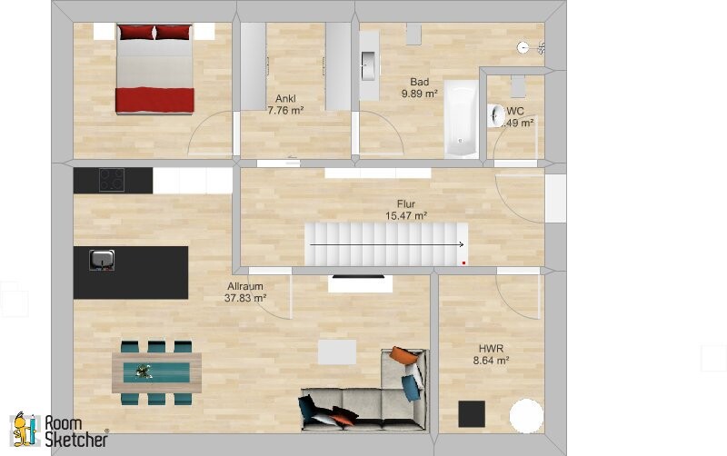

ich hab hier aber an noch einer kleinen Änderung gearbeitet:
Also ich hab das Wohnzimmer nach unten verlegt und die rechte Sofa wand ist jetzt 3,6 m dafür habe ich das Haus etwas verlängert und so ist das Bad etwas größer geworden.
die küchenwand ist 3,6 m breit und die planlinke Seite beim Esstisch ist etwa 6 m und die untere wand 8 m
Schlafzimmer ebenfalls 3,6 m ,ankleide 2,5 m, Bad 4,2 m (Gäste-WC ist etwas schmaler geworden,1,3 m Innenmaße), die obren räume sind alle 3,1m lang (breit, what ever)
der Wohnbereich ist jetzt nicht mehr ganz so durchgansraum
Grundriss: Offenes Allraum-Küche, Schlafzimmer, Ankleide, Bad, WC, Flur, HWR
