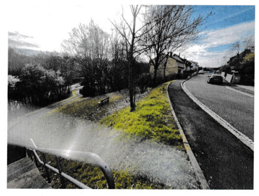

Durch die vorgegeben Topographie ist eine andere Hausplatzierung nicht möglich,

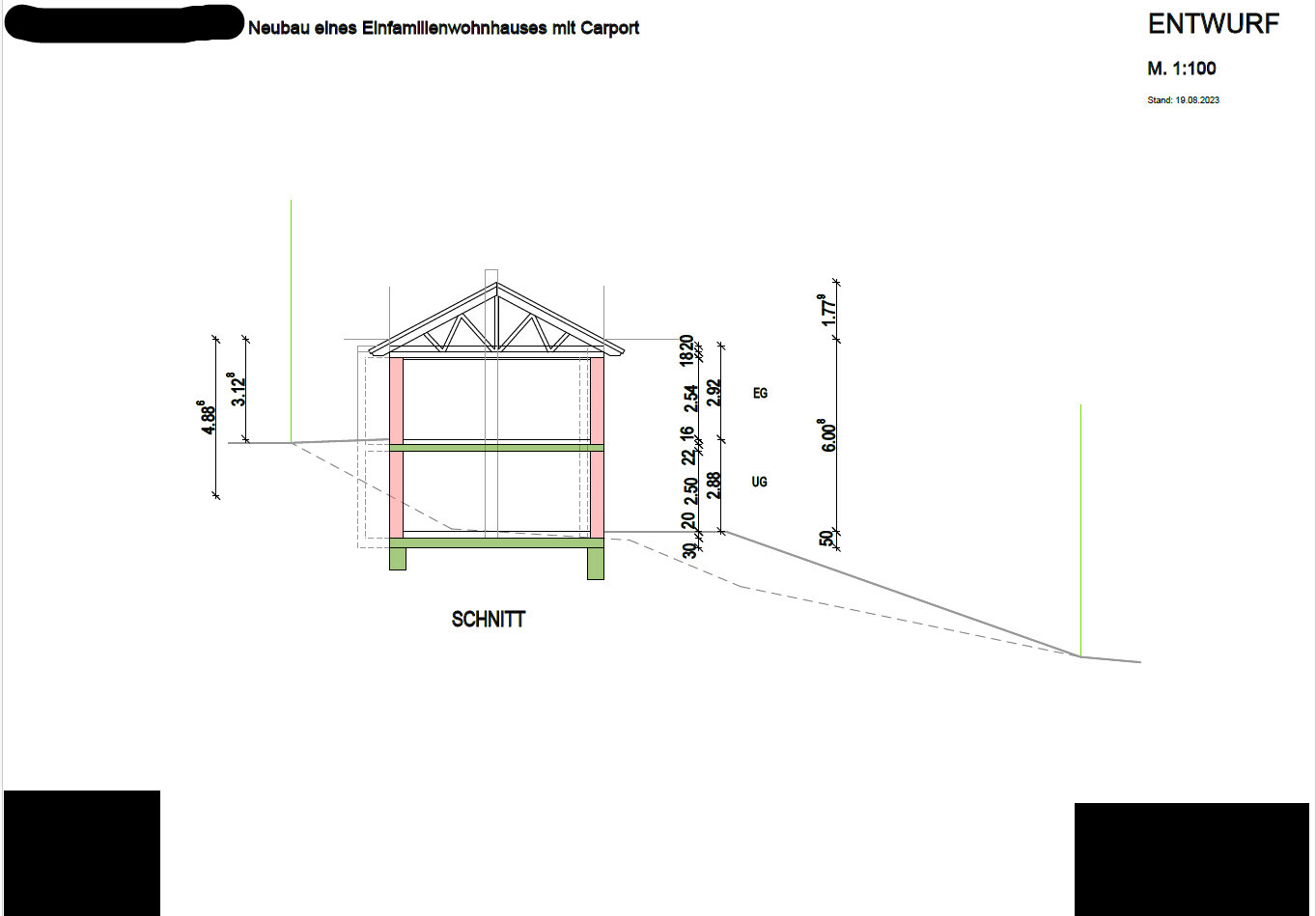

Schnittzeichnung eines Einfamilienhaus-Neubaus mit Carport und Dachkonstruktion

Sicht aus dem Autofenster auf eine verschneite Straße mit kahlen Bäumen im Winter
Straße mit Gehweg, Grasstreifen und Bäumen am Rand; Auto unterwegs.

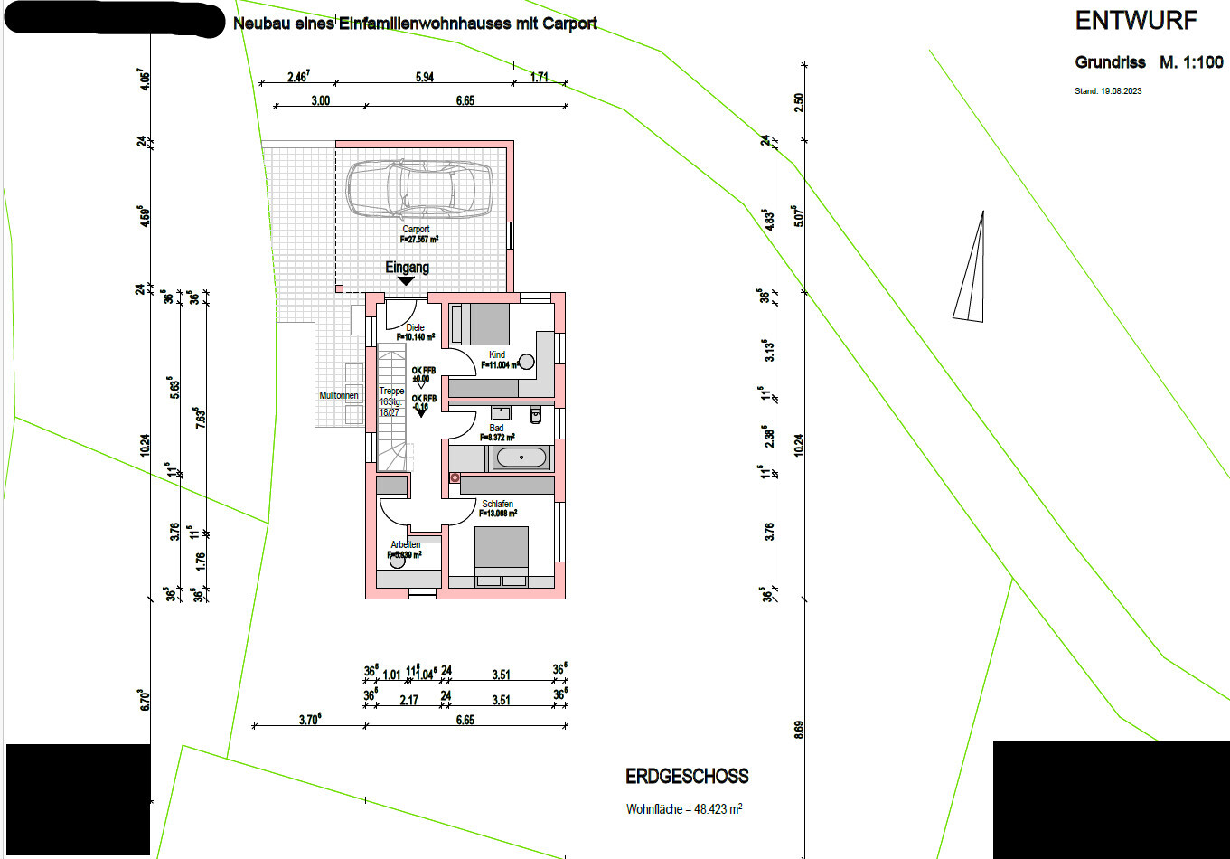

Einfamilienhaus Erdgeschoss Grundriss mit Carport und Außenbereich
Grundrissplan eines Einfamilienhauses auf Grundstück mit Carport und Garten.

Zum Treppenlift. Ich baue gerade einen ein. Nicht vergessen am Anfang und Ende brauchst Du eine Parkposition. Das geht schlecht vor einem Fenster und der Eingangstür.
Eventuell unter dem Carport einen Keller vorsehen. 2 Mauern sind ja nun schon da.

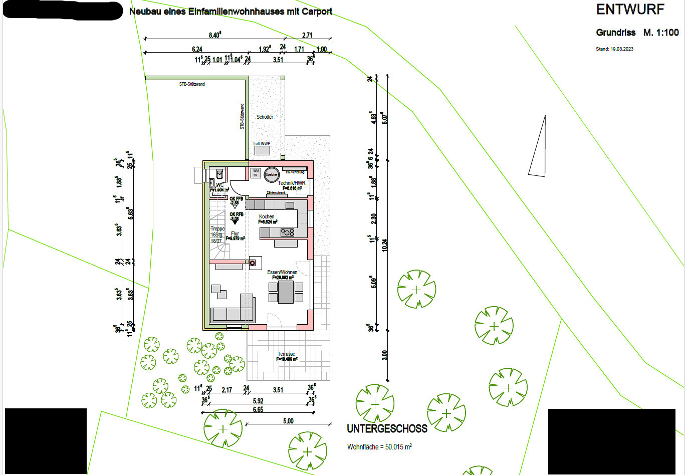

Hallo, was mir fehlt sind frische Ideen. Geht mit den Vorgaben was anderes? Ich kann mit dem Entwurf leben, aber ist er gut? Er hat alles was ich brauche, aber geht es noch besser? Vielleicht das Kind nach unten und den Technikraum hoch?
JuliaOne
15.09.23 22:17
Oben wird es eng mit dem Lift.

Ich finde den Entwurf für die Hausgröße eigentlich recht gelungen.
Da wo ihr die Stützwand habt für den Carport haben wir nen Kellerraum gebaut. Ist auch nur noch eine Wand mehr - salopp gesagt - wird aber schon gehörig mehr Geld kosten.
Mir wäre Hauswirtschaftsraum zu klein. Waschmaschine/Trockner übereinander, nicht wirklich Stellfläche für regale oder sonstwas. Schon wenn's mal regnet und du innen ne Wäschetrockenstange hinstellen musst wird es schon eng. Es sei denn alles geht in den Trockner, dann würde das wohl gehen. Aber generell wäre mir das Wäschethema hier zu gering betrachtet. Ich betreibe da vermutlich exorbitant viel Firlefanz, aber ein bisschen sortieren will wohl jeder.
