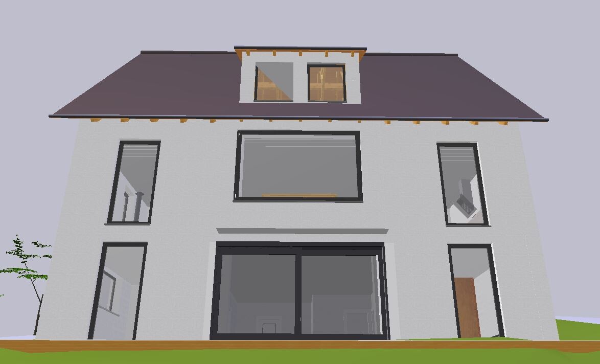

wir bauen an einem schönen Hanggrundstück unweit der Innenstadt ein Einfamilienhaus mit ca. 200qm Wohnfläche. Wir hatten erste Entwürfe bereits vor ein paar Monaten eingestellt. Weil sich seitdem viel geändert hat, stellen wir den derzeitigen Planungsstand noch einmal neu ein und freuen uns auf die Diskussionen:

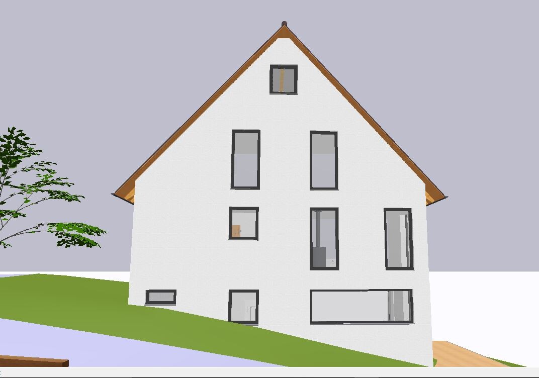

Ausgehend von den Gegebenheiten des Grundstücks und des Bebauungsplan haben wir den ersten Entwurf nach und nach vollständig umgestaltet, dabei Inspirationen hier aus dem Forum und aus Neubaugebieten (offline) / Pinterest und co (online) eingeplant.
Aktuell beschäftigen uns u.a. noch folgende Fragen:
- Bodentiefe Fenster auf Südseite einflügelig oder zweiflügelig - ursprünglich waren zweiflügelige mit 150cm Breite geplant. Uns gefällt die Optik ohne Unterteilung besser, dann wären aber wahrscheinlich Max. 120cm möglich.
- Festverglasung als großes Lichtband an Südwestecke des UG oder doch lieber zwei Fenster, die in Westansicht auf einer Linie mit den darüberliegenden Fenstern liegen
- Fenster im kleinen Kellerraum im Nordwesten zugunsten der Fassadenoptik weglassen?
- 2 zusätzliche Dachfenster direkt neben der Gaube im OG, um in Kinderzimmern für mehr Licht zu sorgen?
- Bodenbeläge EG und UG: Im OG wird es Parkett werden, für die beiden anderen Geschosse schwanken wir zwischen Parkett und durchgehendem Granitfußboden oder Sichtestrich/Spachtelboden
Wir sind gespannt auf die Kommentare!
Modernes zweigeschossiges Haus mit großer Glasfront, seitlichen Fenstern und Dachgaube.
Weißes Einfamilienhaus mit steilem Dach, mehrere rechteckige Fenster, Baum links und grünem Hang.

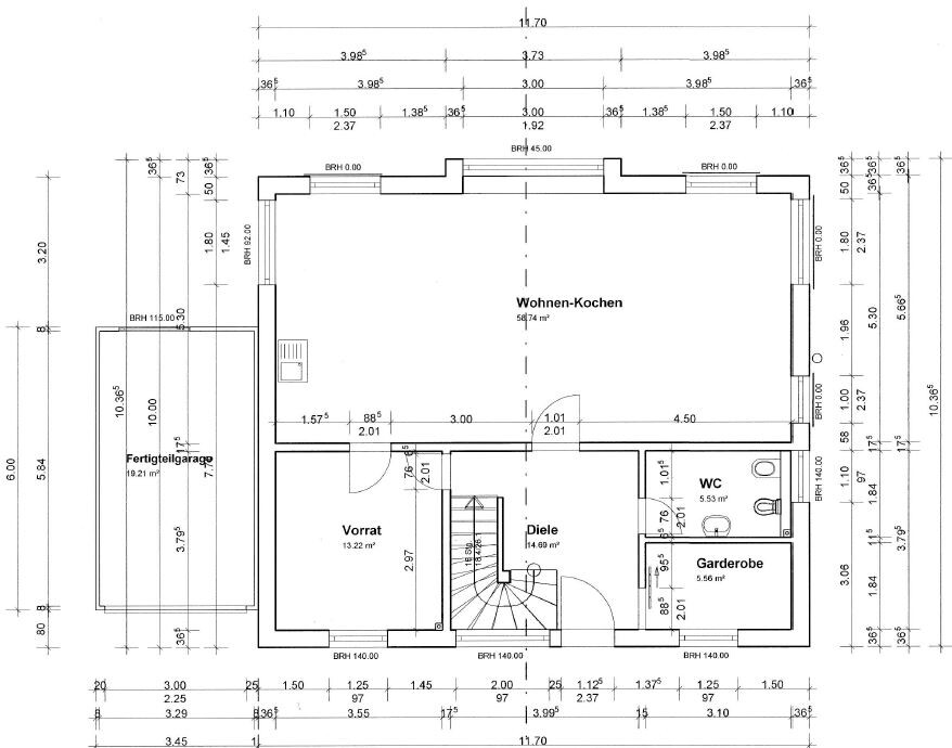

Grundriss eines Hauses: offenes Wohnen-Küche, Vorrat, Diele, Treppe, WC, Garderobe, Garage

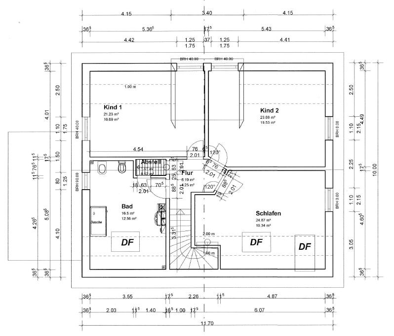

Grundriss eines Hauses mit zwei Kinderzimmern, Schlafzimmer, Bad und Flur.

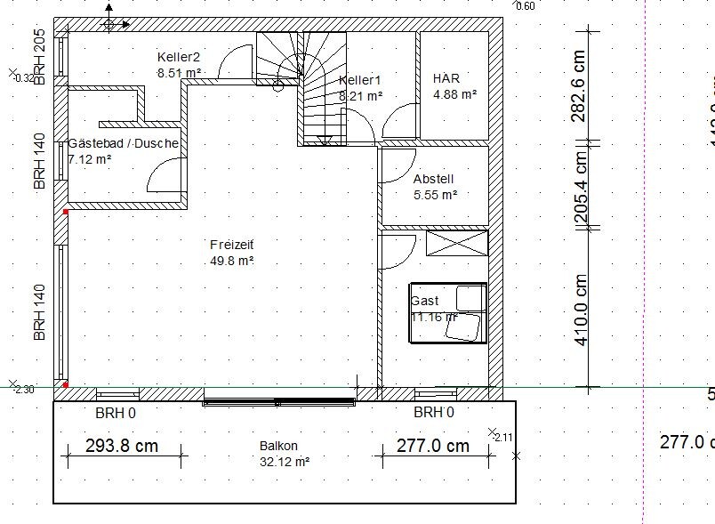

Grundriss eines Hauses mit Freizeitraum, Gästezimmer, Bad, HAR, Abstellraum, Balkon.

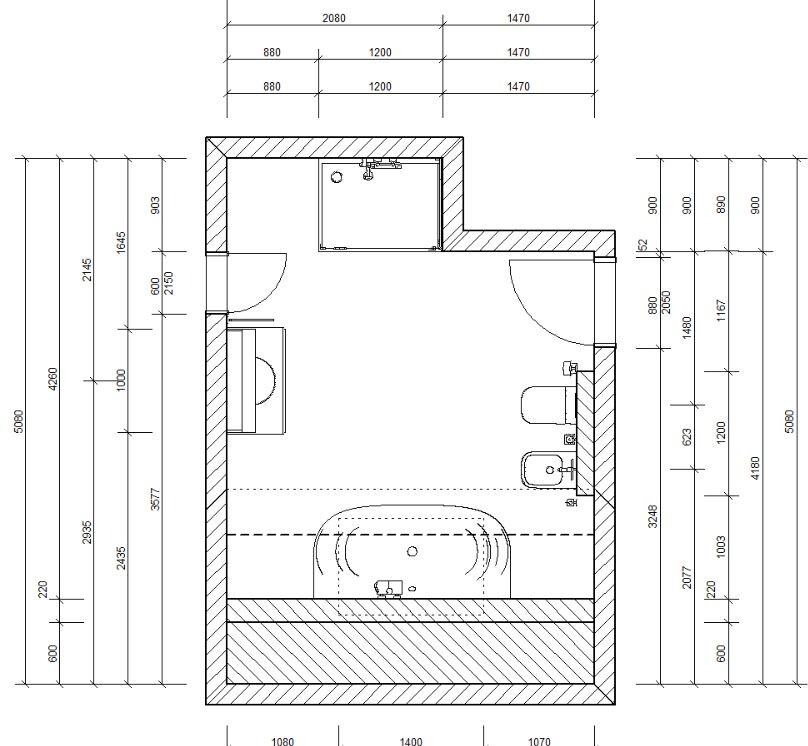

hier noch der Grundriss vom Hauptbad

Leider finde ich diesen Entwurf nicht stimmig. Alles in allem sind die Räume nicht gut geschnitten und mMn viel zu groß.
- Ein rechteckiger Saal mit 60qm als Wohn/Essbereich? 60qm dafür finde ich ok, allerdings ist die Form sehr ungemütlich
- Vorrat 13qm? Für was?
- das OG hat lediglich 4 Räume auf ca. 100qm Grundfläche - Kinderzimmer mit über 20qm braucht niemand
- das KG ist nicht wirklich zu Ende geplant, die Kellerräume sind total unförmig - > wo ist der Technikraum? (falls das der HAR sein soll, reichen die 8qm wahrscheinlich nicht aus)
Des Weiteren denke ich nicht, dass ihr mit eurem Budget auskommt. Der Keller hat ja auch einige qm in Wohnraumqualität, dazu wollt ihr evtl noch das Studio ausbauen.
Ihr solltet eure Anforderungen mit einem Architekten diskutieren und euch dann einen Entwurf zeichnen lassen

Ich kann mich an die Planung von damals erinnern: ihr habt den Fokus darauf, vom Hobbyraum in den Garten zu gehen. WZ bzw Küche dagegen geschlossen zu halten.
Hab ich damals nicht verstanden.
Verstehe jetzt auch so einiges nicht, sorry, zB die Fensterpositionen.
Warum nehmt ihr Euch keinen Architekt, der Eure Wünsche fachgerecht umsetzen wird?
01.11.17 11:33
Immer noch riesiger Vorrat.
Waschmaschine kommt denke ich in den HAR. Somit der längst mögliche Weg. Abstellräume Keller total verschachtelt.
Garten/Terrasse und Hauptwohnraum getrennt, ist und bleibt für mich ein NoGo.
Budget wird sehr knapp.
Plant ihr Stein auf Stein oder Holzständer?
01.11.17 12:55
Ach, ich vergaß:
Kellermauern bilden grundsätzlich statisch das Fundament der nächsten Geschosse.
Euer Hobbyraum ist statisch so nicht machbar, geschweige denn als Grundlage der weiteren Geschosse zu sehen [emoji853]
