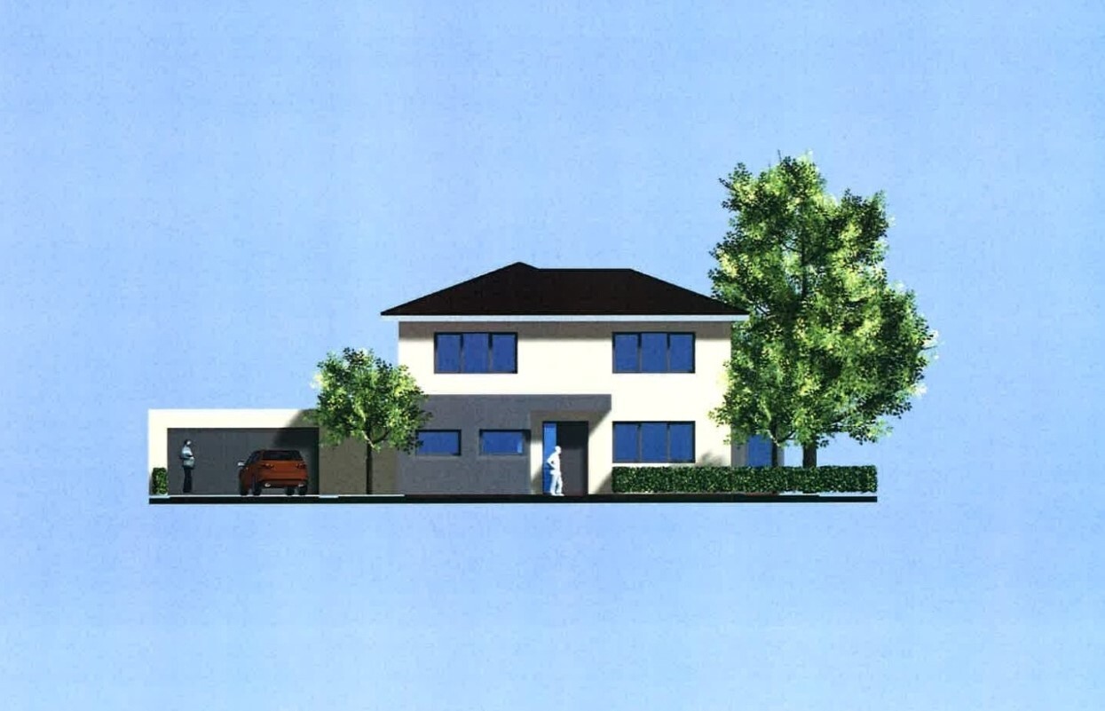

Haus am Hang
Haus am Hang
05.08.20 16:44
Größe des Grundstücks 670qm
Hang ja ca. 3 m von Westen nach Osten von der Strasse abfallend
Grundflächenzahl ? 0,4
Geschossflächenzahl ?
Baufenster, Baulinie und -grenze ? 3m zur Strasse, 5 m bei der Garage
Randbebauung ?
Anzahl Stellplatz 2
Geschossigkeit 1,5
Dachform Walmdach
Stilrichtung Stadtvilla modern
Ausrichtung Hauseingang Strasse Norden
Maximale Höhen/Begrenzungen( Traufhöhe 7 m und Fristhöhe 9 m)
weitere Vorgaben ? Wasserschutzgebiet
Moderne Stadtvilla
Keller, Geschosse: 1,5 Geschosse ohne Keller
Anzahl der Personen: 2 Erwachsene und 2 Kinder

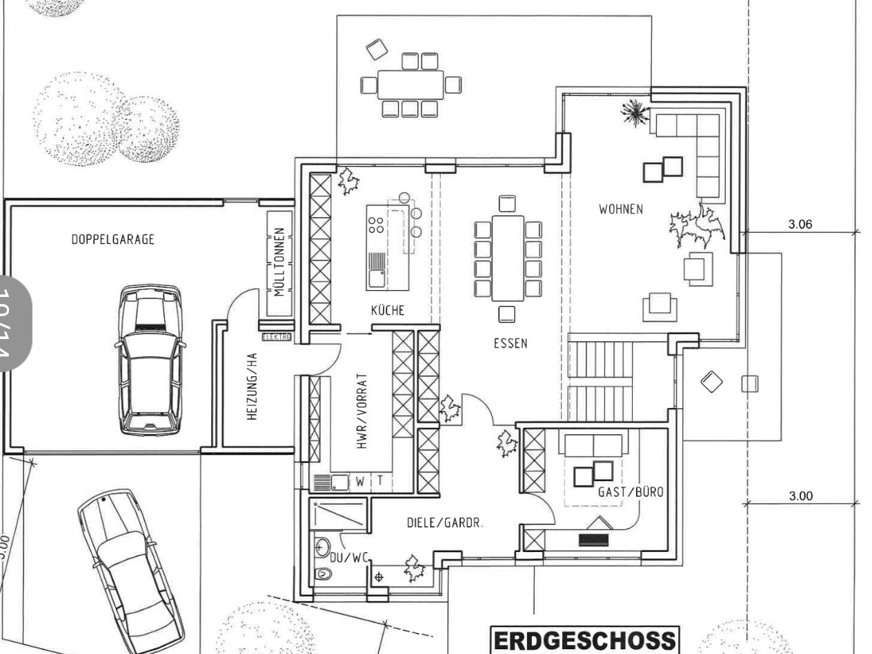

Von wem stammt die Planung?
-Architekt einer Baufirma, unsere Vorgaben
Was gefällt besonders? Warum?
Großer offener Wohn-Essbereich, integrierter Garage mit Anschluss in das Hauswirtschaftsraum , Hauswirtschaftsraum direkt mit der Küche verbunden und große Dachterrasse mit schöner Auusicht
Was gefällt nicht? Warum?

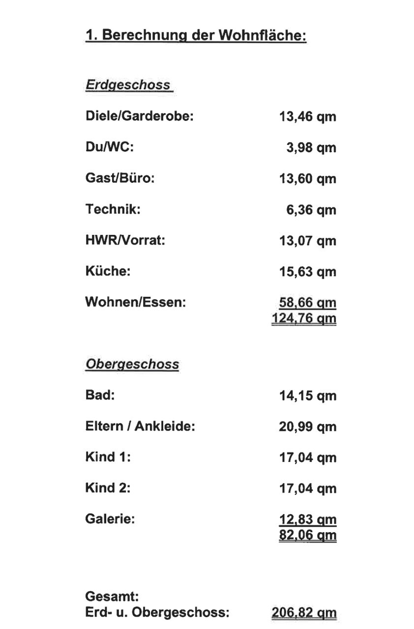

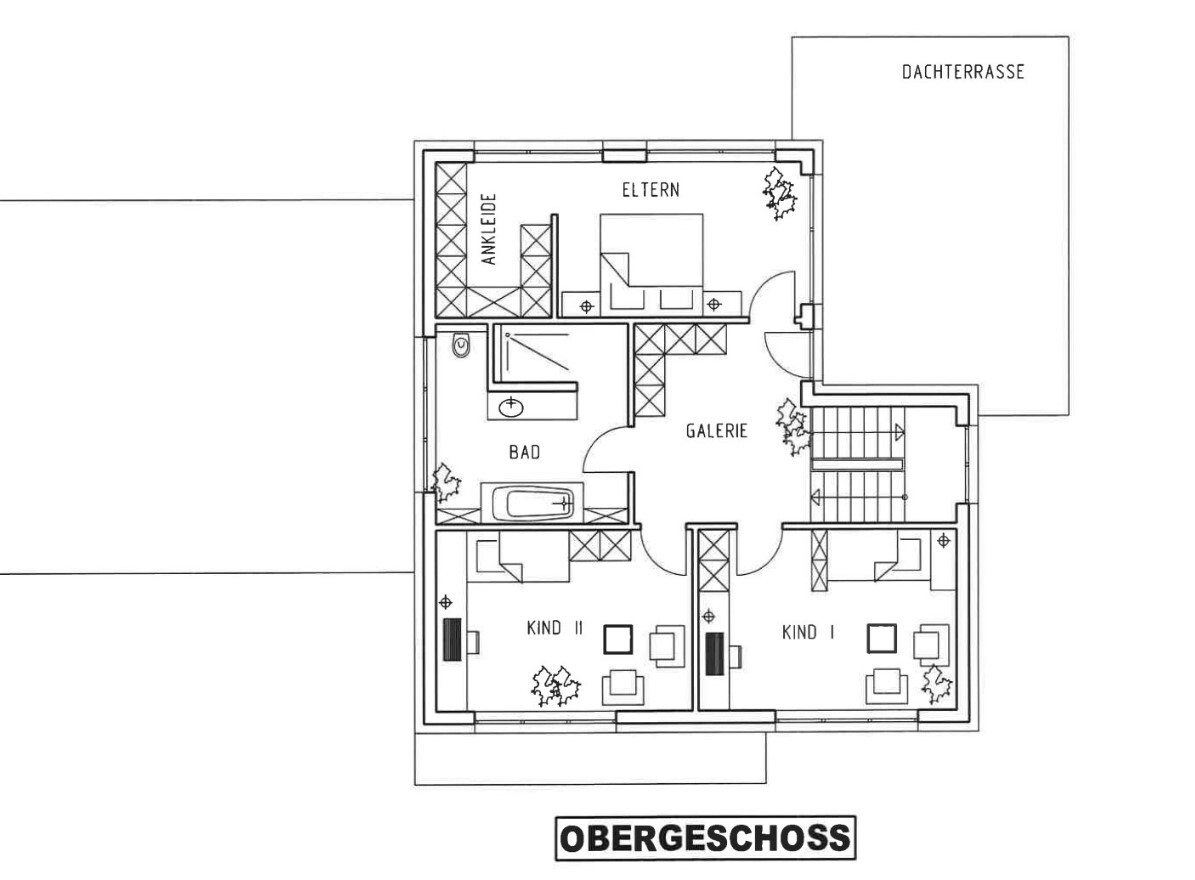

das Haus sollte 170 -180 qm groß sein, jetzt ist es bei 206 qm. Das der Obergeschoss aus nur einer Ecke zurückgerückt wurde
unsere Wünsche wurden zum Teil vom Architekten umgesetzt
Gut: Großer Wohnbereich
Schlecht : 30 % mehr wohnfläche geworden
-könnt Ihr verzichten: getrenntes Heizungsraum
-könnt Ihr nicht verzichten: offene architektur und Dachterrasse
  • An welchen Stellen kann man noch optimieren?
  • Was findet ihr schlecht/würdet anders machen?
  • kann man wo anders auf die Terrasse gehen ohne die komische Zurückspengung der Ecke
    • TV-Wand im Wohnzimmer ? wo am besten
  • Was meint ihr zu den Grundrissen und zu der Planung allgemein?
  • Ich bin offen für Ideen und Anregungen
  • Grundriss Erdgeschoss: Küche, Essen, Wohnen, Gäste/Büro, Diele, Heizung, Dusche/WC, Doppelgarage.
    Dokument mit Berechnung der Wohnfläche: Raumliste Erdgeschoss und Obergeschoss mit qm-Angaben.

    Grundriss Obergeschoss: Elternzimmer, 2 Kinderzimmer, Bad, Galerie, Ankleide, Dachterrasse

K1300S05.08.20 17:04
30 Prozent von 180 sind aber nicht 26.
Das Wegschneiden der Ecke im OG ist wohl der Eingeschossigkeit geschuldet. Insgesamt scheint mir der Grundriss sehr "luftig", so dass eine Verkleinerung erst mal machbar erscheint. Habt Ihr das dem Architekten aufgegeben?

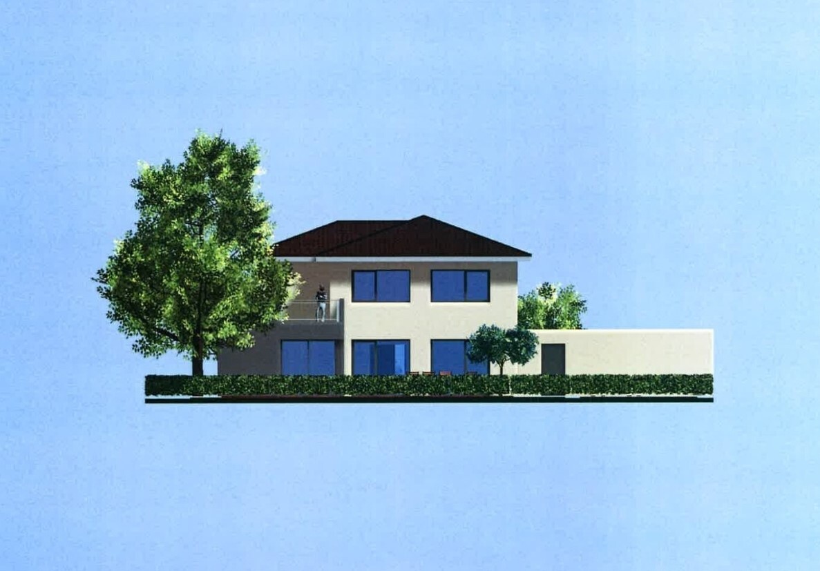

11ant05.08.20 17:05
Was denn für ein Hang überhaupt ? - ich lese ihn im Beitragstitel, aber weder in den Grundrissen noch in den Ansichten ...
05.08.20 17:17
Kannst du dem Grundriss ein paar Maße spendieren?
wo ist der Hang?
Wie wird der Keller genutzt?
DASI9005.08.20 17:17
Ja wo ist er denn der Hang? Entweder ist der Architekt ein Zauberer oder er hat ihn irgendwo verloren unterwegs.
Haus am Hang
05.08.20 17:20
Danke für die schnelle Antworten,
Das Grundstück fällt von der Strasse ( westnordseite) Richtung Südost um ca. 3 m. Also die strasse fällt richrung norden ca. 1.5 m und noch mal richtung südosten um weitere 1.5 m. Der bauträger meinte aber dass man auch ohne Keller bauen kann. Der Hang muss mit stützmauer abgefangen werden und das Haus wird tiefer als die Strasse liegen.
Ich freue mich auf eure Kritik.
