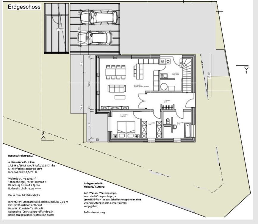

... und so sah dann ja mal die damalige Planung der Architektin dazu aus!
Grundriss Erdgeschoss: Doppelgarage, Wohn-/Essbereich, Küche, Bad, Schlafzimmer.
kaho67416.03.19 08:28
Franky73 schrieb:
Da unsere Nachbarn (der Bungalow) nicht die Höhe der Straße angenommen haben, so wie die Häuser dahinter, sind wir nun ja gezwungen deren Höhe anzunehmen wenn wir an deren Seite das Carport positionieren wollen (Vorgabe Max. 3m Gelände/Carporthöhe) sonst ja nur mit Genehmigung des Nachbarn.
Bei dem wird es an der Südseite ganz schön dunkel werden, wenn Ihr baut. Der wird ganz schön kotzen. Aber was gräbt der sich auch so ein?

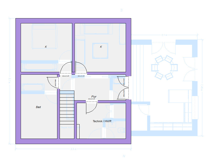

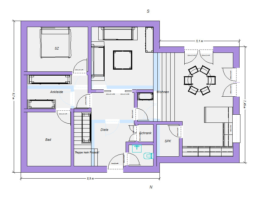

Ich weiß ja, die Grundrissdiskussion ist für Dich abgehakt, aber was ich bei Hang auch immer schön finde, sind breite Treppen, die die Wohnflächen trennen. So was hier:
Grundriss: Schlafzimmer mit Ankleide und Bad links; Diele, Treppe; Wohnzimmer mit Essbereich rechts.
Grundriss eines Hauses mit Bad, Flur, Technik/HWR, zwei Räume (K) und Terrasse.
Franky7316.03.19 08:40
kaho674 schrieb:
Ich weiß ja, die Grundrissdiskussion ist für Dich abgehakt, aber was ich bei Hang... ]
Kaho, abgehakt ist es dann, wenn wir mit der Architektin "dakor" sind! Noch ist das nicht der Fall. Ich / wir wollen halt nur einen Kompromiss der auch unsere Wünsche berücksichtigt!
Franky7316.03.19 08:44
kaho674 schrieb:
Sagt mir auch zu! Maße sind aber deutlich größer, oder?
