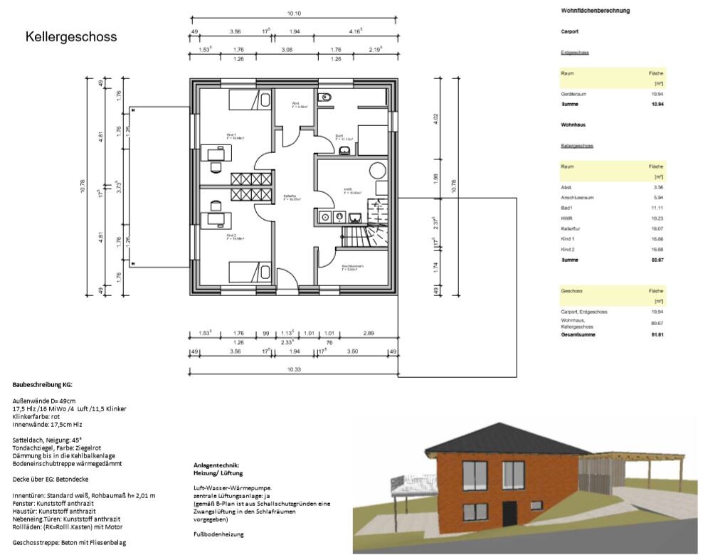

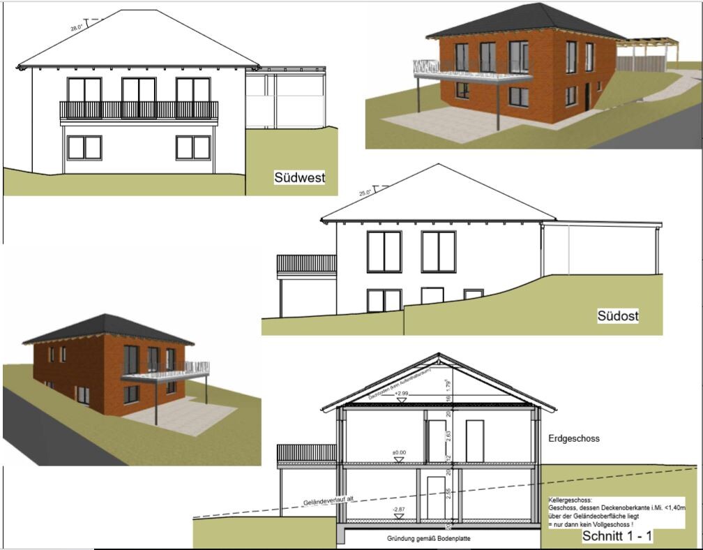

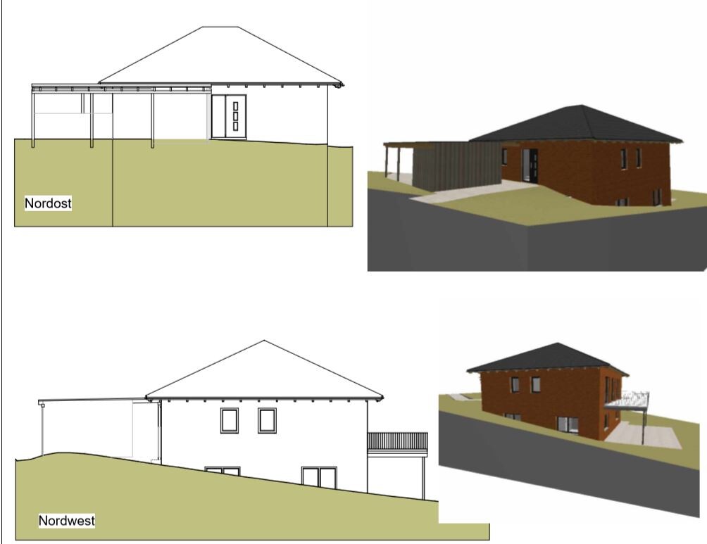

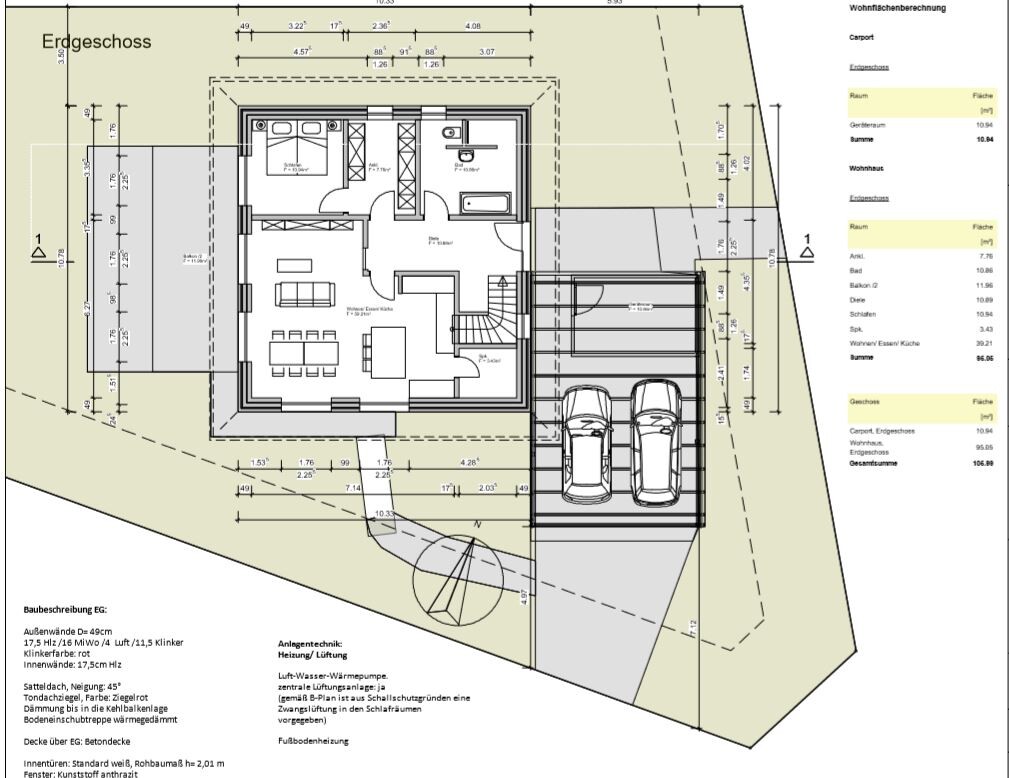

Franky7322.01.19 19:38
So hier mal den Vorentwurf:
Architektenzeichnung: Haus auf Hang mit Terrasse; Nordost- und Nordwest-Ansichten.
Bauzeichnung eines Hauses: 3D-Ansicht, Balkon, Schnitte (Südwest/Südost).
Grundriss Kellergeschoss mit Maßangaben und 3D-Hausansicht.
Grundriss Erdgeschoss: Wohn-/Essbereich, Küche, Schlafzimmer, Bad, Treppe, Doppelgarage.
haydee22.01.19 19:48
Das UG gefällt mir um Welten besser, allerdings nicht das EG
Asuni22.01.19 19:58
Eine Kombination aus beiden Entwürfen wäre meines Erachtens ganz schön: Das UG aus dem Vorentwurf und Dein EG, nur statt Technik / Hauswirtschaftsraum das Schlafzimmer auf die Wohnebene setzen.
Mit gut durchdachter Küchenplanung wird auch das Verstauen von Einkäufen kein Problem .
