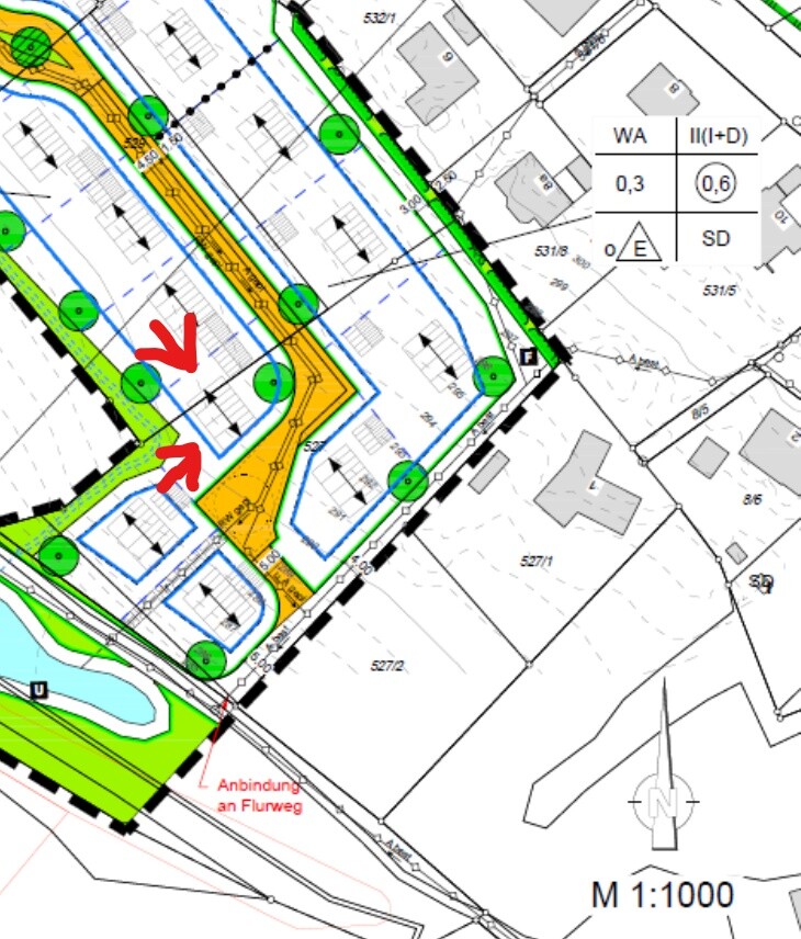

Größe des Grundstücks -> 597 m²

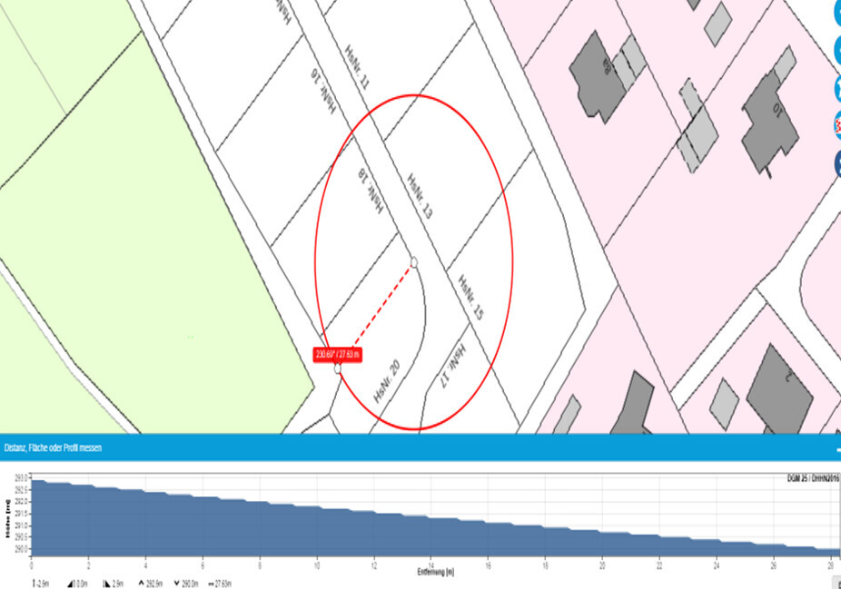

Hang -> ja ( ca. Gefälle 3,7 Meter langes Ende / 2,9 Meter kurzes Ende) gemäß Anlage
( nach 8 Metern -möglicher Hausbeginn - ca. 80 cm / nach 17 Metern ca. 1,8 Meter )
Grundflächenzahl -> siehe Anlage
Geschossflächenzahl -> siehe Anlage
Baufenster, Baulinie und –grenze -> siehe Anlage
Randbebauung -> siehe Anlage
Anzahl Stellplatz -> 2
Stellplatz/Garage -> außerhalb der Baufensters planbar

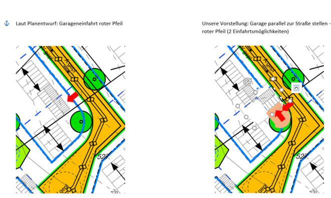

Wie können wir Garage und Carport so platzieren, dass das Haus mit ca. 10 Metern Breite bzw. das Haus in der gewünschten Grundfläche möglichst weit in Richtung Straße gezogen wird. Unser Wunsch ist die größtmögliche Gartenfläche nach hinten raus. Beziehungsweise verfangen wir uns gerade im Thema Garage oder sollte das Haus irgendwie anders aussehen, um das Haus vorzuziehen?
Wir haben bei der Gemeinde auch schon angefragt, ob man die Garage drehen und die Einfahrt anders setzen kann (siehe Anlage). Laut Sichtprüfung der Gem. spricht aktuell nichts dagegen. Ich selbst bin jedoch eher skeptisch (Stichwort Kurve). Es handelt sich um eine Sackgasse mit Tempolimit 30.

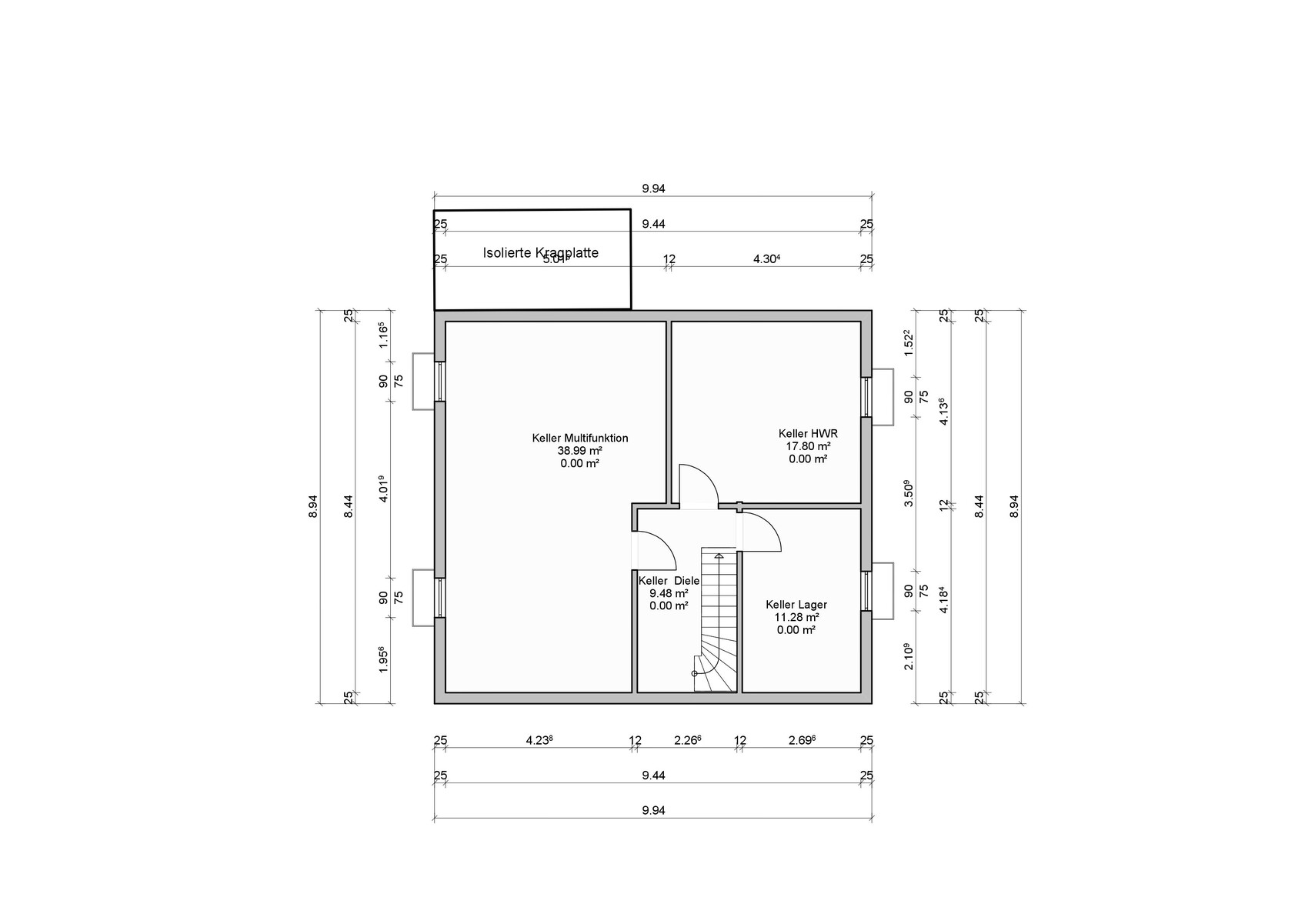

Weiterhin stellen wir uns noch die Frage, ob es Sinn ergibt, auf Grund der Hanglage einen Wohnkeller zu errichten bzw. das Kapital dafür zu investieren. Vermietung ist nicht geplant, jedoch evtl. für die Kinder später oder Freizeitkeller.

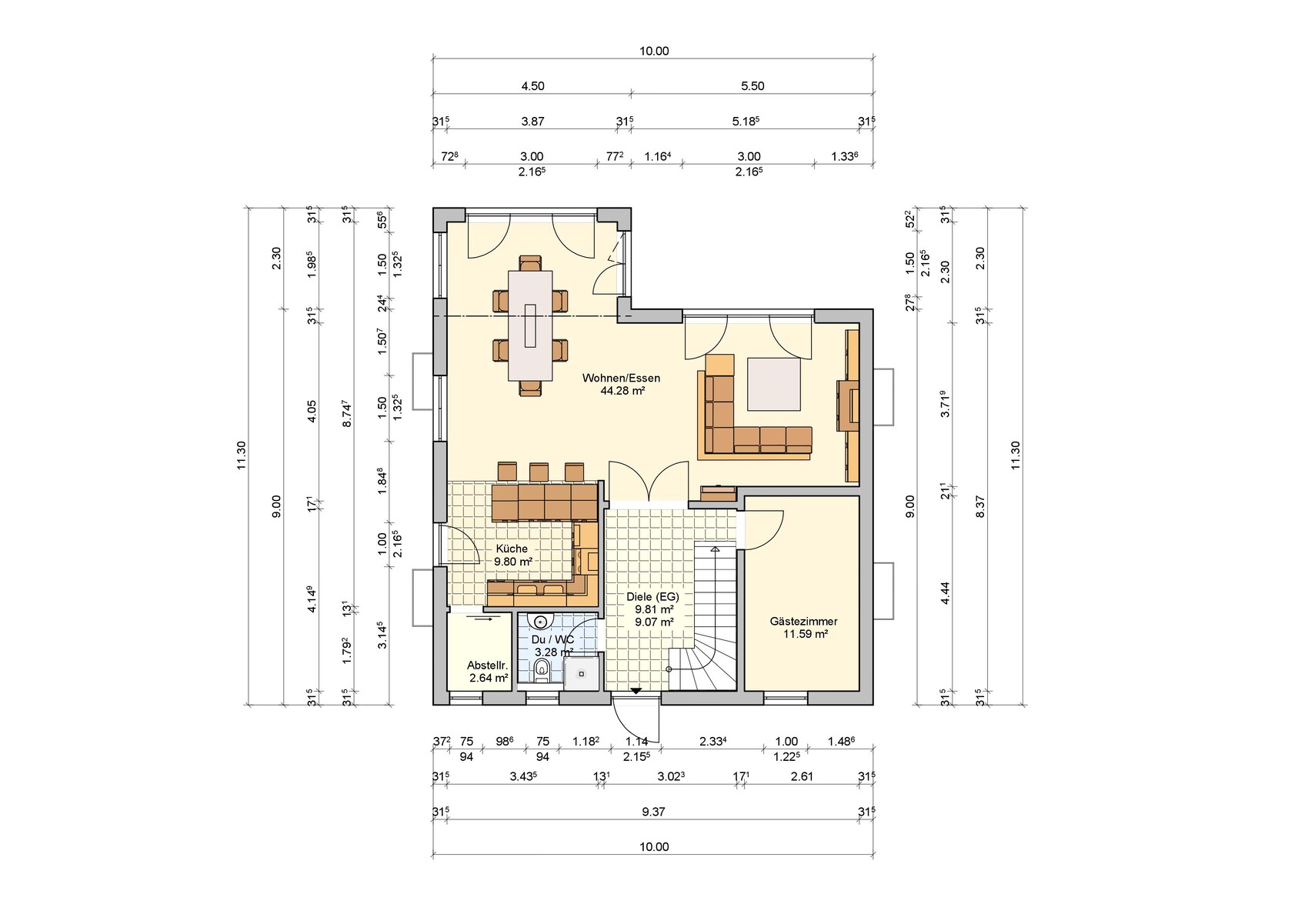

die Küche wird sehr klein werden, dh, wenig Abstellfläche. Man müsste sie in den Wohnraum verlängern. Die Wand planunten, 343cm, reicht für 2 hochschränke plus Eck.
Man muss erst jedes mal die Insel umkreisen, um an den Kühlschrank zu gelangen. Besser wäre einen Zugang vom Flur, bzw die Insel an der Außenwand angedockt. Trotzdem ist die Küche dann immer noch zu klein.

In welche Richtung geht der Hang? Geht es von der Auffahrt bergauf?
Wenn nach 8 Metern auf 9 Metern (Ca-Hausbreite) noch 1,80 Hang verbleiben, würde ich statt Keller ein UG mit Wohnräumen errichten. Auf das 2. OG ggf verzichten bzw auf versetztes Pult gehen und aus dem 2ten OG ein halbes Geschoss machen.
Das wäre dann eine Sache eines erfahrenen Architekten.
Zum derzeitigen Entwurf: wo soll die Garderobe hin?
Lange Wege zum Abstellraum (hinter Küche und in den Keller), außerdem auch in die Ankleide. Besser wäre es, diese Umkreisung von Wänden zu umgehen durch direkte Zugänge vom Flur aus oder aber die Zugänge direkt an den Innenwänden zu platzieren.
Die 3,70 im Wohnzimmer reichen für ein derartiges sofa bzw eine derartige Platzierung des Sofas ungenügend aus.
Küche kratzt auch an der Grössengrenze für 4 Personen.

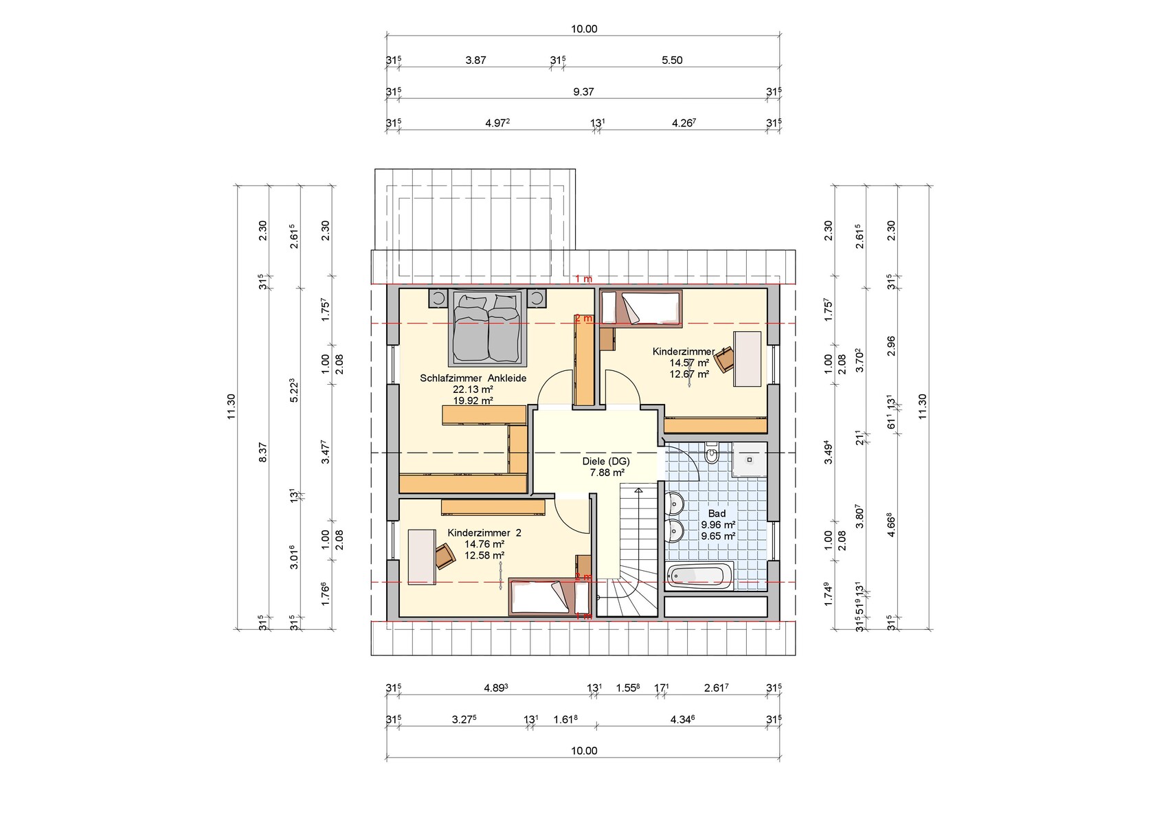

Mir gefallen Größe und Lichtsituation der Kinderzimmer nicht. Ein Kind hat ein kleines Südostfenster, das andere ein kleines Nordwestfenster. Sonnenstrahlen im Zimmer wird letzteres selten erleben. Würde entweder Gauben oder Dachfenster reinmachen für besseres Licht von 2 Seiten. Kinderzimmer 1 auch an die Südostseite legen für mehr Tageslicht. Außerdem den Kindern 1-2 qm mehr gönnen und diese bei der "Elternschlafhalle" abknapsen.
Die Riesencouch passt - wie Yvonne schrieb - nicht mitten ins Wohnzimmer. Wenn Raumgröße und Couchgröße nicht veränderbar sind, würde ich sie direkt an eine Wand (oder direkt an 2 Wände) stellen, um an einer Seite noch vernünftig vorbeilaufen zu können.

Tobbster77 schrieb:
Wir haben bei der Gemeinde auch schon angefragt, ob man die Garage drehen und die Einfahrt anders setzen kann (siehe Anlage). Laut Sichtprüfung der Gem. spricht aktuell nichts dagegen. Ich selbst bin jedoch eher skeptisch (Stichwort Kurve). Es handelt sich um eine Sackgasse mit Tempolimit 30.Und Ihr dürft Euer Haus dann auch nach vorne ziehen?
Dann würde ich das so machen und die Einfahrt so anlegen, dass man gerade auf die Garage zufährt. Gäb sonst vermutlich Probleme mit dem Wendekreis der Autos. Dann kommen hinter Eurer Einfahrt in der Sackgasse nur noch 3 andere Häuser, also ziemlich wenig Verkehr. Wenn da keine Sichtbehinderungen im Weg stehen, sehe ich das als unproblematisch an, solange die Halsgelenke einem erlauben, den Verkehr aus beiden Richtungen zu erfassen.
Tobbster77 schrieb:
Stellplatz/Garage -> außerhalb der Baufensters planbarEin Indiz für diese Hoffnung sehe ich im Plan gerade nicht.https://www.instagram.com/11antgmxde/
