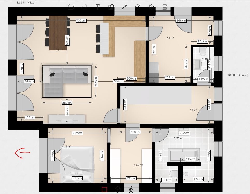

Franky7309.03.19 12:55
haydee schrieb:
Nein ich meinte
Wohnen wird Kind 1
Essen wirf Kind 2
Küche wird Hauswirtschaftsraum Abstellen und oben umgedreht
Ich weiß auch nicht das EG ist vollgestopft und oben ist Platz. Gerade wenn der Große auszieht. Ob in fünf oder 10 Jahren. Ihr habt größere Kinder ich glaube da muss man anders denken. Ihr habt kein Kleinkind das beim 1. Sonnenstrahl in den Garten einzieht und ein Elternteil muss ein Auge darauf haben. Ihr habt jetzt ehr die Phase wo um 22 Uhr die Kumpels vorbei kommen.
Ich werfe jetzt mal alles über den Haufen. Elternteil, 1 Kinderzimmer, Kochen Essen ins EG
Oben 1 Kinderzimmer und das Wohnzimmer im großer Dachterrasse. Kommt Abends das Jungvolk könnt ihr unten in Ruhe schlafen. Schläft unten der kleine könnt ihr oben in der Lounge ein Glas Wein genießen
Haydee, ist wirklich nett von dir gemeint aber langfristig, auf Alter bezogen, möchten wir unsere Bereiche im EG belassen.
Es ist bei uns halt alles schwierig, Eckgrundstück, Hanglage, 1-Geschosige Bauweise und nicht zuletzt die Raumvorstellungen. Wie bereits geschrieben sollten die beiden Varianten so weit wie möglich optimiert werden.
Im EG (Variante 4) könnte man noch das Elternschlafzimmer Richtung Terrasse etwas raus ziehen um so das Bad ggf. noch ein wenig breiter zu gestalten.
Beim OG bin ich noch gar nicht!

kbt0909.03.19 13:07
Du fängst immer wieder mit derselben Grundkonstellation von 5,9 bis 6,3 m Breite für den Wohn/Essraum, zusammen mit Küche fast ein Quadrat ... und das ist für diese Räumlichkeiten in der Regel die ungünstigste Raumform.

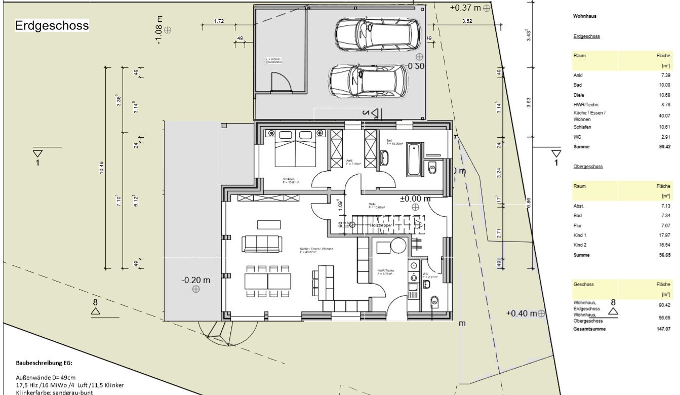

kaho67409.03.19 13:11
Geht es nur mir so oder würde man die Sache nicht eher so anordnen:
Grundriss Erdgeschoss: Garage, Wohn- und Essbereich, Kuche, Flur, Bad, Treppe, Aussenflaechen.
Auf den Zugang zum Hauswirtschaftsraum kannste pfeifen, das ist ja Quark, wie Yvonne schon schrieb. Da rennste mit den Klamotten immer durch die ganze Stube, um dann die Dreckschuhe in die Garderobe zu schaffen. Außerdem muss die Sonne in die Küche.
Ich find den Entwurf ansonsten nicht so schlecht. Der mangelnde Rückzugsort im WZ ist schade. Ein direkter Küchenzugang wäre mir auch wichtig, aber muss dann halt ohne gehen.
Wäsche wäre bei mir definitiv der Abstellraum oben. Mit den Stinkeklamotten immer am Kochtopf vorbei rennen, gäb's bei mir nicht.
