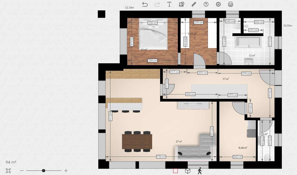

Ok, lasst uns bitte versuchen den roten Bereich so zu optimieren wie es am meisten Sinn macht. Den oberen Bereich würden wir gern so lassen. Die Idee mit der Küche oben und Wohnbereich unten finde ich auch eine gute Alternative...
Grundriss: Offenes Wohnzimmer/Essbereich mit Sofa, Esstisch und Kücheninsel, roter Rand markiert.
10.03.19 14:28
Du kannst da nicht viel machen.
Auf das 2. WC verzichten
Haustechnik nach oben schieben
Wohnen Essen Kochen hat ein paar qm mehr
Kochen und Wohnen tauschen
Wenn du nicht auf das 2. WC verzichten möchtest, Elterteil Richtung Garten schieben und WC neben das Bad. Sollte von den Kosten nicht viel ändern

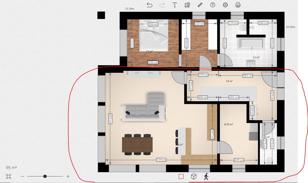

10.03.19 14:54
Was haltet Ihr von dieser Variante?
Grundriss einer Wohnung: offener Wohn-/Essbereich mit Kücheninsel, Schlafzimmer, Bad, Flur.
F
Franky73
10.03.19 15:07
haydee schrieb:
Passt das Sofa
Im Moment haben wir 240cm Breite x 200cm Tiefe. Das dort eingefügte Sofa hat 280cm Breite x 185cm Tiefe. Tiefe ist aber dort ja nicht das Problem.
kbt0910.03.19 16:22
Die Idee hatte aber keiner und wäre auch kontraproduktiv .. jedes Mal ein Stockwerk, wenn man Grillen will?
In der neuen Variante .. wie breit ist da die obere Küchenwand? Reicht euch das? Entspricht ja eher einer 2-Zeiler-Küche.
