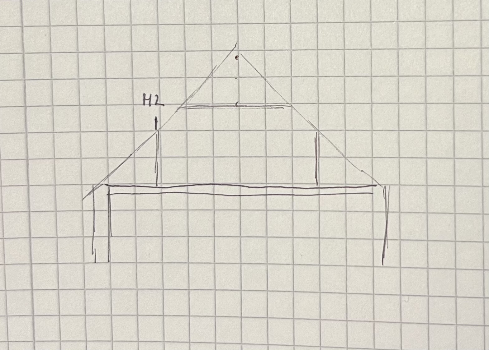

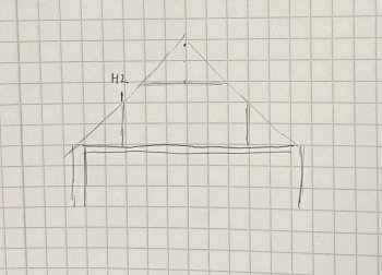

Ein Satteldach mit 30 Grad Neigung hätte wesentlich weniger Fläche als ein Walmdach,
Also, ich gebe zu, dass 30 Grad dann doch eher sehr gering ist (besser wäre wohl 38 Grad). .
allerdings Dein Beispiel mit 45 Grad: ich weiß jetzt nicht, was Du da gerechnet hast.
Du befindest Dich da irgendwie im Kubikmeter-Bereich. .

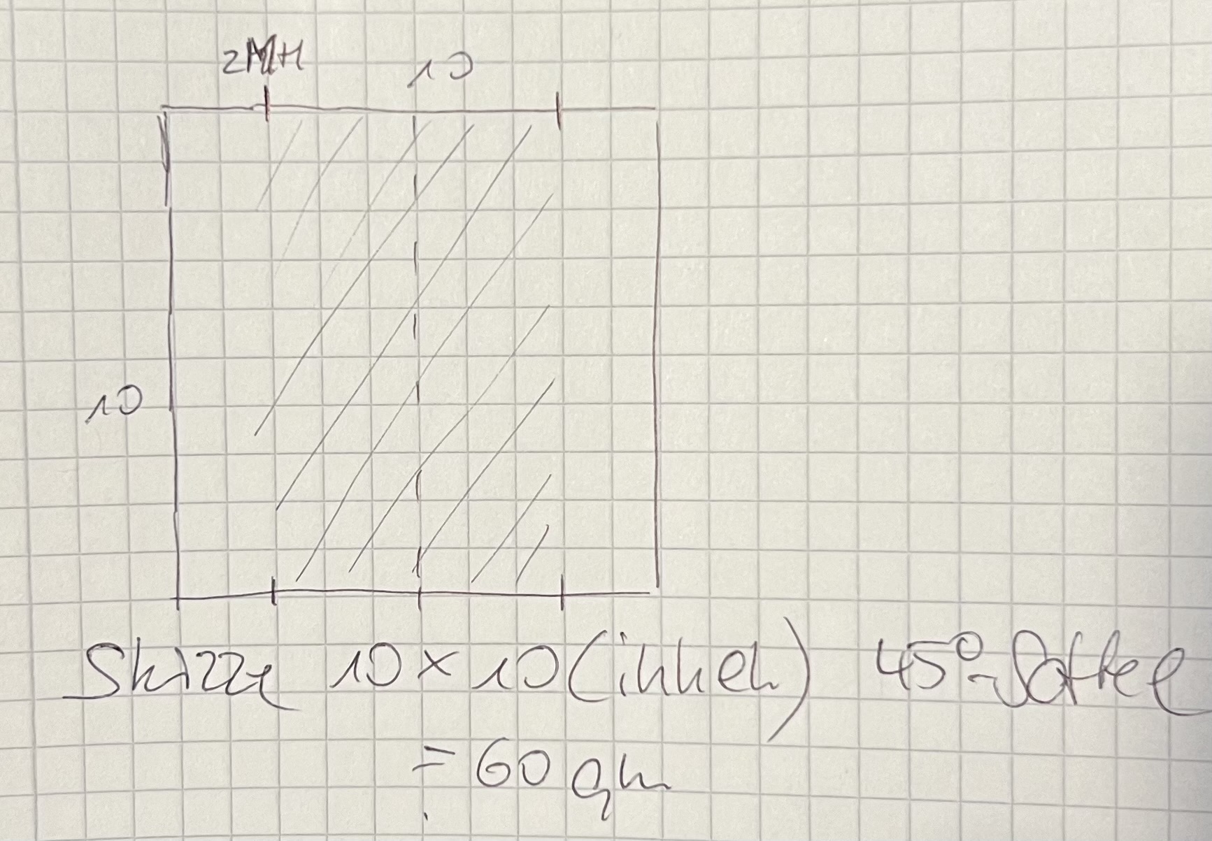

Bei einem Satteldach mit 45 Grad Neigung hingegen und 10 x 10 m2 Grundfläche
Fläche mit Höhe mehr als 2 m: 3.08 x 10 m2 = 30.8 m2
Fläche mit Höhe 1 m bis 2 m: 6.44 x 10 m2 - 30.8 m2 = 33.6 m2
Damit eine theoretische Gesamtfläche von 30.8 m2 + 33.6/2 m2 = 47.6 m2
Natürlich hat ein Satteldach mehr Fläche über 2 Meter, weil ja an den Giebelseiten gar keine Dachneigung vorhanden ist.

Sorry, sind nur mal schnell hingeklirrte Skizzen.

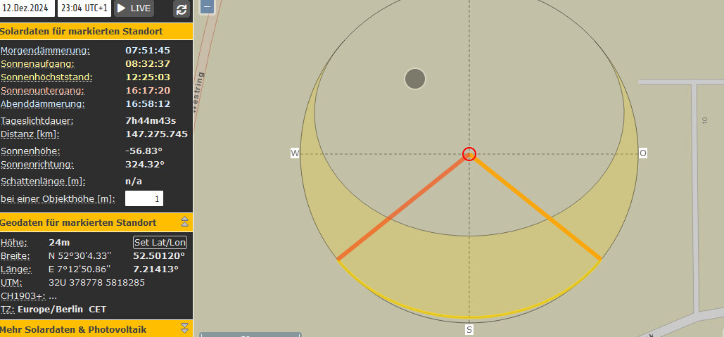

War jetzt Mal faul und habe mir den Sonnenverlauf mit dem Online-Tool angeschaut. Jedenfalls zeigt das Grundstück ziemlich genau Richtung Norden und nur von Südwest bis Südost gibt es im Winter für einige Stunden Sonne.
Diagramm der Solarstanddaten und Standortkoordinaten mit Sonnenverlauf

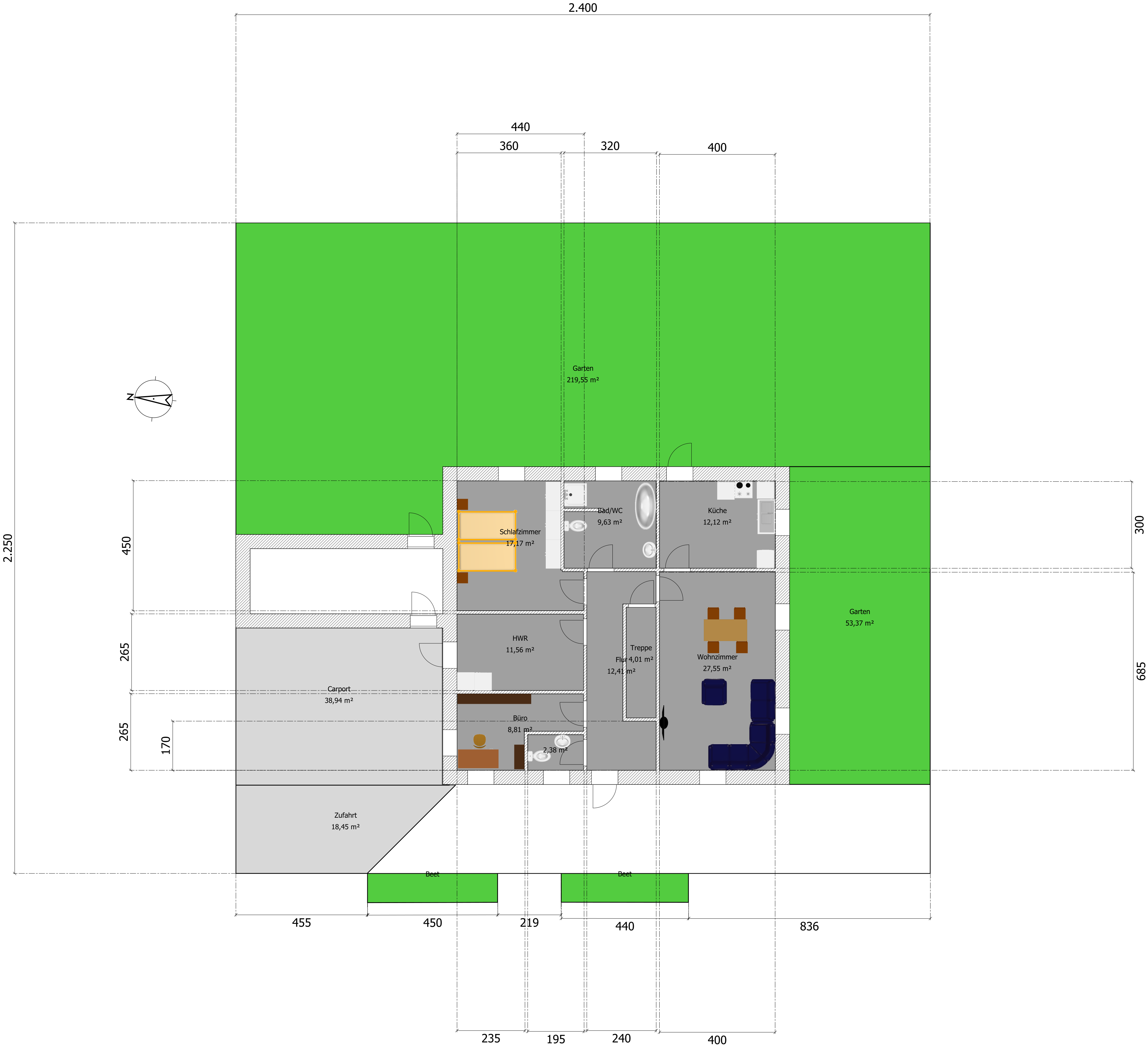

Eine Terrasse auf Westseite hinter einer Hecke wäre echt eine starke Idee. Dann würde ich Küche und Wohnzimmer vielleicht auch nochmal Richtung Westens schieben, wie du vorgeschlagen hast. Denn ja, diese Straße ist nur für Anwohner, quasi eine Sackgasse. Der Durchgangsverkehr würde sich vermutlich in Grenzen halten.
Muss ich mir aber nochmal durch den Kopf gehen lassen. Stand jetzt möchte ich nicht so gerne nah an der Straße sein und tendiere zu einer versteckten Terrasse hinterm Haus, mit Ausrichtung Ost (Seite Süd).

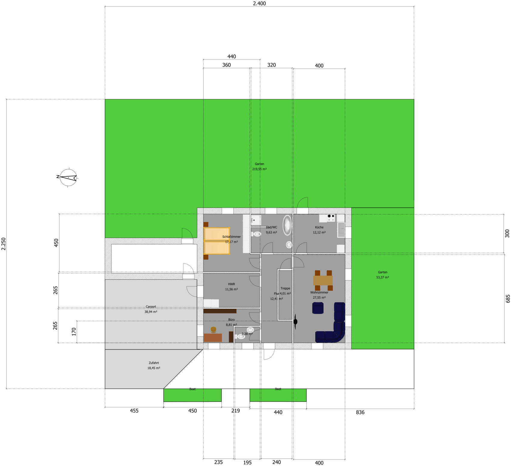

Im neuen Entwurf habe ich das Wohnzimmer im Süden und Südwesten, damit sollte es auch im Winter etwas Licht geben.
Schlafzimmer und Bad Richtung Osten und das Waschbecken ist jetzt auch nicht mehr in diesem dunklen Horror-Nadelöhr.
Der Eingang vom Wohnzimmer ist jetzt leider etwas versteckt, aber ich muss die Küche eben auch aus dem Wohnzimmer erreichen können. Das torpediert auch irgendwie die Zonierung, denn jetzt ist alles irgendwie nebeneinander. Aber man kann wohl nicht alles haben.
In grün habe ich die theoretische Gartenfläche hinter und dem neben Haus eingemalt. Die Rechnung in meinem Beitrag war etwas wild, ich hoffe so ist es anschaulicher. Jedenfalls wäre da noch einiges an Fläche, zumindest hinter dem Haus.
Kannst du noch einmal Feedback geben zu diesem Entwurf? Gibt es eine oder mehrere Katastrophenstellen, die den Plan durchfallen lassen? Danke!
Grundriss eines Hauses mit Schlafzimmer, Küche, Wohnzimmer, Bad, HWR und umliegendem Garten.

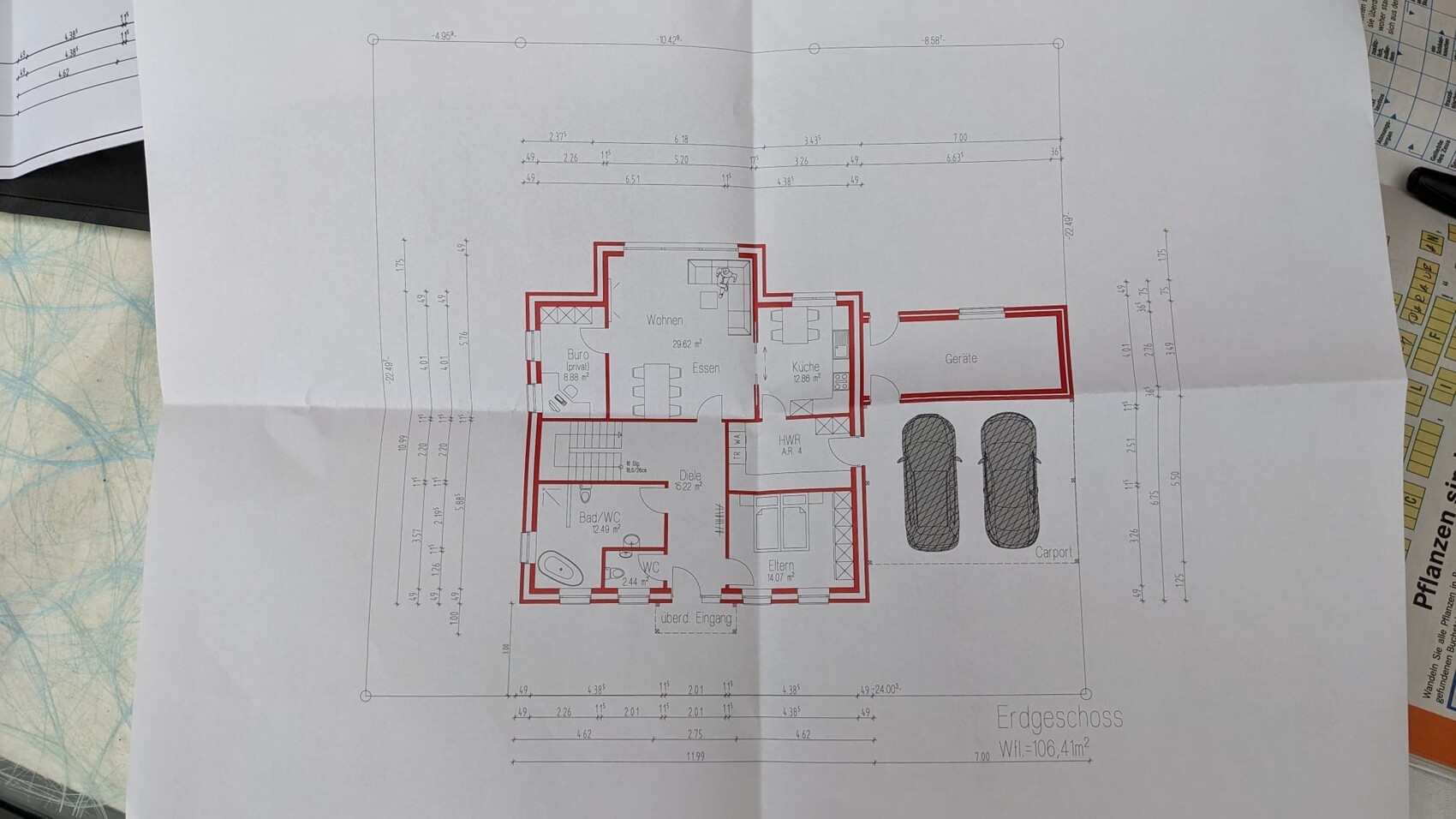

Mein Architekt hat da tatsächlich auch relativ wenig vorgesetzt.

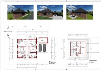

Wie weiter oben schon Mal geschrieben, habe ich diesen Entwurf
Erdgeschoss-Grundriss eines Hauses mit rotem Umriss und Innenaufteilung.

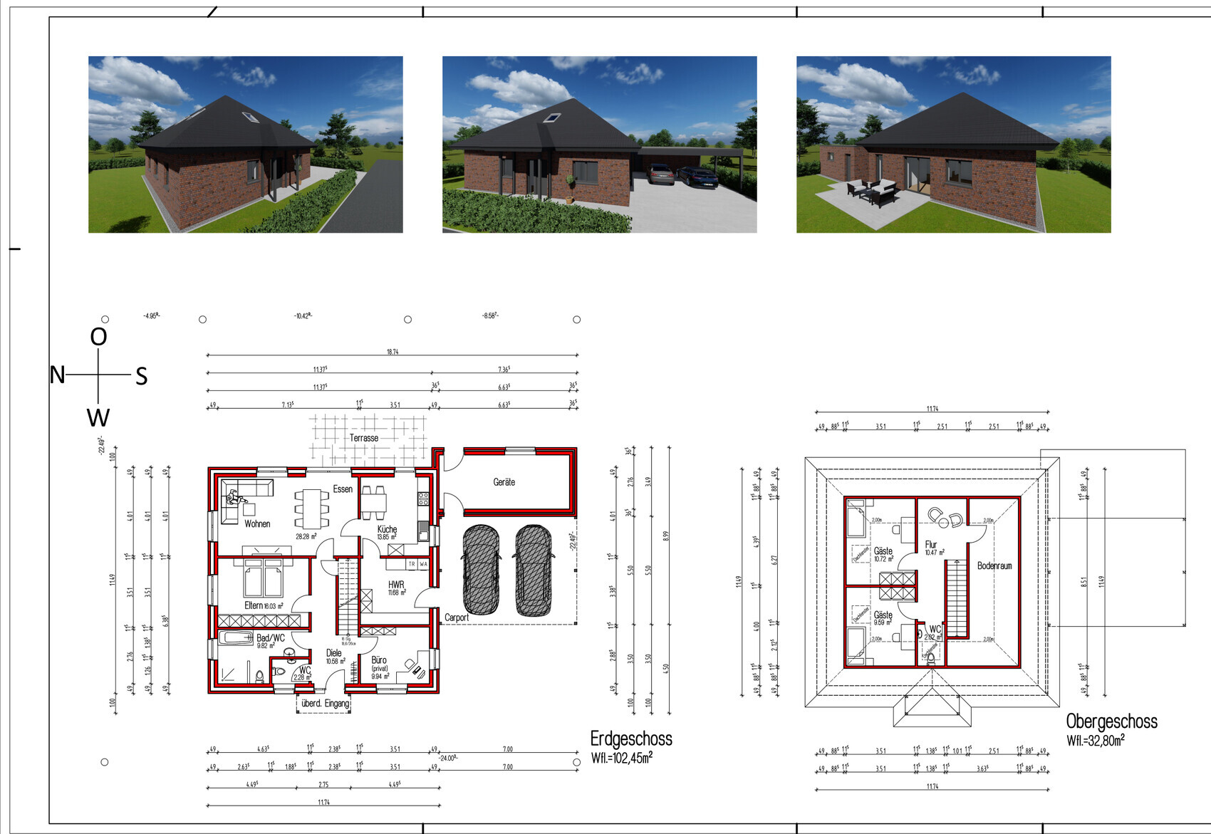

damals bekommen und da hat mir vieles nicht gefallen: Das kleine Büro neben dem Wohnzimmer, die Treppe mit Podest, das Wohnzimmer mit Ausbau. Habe daher alleine umgebaut und das hat der Architekt dann quasi 1:1 für den zweiten Entwurf
Architekturplan mit Grundrisszeichnungen und drei 3D-Hausansichten
übernommen.
Einen guten Grund für diese oder jene Entscheidung in dem Entwurf gibt es also nicht wirklich. Daher gerne her mit weiterer Kritik und Anmerkungen, das hilft mir ungemein weiter.

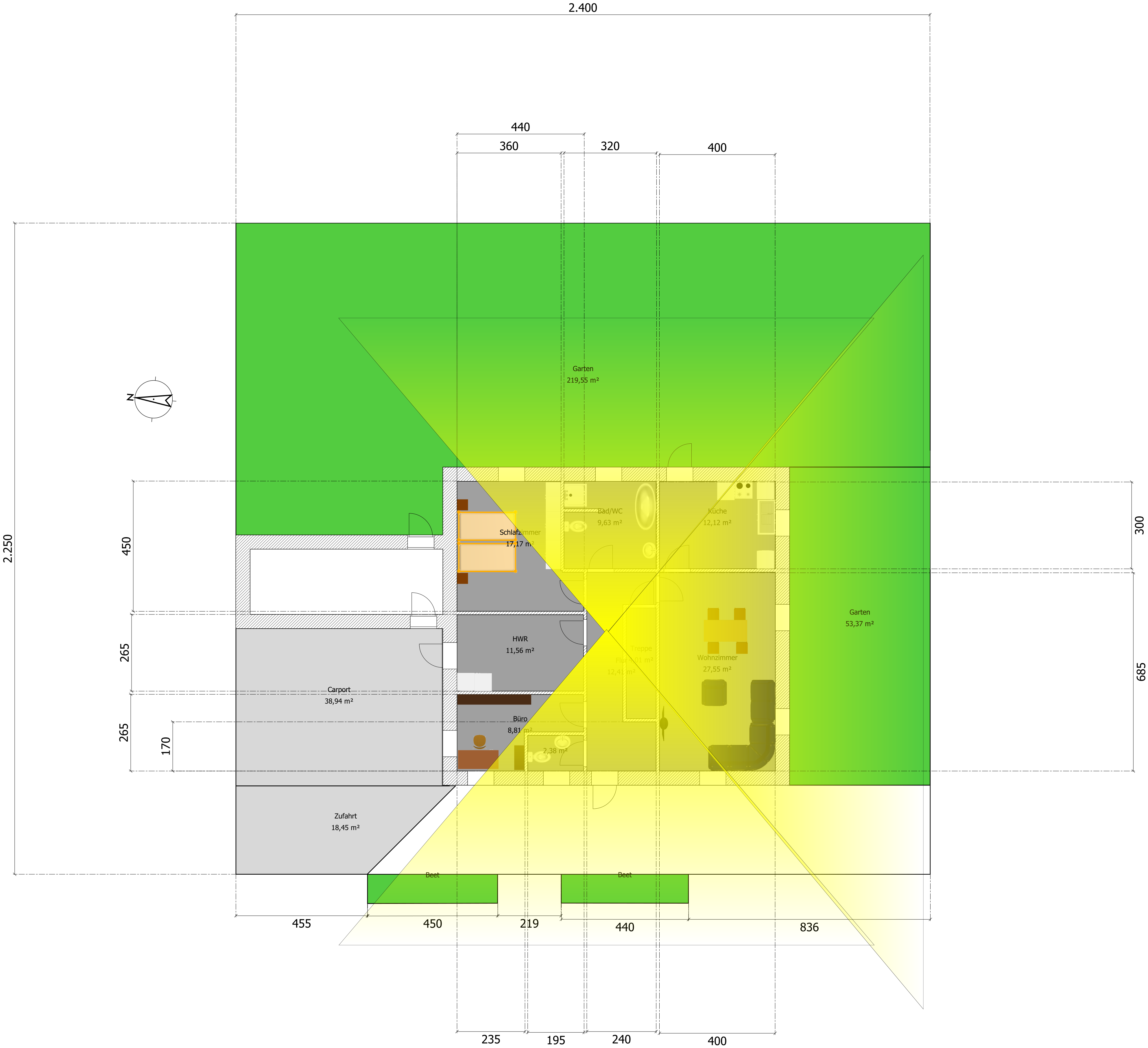

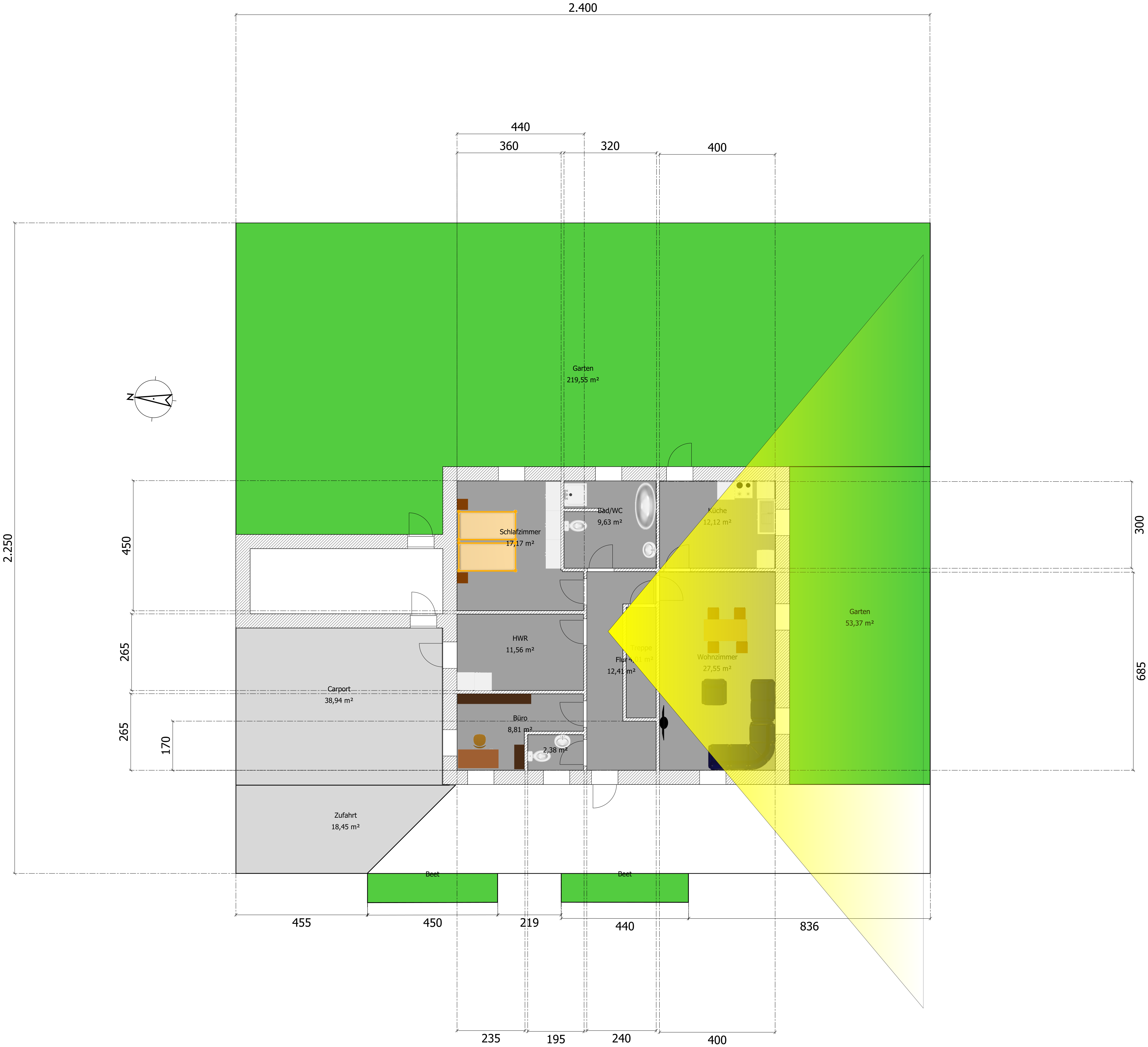

Habe den Sonnenverlauf Mal auf den Plan gelegt.
Im Winter (21. Dezember) sollte die Sonne morgens bei der Küche starten und abends beim Wohnzimmer enden. Der Mittelpunkt des Lebens daher recht hell.
Grundriss eines Hauses mit Wohnzimmer, Küche, Schlafzimmer, Bad, HWR und grünem Garten.
Im Sommer (21. Juni) sollte man hingegen im Osten und Westen entsprechend mehr Sonne haben. Lediglich im Schlafzimmer, Hauswirtschaftsraum und dem Büro nicht viel, aber genau will man ja auch nicht so viel Sonne und Hitze haben.
Grundriss eines Hauses mit Wohnbereich, Küche, Schlafzimmer, Bad und grünem Gartenumlauf.
