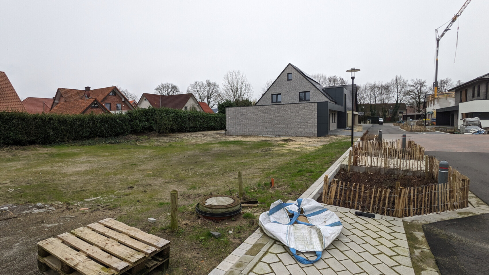

Gibt es eigentlich irgendwelche Vorschriften zu Baulinien oder Firstausrichtungen oder Traufhöhen etc.?
Kerstin, relevante Vorgaben kann ich mir nicht vorstellen. Baulinien sind heutzutage sehr selten und - schau Dir mal die Nachbarbebauung an, da ist alles erlaubt. Baugrenzen gibt es meist auch nur die 3 Meter umlaufend eines Areals. .

Ich habe jetzt nicht alles gelesen aber nur zwei Gedanken:
1. Wenn Du baust, vergiss die Beete. Die sind dann sowieso Geschichte. Wenn Du da was retten willst, grab es besser aus und bringe es in Sicherheit.
