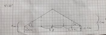

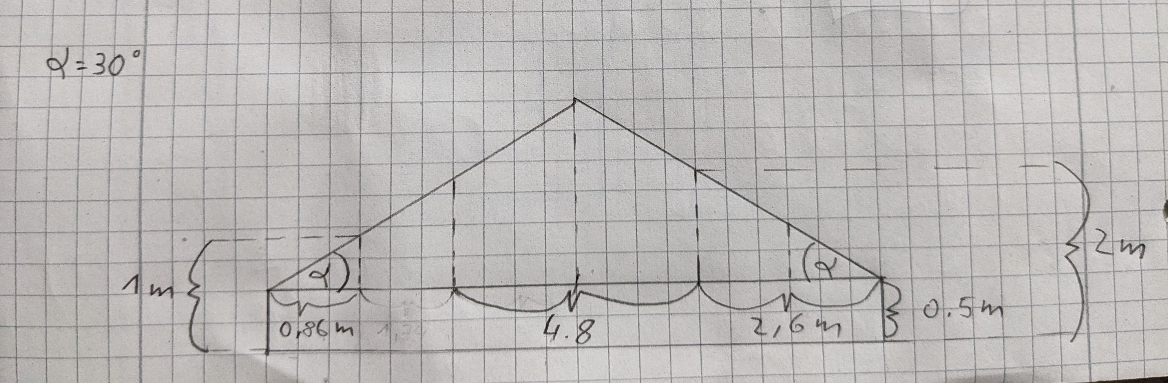

Dann will ich mich jetzt Mal an einem neuen Plan für das Dachgeschoss machen. Habe ein wenig rumgerechnet und 30 Grad sollten eigentlich doch reichen.
Ich stelle mir jetzt folgendes vor:
-Auf das Erdgeschoss setze ich einen Drempel von 0.5 m.
-Bei 30 Grad Neigung erreiche ich nach 0.86 m eine Höhe von 0.5 m und nach insgesamt 2.6 m eine Höhe von 1.5 m
-Durch den Drempel habe ich also nach 0.86 m eine Deckenhöhe von 1 m und nach insgesamt 2.6 m eine Deckenhöhe von 2 m.
-Der Grundriss von oben hat die Innenmaße (also abzüglich der Außenwände) 10 m x 11 m
-Das Satteldach setze ich auf die kürzere Seite von 10 m.
-Bleiben 4.8 m mit Deckenhöhe über 2 m.
Handgezeichnete Dachskizze mit Massangaben und Dreiecksform des Daches

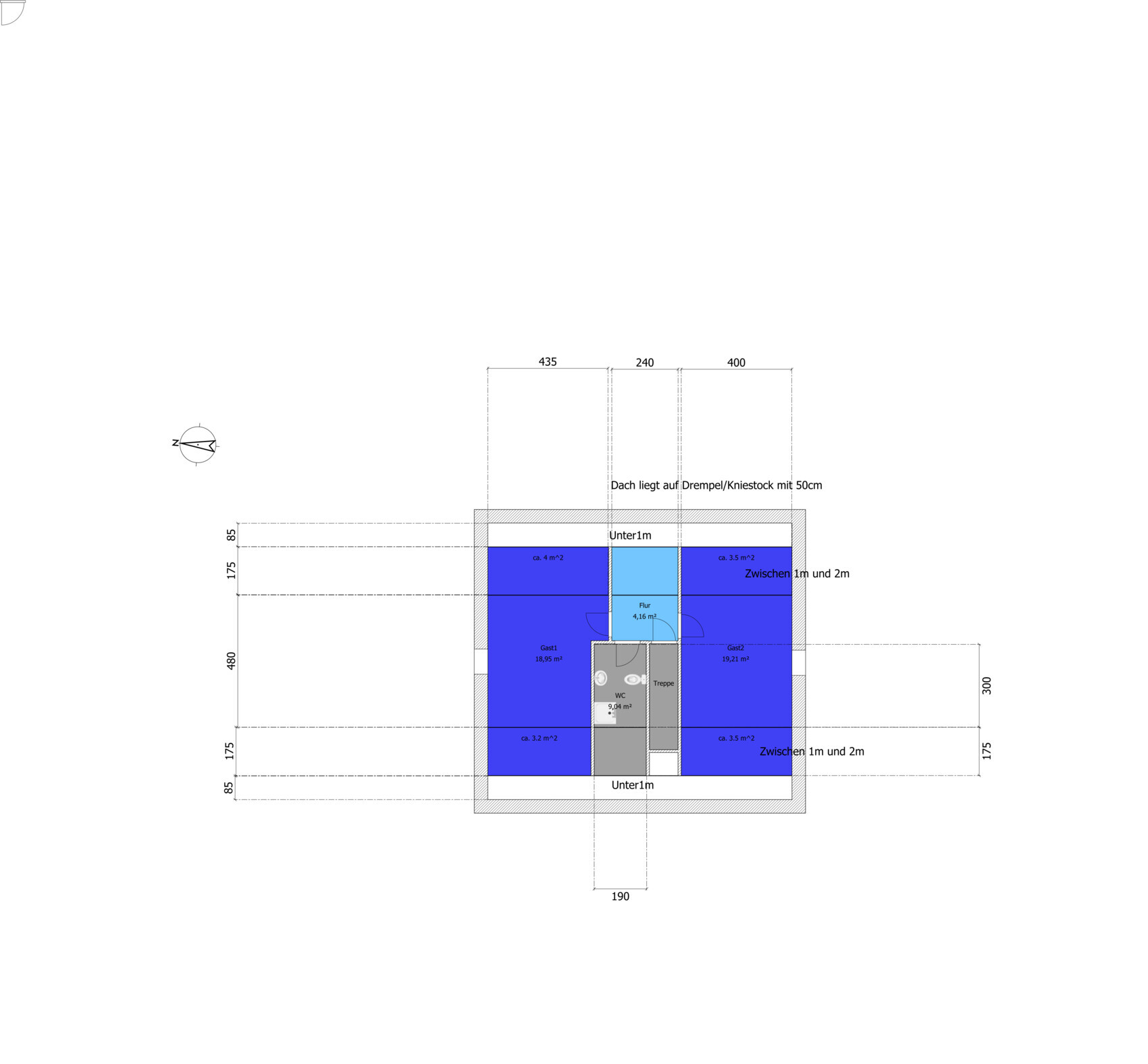

Daraus baue ich dann folgende Zimmer:
Grundrissplan eines Hauses mit Zimmern, Treppen und Maßangaben
Fläche unter 1 m berücksichtige ich nicht. Fläche zwischen 1 m und 2 m gilt zu 50% als Wohnfläche. Damit hätte ich zwei recht große Zimmer und ein Bad.
Kann man das so machen? Übersehe ich etwas entscheidendes? Oder gibt es andere Verbesserungsvorschläge?
Bei der Berechnung der lichten Raumhöhe deines DG solltest du von Oberkante Fertigfußboden bis UKFD orientieren. Deine Berechnungen machen gerade den Anschein, dass Decke und Dach jeweils eine Bleistiftdicke haben.
