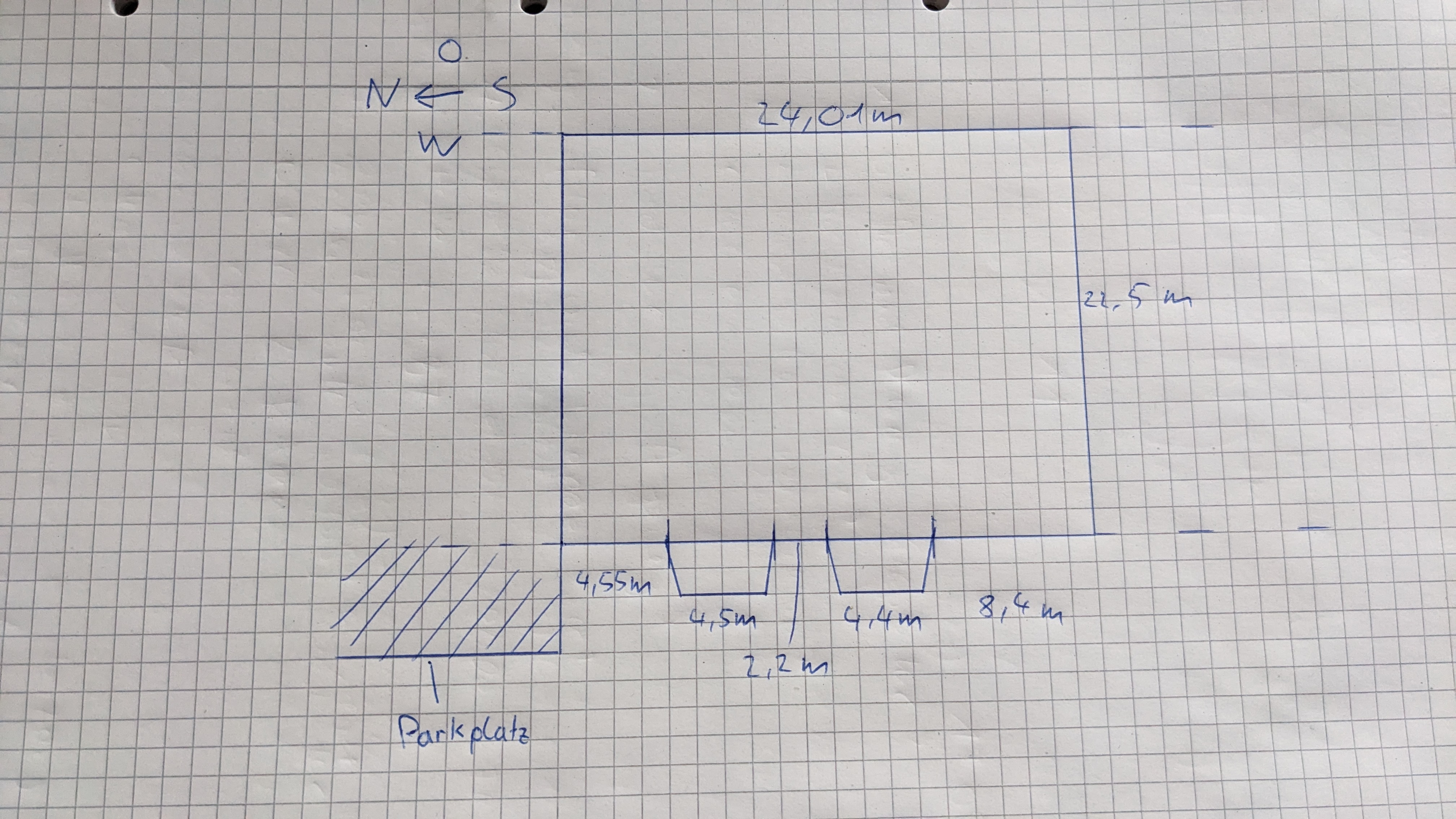

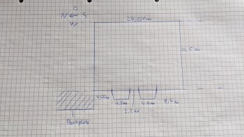

Wenn ich das richtig sehe, ist die Skizze vom Grundriss mit den Beeten nicht analog dem eingestellten Lageplan ausgerichtet. So etwas ist immer hilfreich.
Die Skizze vom Grundriss habe ich so vom Architekten bekommen und ohne Ausrichtungspfeil ist es missverständlich, du hast recht.
Wieso ist auf der Handskizze auf der linken Seite "Einfahrt Hof" gekennzeichnet?
Das Grundstück ist ein Rückläufer in einem Neubaugebiet. Die vorigen Besitzer haben die Einfahrt links geplant und so ist es auf der Handskizze jetzt auch eingezeichnet. Stand heute ist das aber nicht mehr aktuell, denn die Einfahrt ist rechts geplant. (Wobei die Position der Einfahrt und die komplette Skizze jetzt auf dem Prüfstand stehen und sich möglicherweise vieles ändern wird. (Siehe unten.)
Wenn man das jetzt deutet und davon ausgeht, dass der Lageplan genordet ist, dann ist doch Hauseingang und Carport jetzt im Süden ... wie immer ist ein entsprechender Ausrichtungspfeil auf solchen Zeichnungen sinnvoll.

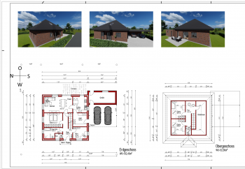

Richtig, hier zwei neue Skizzen mit provisorischem Kompass:

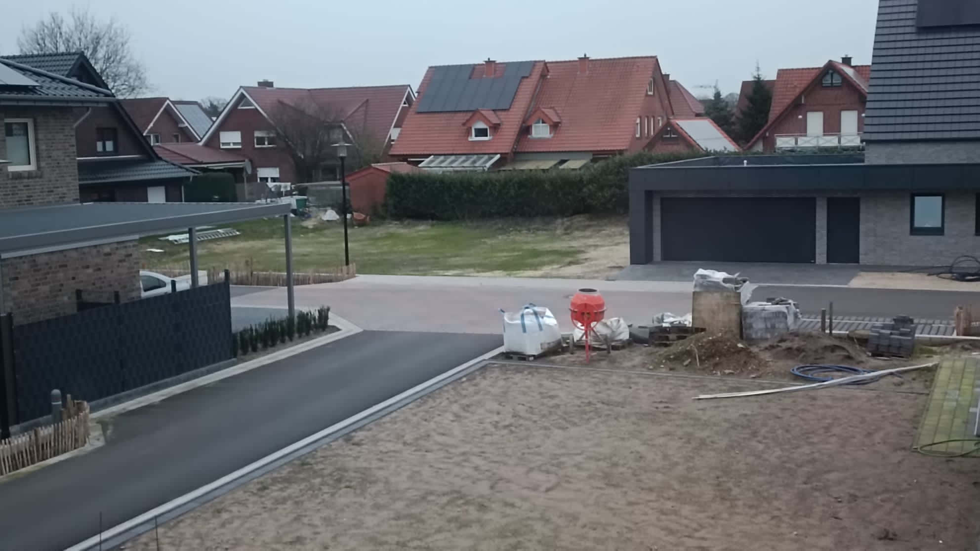

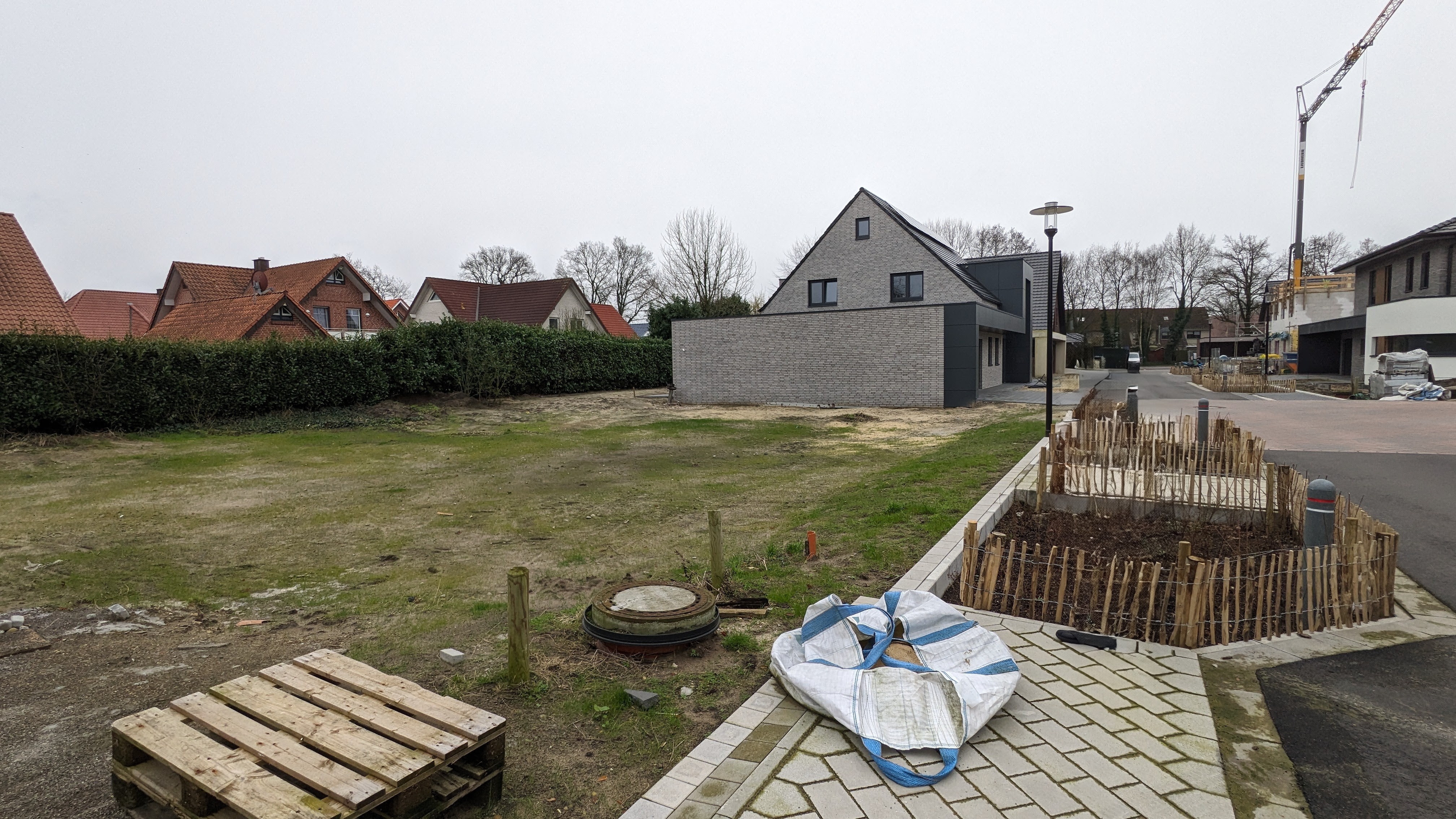

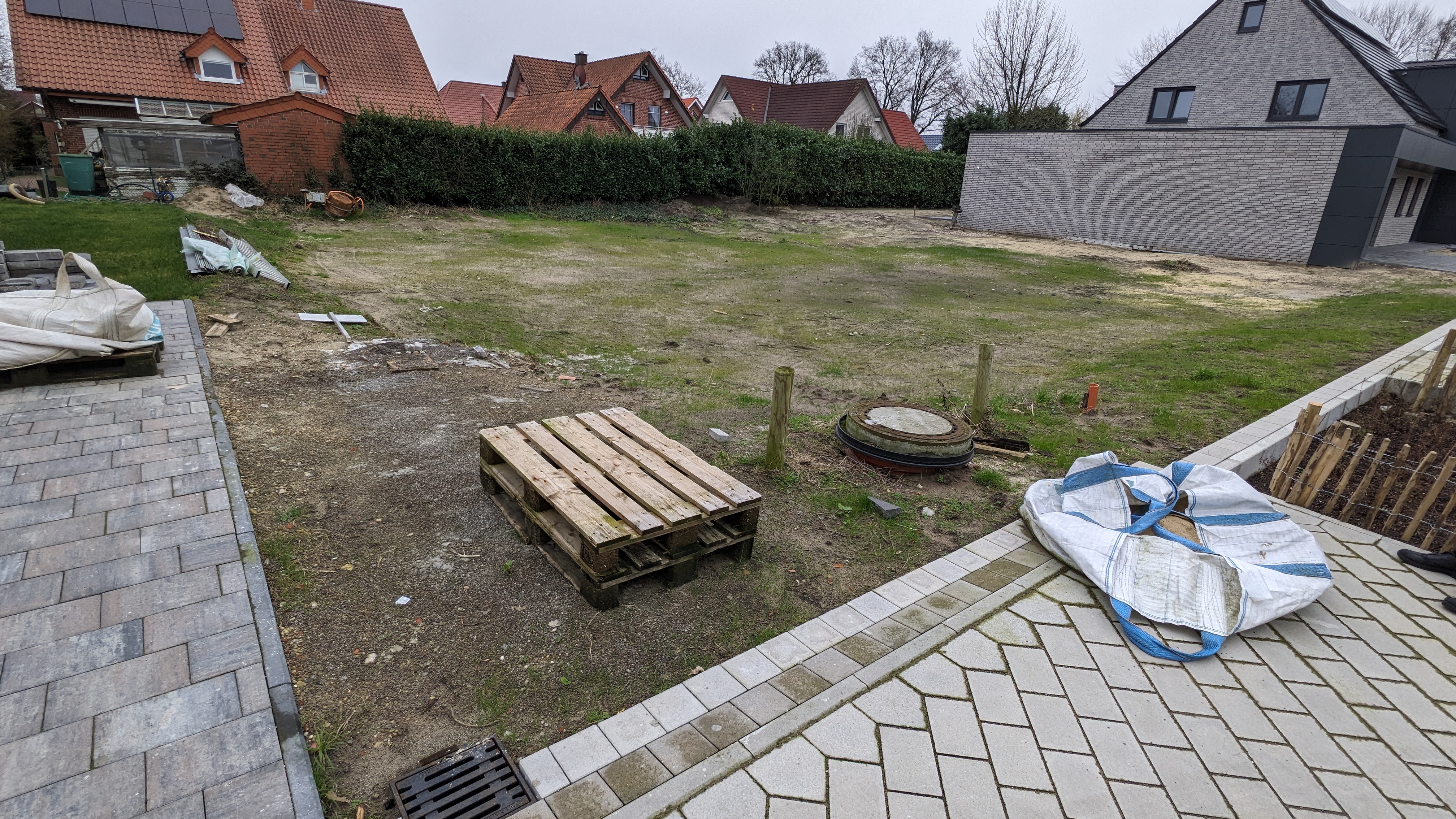

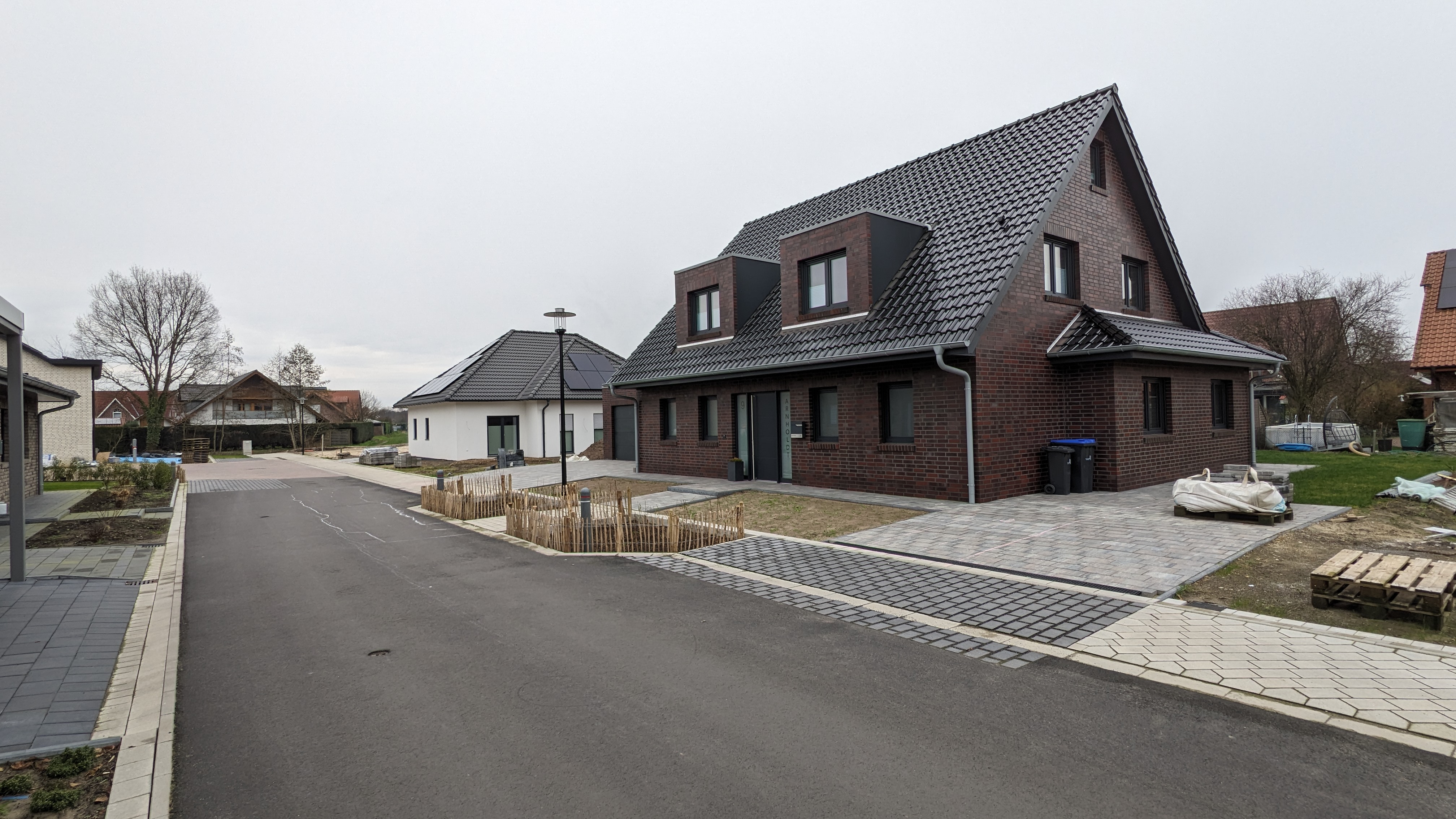

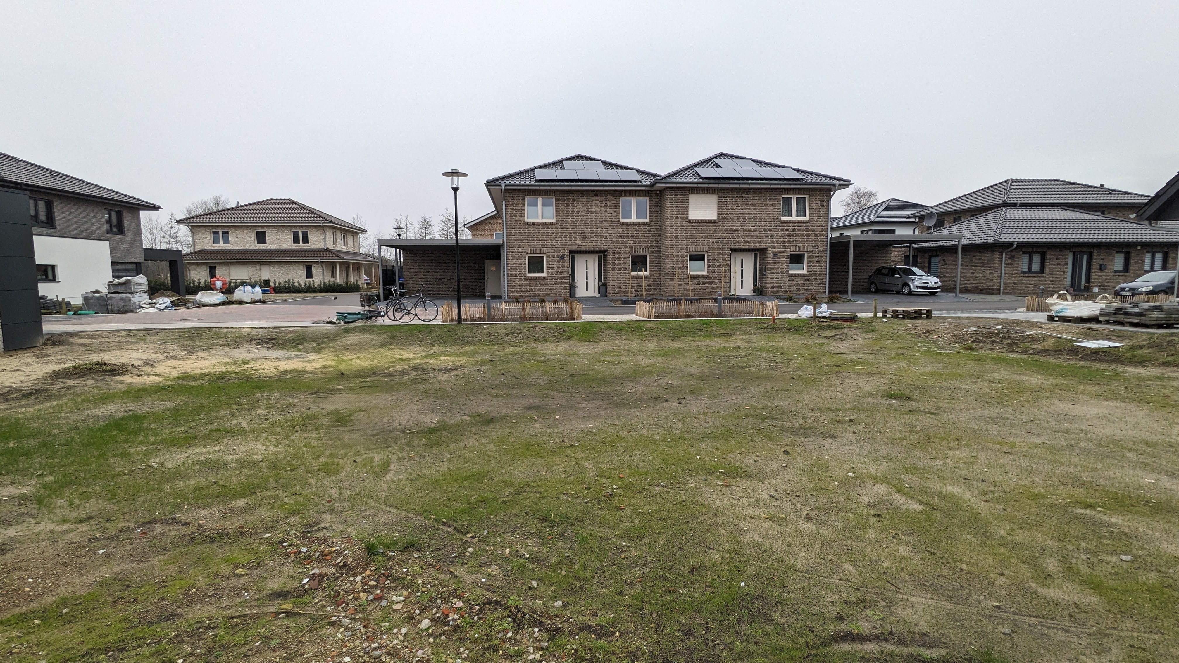

In der aktualisierten Handskizze ist noch ein Parkplatz links neben dem Grundstück eingezeichnet. Unten auch nochmal ein paar Fotos vom Grundstück, habe leider keines mit vollständiger Sicht. Jedenfalls habe ich ein bisschen Sorge, dass ich dann jeden Tag rückwärts durch diese Einfahrt muss und dabei vorbei an Beet und Nachbarauto.
Vielleicht schätze ich die Situation falsch ein, aber eine breite Einfahrt mit viel Platz wäre für mich schon viel Lebensqualität.

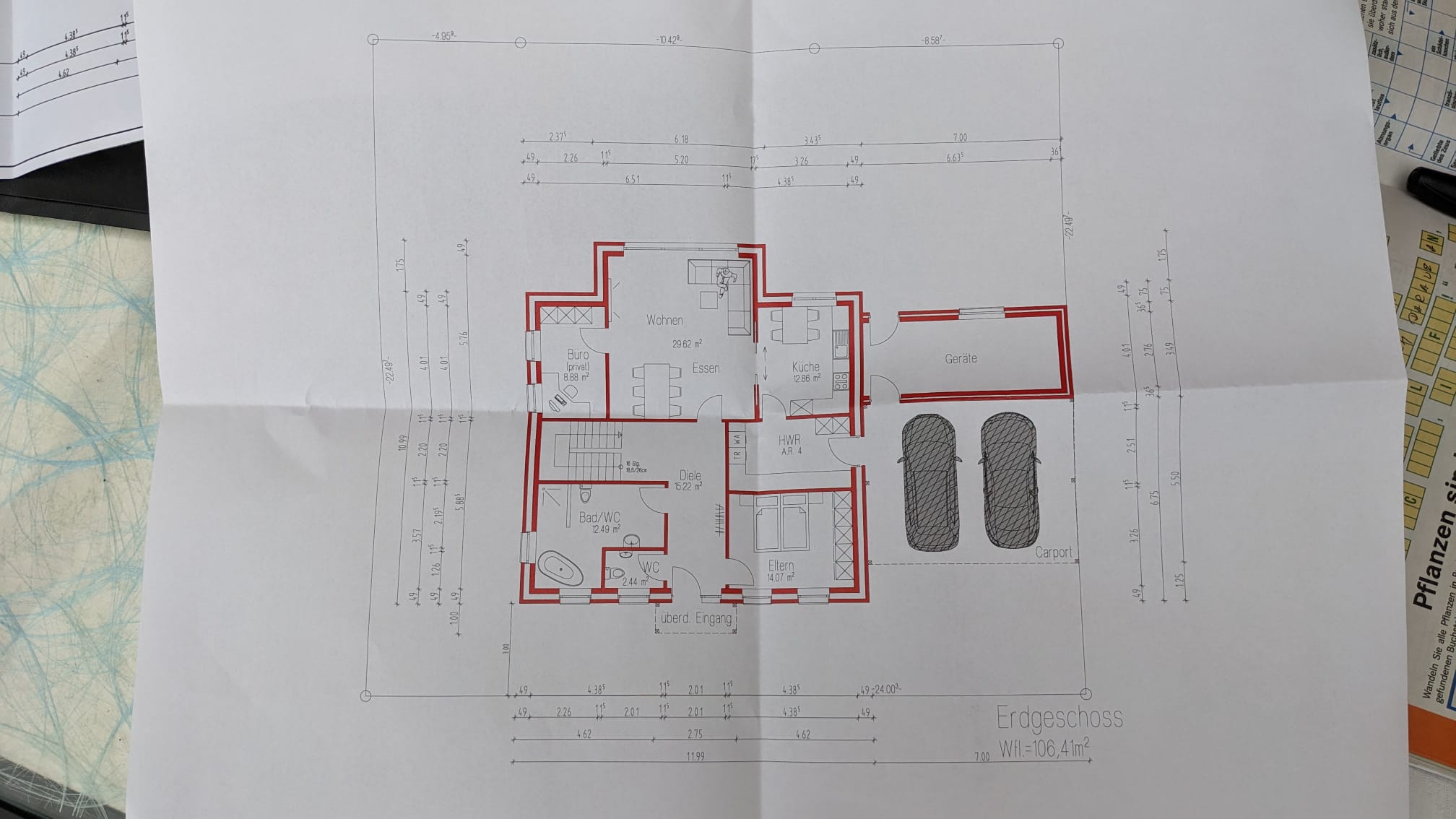

Tatsächlich ist der im Eingangspost erwähnte Plan der zweite Plan. Der Vollständigkeit halber, hier auch nochmal der der erste Plan:
Grundriss Erdgeschoss: Wohnzimmer, Küche, Bad, Eltern, Büro, HWR, Carport, rote Umrandung
Baustelle in einer Wohnsiedlung: Sandhaufen, Baumaterialien, roter Betonmischer, Paletten
Garten-Baustelle: Paletten, Bauabfall, Planen, runder Deckel und unbefestigter Boden vor Häusern.
Baugebiet mit grauem Backsteinhaus, Baukran rechts, Pflanzbeet mit Holzstäben im Vordergrund
Neubauviertel mit Häusern: braunes Backsteinhaus, Satteldach, Dachgauben, gepflasterte Zufahrt.
Neubau-Reihenhäuser aus Backstein mit Solarpaneelen; Baumaterialien am Straßenrand.

Guten Abend, beim letzten Grundriss ist ja die Ausrichtung angezeigt. Ist dir bewusst, dass du keine Südsonne im Wohnbereich haben wirst. Parkplatz ist besser auf der anderen Seite aufgehoben. Oder wählst du das bewusst so?
Du weißt, wie teuer Pflasterungen sind? Du schreibst etwas von 360000€. Davon gegen 300000€ ins Haus, 30-50000 in die Baunebenkosten. Pauschal kalkuliert. Deine Pflasterung kostet Dich eine 5-stellige Zahl, und ich nehme an, keine 1 davor.
Überlege, ob Die eine breite Auffahrt wirklich wichtiger ist als Licht im Haus. Für viele wäre Deine Carportausrichtung im Süden ein Nogo. Aber wenn Dich das nicht stört.. Es ist ja Dein Haus. Nur merkt man, dass in keinster Weise mal über Licht und Himmelsrichtungen nachgedacht wurde. Das ist bei sehr viele die Grundlage und das A und O der Hausplanung. Denn ansonsten sitzt Du im Wunter nur bei Kunstlicht in Deinem Haus, weil die Tageslichtausbeute nicht hoch genug ist.
