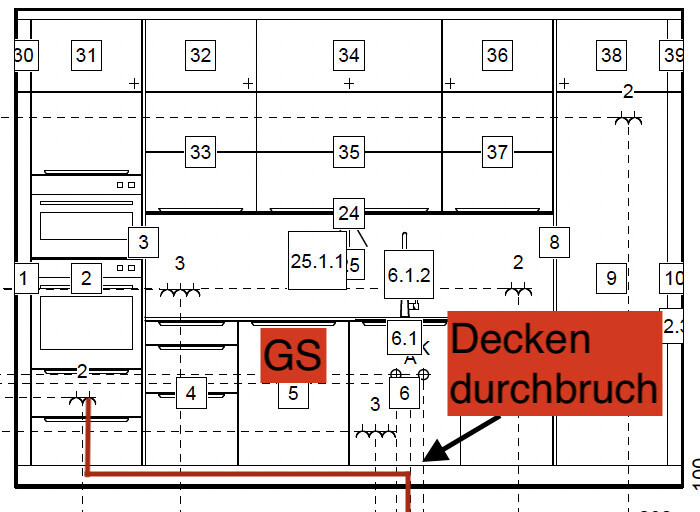

nach dem Kommentar von Machsselbst habe ich mal eben gegoogelt: Es scheint in der Tat so zu sein, das bei Neuanlagen jedes Gerät über 2 kW einzeln abzusichern ist.
Das solltest du noch verifizieren. Aber wenn das so stimmt, erübrigt sich jede weitere Diskussion.
Weitere Leitung legen, "whatever it takes".
Du kommst sonst in Teufels Küche, wenn da jemals irgendein Problem an den Leitungen sein sollte. (Unrealistischer) Worst Case: Dir brennt erst der Ofen und dann das Haus ab und die Versicherung zahlt nicht, weil die Elektrik nicht VDE konform war.

Du überlastet damit in jedem Fall deine Leitung, denn auch der Kühlschrank mit seinen 200, 300 Watt ist zu viel, wenn der Backofen mit Schnellaufheizung seine vollen 3,6kW benötigt.
Der (eine) Backofen hat einen Anschlusswert von 3,3kW. Insofern überlastest Du nicht (gerade, wenn es ein neuer Kühlschrank mit 0,1-0,2kW ist). Die Konformität zu VDE & Co. ist ein anderes Thema (ja, das hast Du recht, aber der TE braucht eine pragmatische Lösung, die funktioniert - und wenn nicht gerade der Backofen Pyrolyse betreibt während der Kompressor seinen Anlaufstrom braucht, ist das pragmatisch).
Andere Idee: Lässt sich ein Steckdosenkreis nicht "missbrauchen"? Also den Kühlschrank auf einen Steckdosenkreis legen und den zweiten Backofen am Kühlschrankkreis betreiben? Ist passend zu allen Regeln. Hier aber (wie auch sonst, wenn der Kühlschrank mit anderen Geräten betrieben wird) kann natürlich ein Kurzer im Steckdosenkreis, den ein anderes Gerät verursacht, dazu führen, dass der Kühlschrank mal nen ganzen Tag keinen Strom hat.

Richtig. Deswegen habe ich ja auch zwei Öfen geplant. Sonst hätte ich mir das von Anfang an klemmen können.
Ok, also sollte ich lieber zusehen, dass ich noch eine Leitung herzaubere. Also es gibt einen Deckendurchbruch in den Keller unter der Spüle. Da läuft auch alles andere durch. Dann kann doch der Aufwand eine weitere Leitung zu ziehen nicht so astronomisch sein, wie der Elektriker es mir gerade verkaufen wollte oder? Reicht es nicht dann das Kabel einfach hinter die Möbel zu schmeißen? Da muss doch nicht nochmal extra geschlitzt werden oder so, das muss da ja einfach nur hingelegt werden, oder ist das auch schon wieder unzulässig?
Ich hab den Installationsplan der Küche mal mit angehängt. Unten im Keller laufen dann die Leitungen abgekoffert an der Decke entlang in den Hauswirtschaftsraum zum Sicherungskasten. Ist also doch auf jeden Fall machbar oder sehe ich das falsch?
