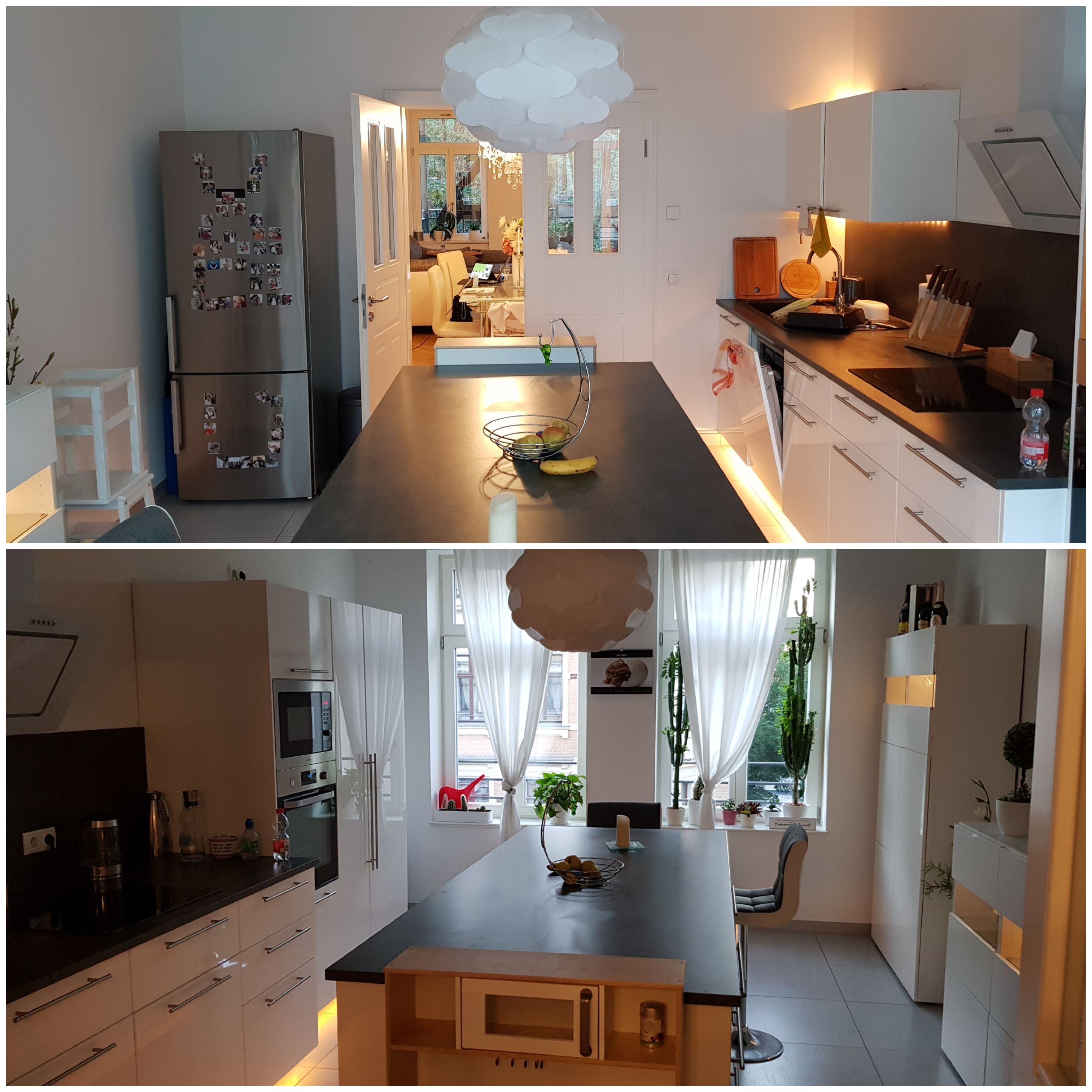

Mal etwas zur Küche:
Wir haben aktuell 22qm. Es soll ja keine offene Küche werden plus Sitzecke.
Unsere aktuelle Küche hat keine richtige Sitzecke sondern nur 2 Barhocker am Block und die sieht tatsächlich alles andere als "leer" aus.
Ich verstehe was du meinst, aber irgendwie sagen die Erfahrungen unserer aktuellen Wohnung da etwas anderes.

Die Küche ist einfach groß. Unergonomisch mit Katzentisch. Ich kenne niemanden der den Tisch in der Küche zum Essen nutzt. Bei den meisten ist er zugestellt. Ihr habt einen großen im Allraum. Die Zeiten der Guten Stube sind eigentlich vorbei.
Auf was beziehst du dich mit dem unergonomisch?
Findest du die Arbeitswege so unkomfortabel?
Oh tatsächlich haben wir unseren Essplatz in der Küche immer genutzt (frühstück und abendbrot) solange unsere Tochter noch im separaten Stuhl inkl Tisch daneben sitzen konnte.
Leider geht das jetzt nicht mehr weil sie direkt mit am Tisch sitzt und das zu hoch ist an unserem Block in der Küche.
Ich finde es tatsächlich viel praktischer nicht immer alles von der Küche zum Esstisch zu tragen.
