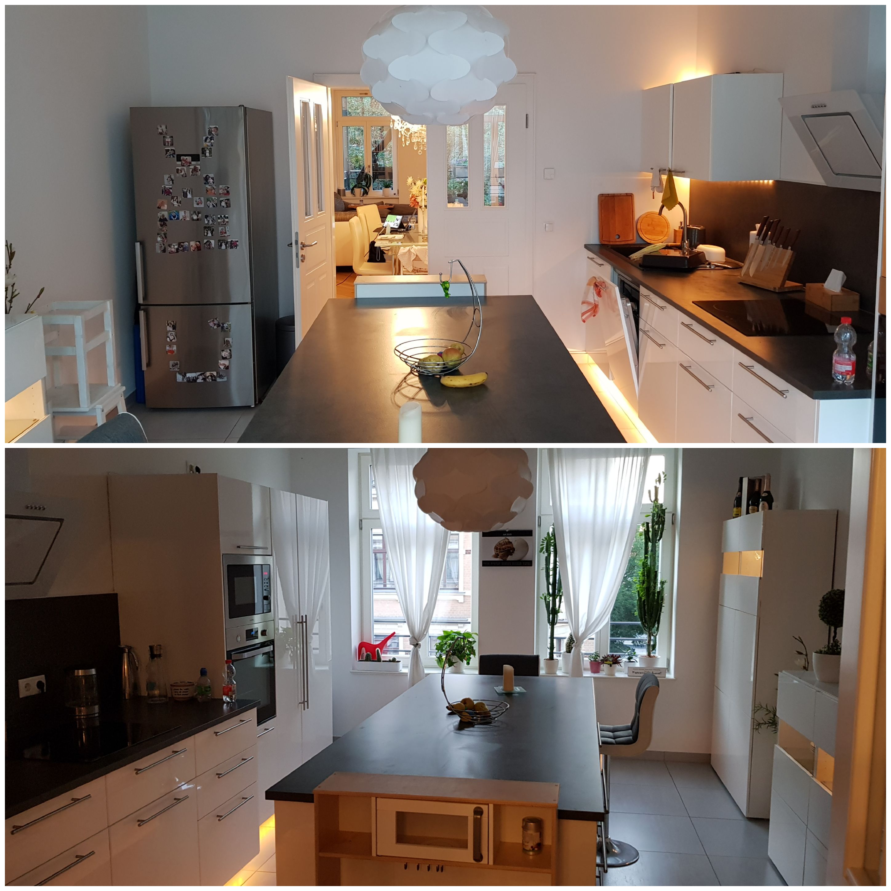

Was ich bei Dir lese dürfte das wohl größtenteils am Handwerk liegen aber natürlich gibt es immer Bessers. Ich hatte vor 30 Jahren im Neubau selbst eine Ikea-Küche eingebaut und diese dann nach 2 Jahren für ein paar Mark verkauft aus Qualitätsgründen. Dann bekam ich eine neue BAX-Küche von einem Freund geplant und eingebaut mit Gaggenau-Geräten etc. (BAX hat heute leider eine völllig andere Firmenphilosdophie). Diese Küche ist beim heutigen Hausbesitzer immer noch in Benutzung und wird es wohl weitere 10-20 Jahre sein; sie geht nicht kauptt und hat ein zeitloses aber schickes Design vom Innenarchitekten. Kostenpunkt damals aber eben 40.000.-brutto zzgl. schickes Beleuchtungskonzept etc.
Es ist nun aber so, dass die Qualität sich bei Ikea an heutige Standards angepasst hat und die Scharniere etc. meist vom gleichen Hersteller stammen wie bei anderen Firmen.
Wenn man aber, wie @Climbee beschreibt, individuelle Dinge umsetzen muss oder möchte sollte man natürlich die Wahl des Küchenhersteller diesen Wünschen anpassen, weil günstigere Anbieter natürlich eher Begrenzungen haben.
Mir ging es nur um die hier teilweise genereller Aussage, dass IKEA nicht wertig genug sein könnte. Ich hatte ja genügend Vergleiche und JETZT istv es eine Ikea und sie gefällt mir super in Glanzweiß. Man sollte jedoch m.E. etwas Phantasie in der Gesdtaltung mitbringen und einzelne Teile individuell, also weg von Ikea, gestalten.
Ich habe an sich garnix gegen eine Ikea Küche.
Ich bin bis auf Kleinigkeiten sehr mit unserer Zufrieden.
Umziehen möchte ich so eine Küche trotzdem nicht so gerne, da sie ja aus enorm vielen Einzelteilen besteht. Die Unterschränke (Korpus) sind bei Ikea ja nicht am Stück wie bei anderen Herstellen, darum leiden solche bei einem Umzug doch immer etwas mehr als andere.
Wie gesagt das ist unsere Ikea auch in Glanzweiß...
Nur die Griffe waren einen schlechte Wahl.
Die machen mich fertig, bleibe ständig mit allem dran hängen
