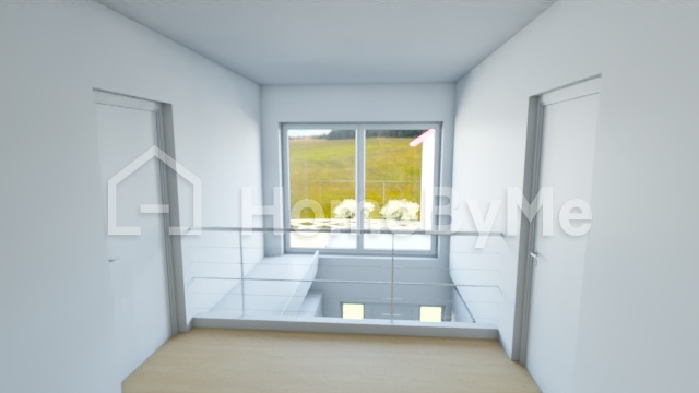

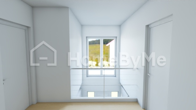

Wenn du von oben runter auf die Galerie schaust, dann würdest du ohne die ausgesparte Duschecke die Oberplatte des Garderobenschranks sehen. Daher die Wand in dem Bad, die weiter nach planlinks geschoben wurde.
Bitte stell Dir den Blick von der Treppe oben (Galerie) auf das Fenster vor. Hast Du die 3D-Ansicht? Dann einfach mal neben die Treppe oben stellen und gerade aus sehen. Das müsste (nach meinem Empfinden) recht unharmonisch aussehen. Dagegen würde mich die Oberseite der Schränke weniger stören.
Die Frage ist, ob die Entwässerung auf der Hochschrankseite der Küche so stören würde?
Naja, das muss jeder für sich entscheiden. Mich würde es schon stören, wenn es beim Essen lustig plätschert, vor allem wenn man weiß, was da plätschert... aber ok, besser in der Küche als im WZ. Vielleicht hat der Architekt auch noch ne Idee dafür.
Du sprichst den richtigen Punkt an. Zu Hause hatten wir schon diesbezüglich Diskussionen... Meine Frau stört dann die Staubfläche und Optik oberhalb der Schränke. So sehen beide Optionen aus:
Heller Innenflur mit Fenster am Ende, Glasgeländer und Türen links und rechts.
Heller Innenflur mit Glasgeländer, offener Treppenbereich und Fenster mit Landschaftsausblick.
