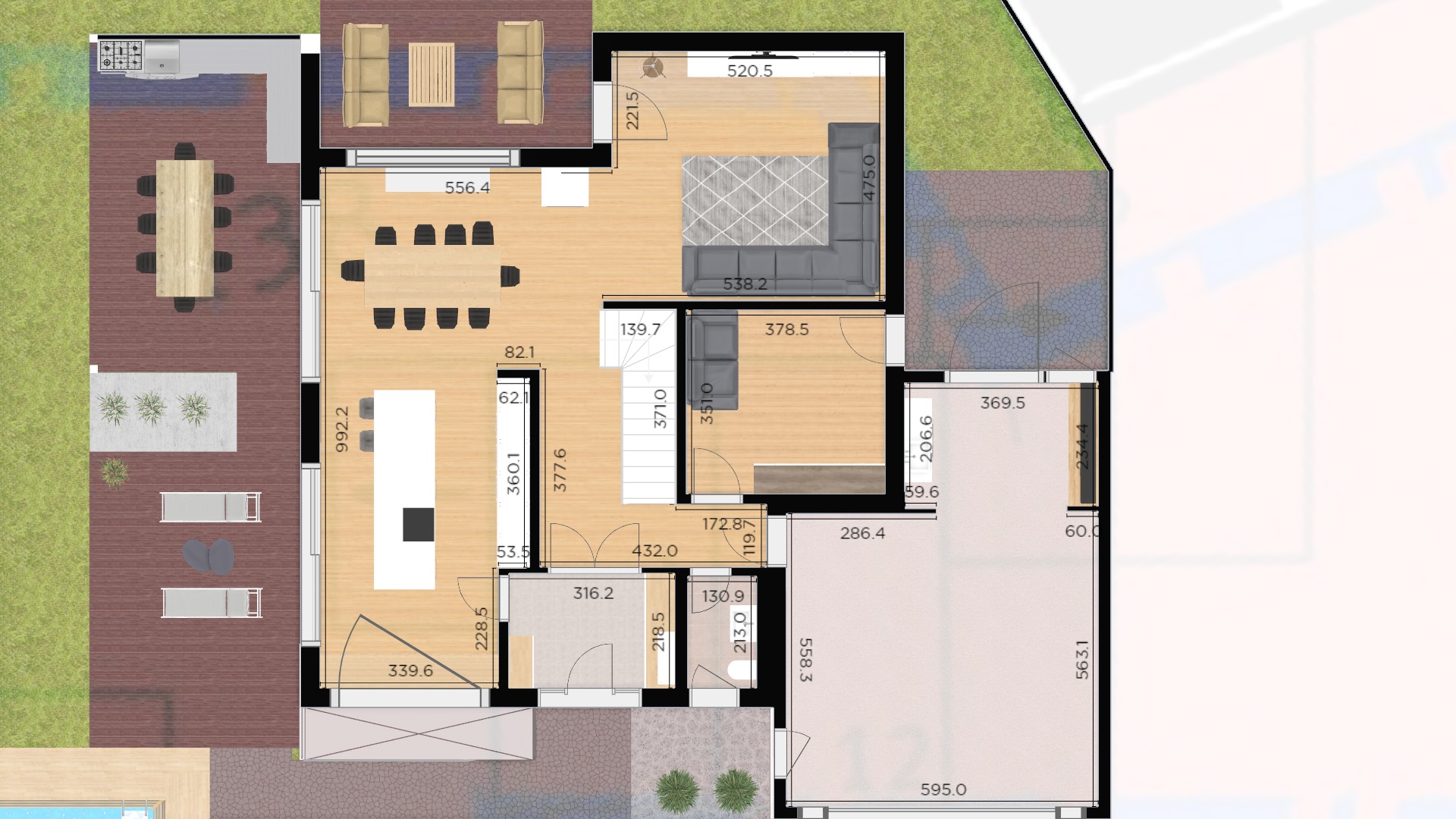

ich würde ganz eindeutig die geschlossene Variante nehmen.
Die offene halte ich für furchtbar unpraktisch mit Kindern, die größer werden (da hat man als Eltern ja nirgends mehr Ruhe wenn alle Besucherkinder durch‘s Geschehen laufen müssen). Abgesehen davon, sieht es für mich auch furchtbar aus.
Die geschlossene Variante ist optisch viel edler.
Hausprojekt35
Was mir bei deinem Haus auch nicht gefällt, ist dieser Rahmen auf der Nordfassade. Der sperrt die Westsonne auf dem Balkon und auf der Nordterrasse aus. Das ist schade. Aber ansonsten mag ich den Grundriss!
Der Rahmen gefällt uns dahingehend, da er gleich mehrere Funktionen erfüllt: Mit dem Rahmen können wir einen rechteckigen Baukörper für ein Satteldach mit Ost-West-Ausrichtung formen. Darüber hinaus können wir den Balkon, im OG gut überdachen und für Sichtschutz sorgen. Die Westsonne im OG benötigen wir nicht unbedingt (das Kinderzimmer hat ein Zimmer zum Westen hin, der Flur sowie das Schlafzimmer sollten genug belichtet sein). Kurzum, dieser Rahmen bietet sich an.
Aber du hast Recht, es ist vielleicht zu viel des Guten. Daher haben wir den Rahmen Richtung Westen im EG nun als eine halbhohe Wand geplant, um die Westsonne im Wohnzimmer zu haben:

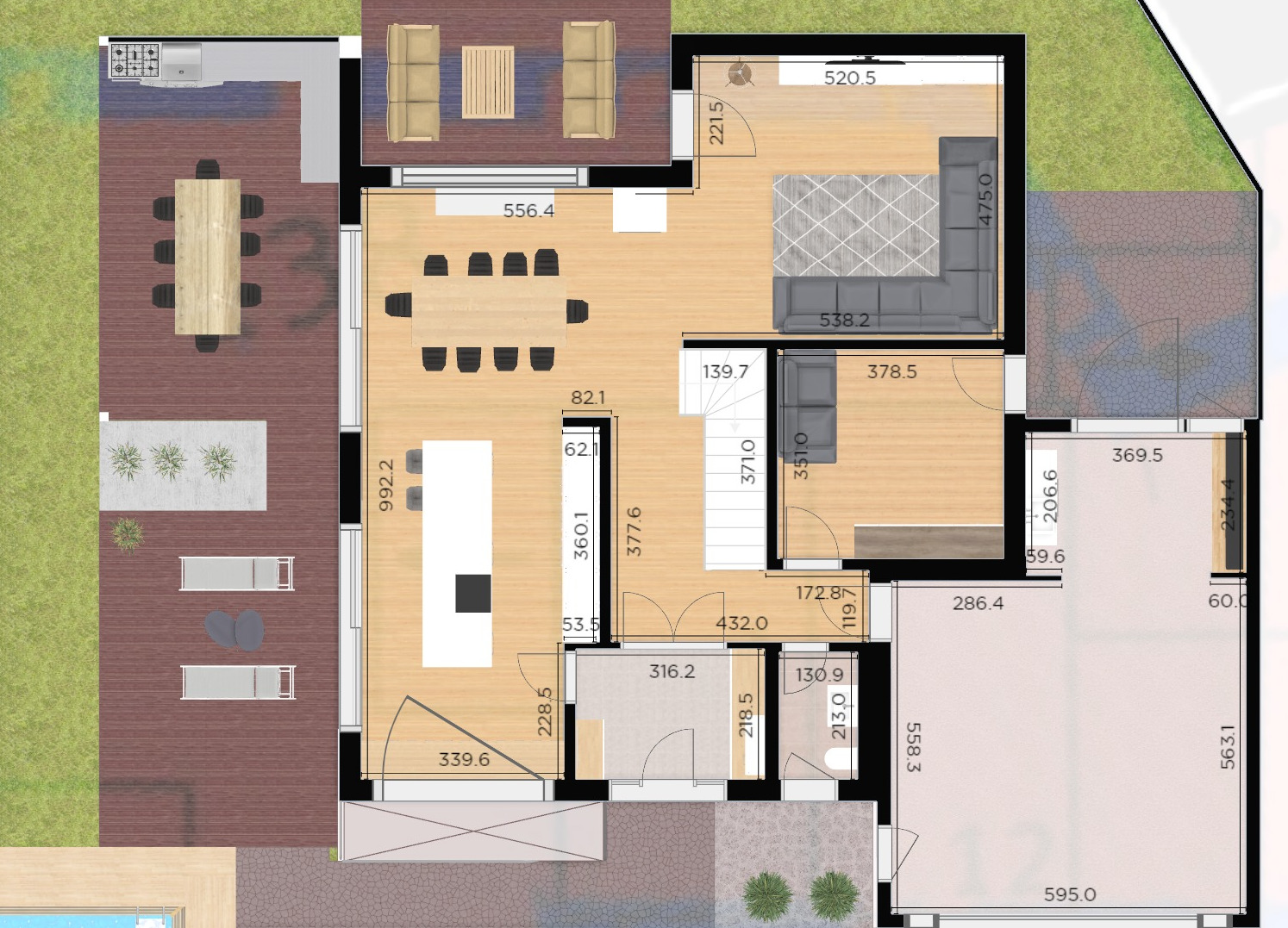

@ypg Vielen lieben Dank für deinen Input, der uns geholfen hat, einige Anpassungen anhand deiner Vorschläge vorzunehmen:
- Treppe: Gedreht, offen, halbgewendelt
- Wohnzimmer: Drehen des Sofas + Balkontür zum Westen hin (das sollte ausreichen).
- Eingangsbereich: Eine doppelflüglige Zwischentür im Eingangsbereich, da die Tür am Wohnzimmer durch die offene Treppe wegfällt
- Garderobe: Rechte Seite Sitzbank + Hochschrank. Linke Seite: Halbhoher Schrank mit Spiegel zur Schlüsselablage, etc.

Grundriss eines Hauses mit Terrasse und Innenräumen, klare Raumaufteilung
