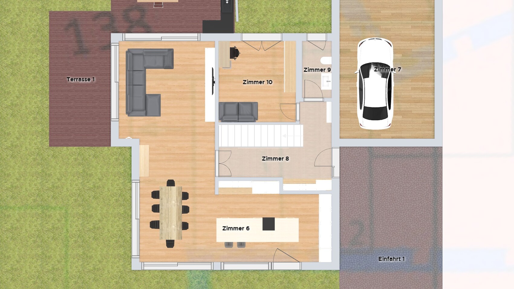

@ypg: Vielen lieben Dank für deine Vorschläge. Die zweite Variante hatten wir übrigens bereits exakt so ausprobiert:
Grundriss von oben: Wohnzimmer, Zimmer 6–10, Terrasse, Garage mit Auto, Einfahrt
Diese kommt für uns nicht mehr in Frage, da die Einfahrt sonst viel zu lang wird (Grundflächenzahl). Außerdem fühlen wir uns wohler, wenn das WZ Richtung Norden (Wald) ausgerichtet ist.

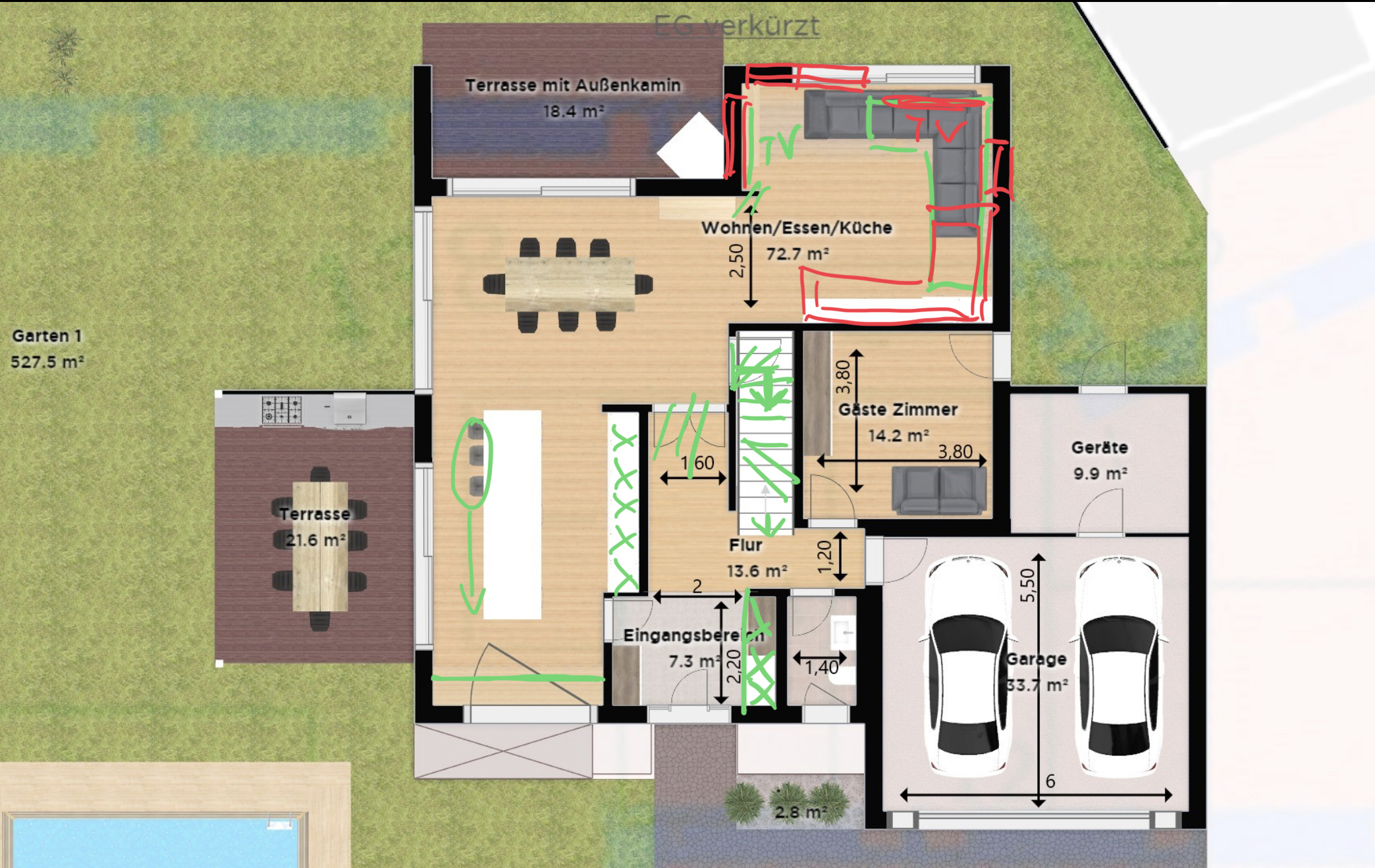

Ich habe die Fensterfront WZ nochmal modernisiert :)
Grundriss eines Einfamilienhauses mit Wohnen/Essen/Küche, Terrasse, Garten, Gästezimmer und Garage.

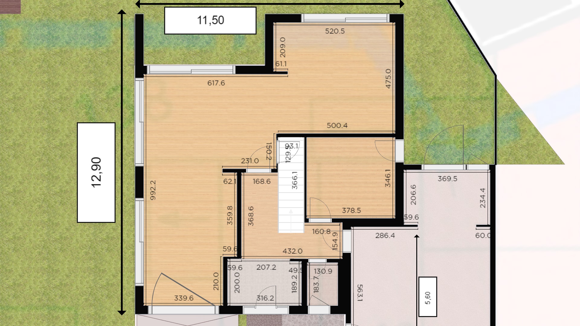

@kbt09 : Ich habe die Treppe extra großzügig in der Länge mit 4,15 Meter geplant. Je nach Geschosshöhe kann diese länger oder kürzer werden. Falls jedoch am Ende eine Stufe hervorsteht, sollte dies verkraftbar sein. Ob wir einen Zugang zur Küche machen wissen wir noch nicht. Praktisch wäre der Zugang (vor allem bei dem Kellerabgang vom Flur aus, um schnell mal aus dem Keller Vorräte hochzuholen), jedoch wäre die Garderobe mit 1,20 Metern sehr knapp oder wir müssten auf die Hochschränke auf der anderen Seite des Flurs verzichten und dorthin die Garderobe hinmachen..
@ypg : Das mit dem Gang zum Kaffeeautomaten wird wohl das schlagende Argument meiner Frau sein befürchte ich.. :) Wobei ich sagen muss, dass das Argument mit den Fahrrädern nicht gilt, da wir sowieso eine Außentreppe zum Keller hin planen. Meine Befürchtung ist eher die: Ob es nach oben hin zu hellhörig wird und ob zu viel Kälte vom Flur und Keller in den Wohnbereich zieht. Vlt. hat ja hier jemand mit so einer offenen Bauweise Erfahrungswerte?

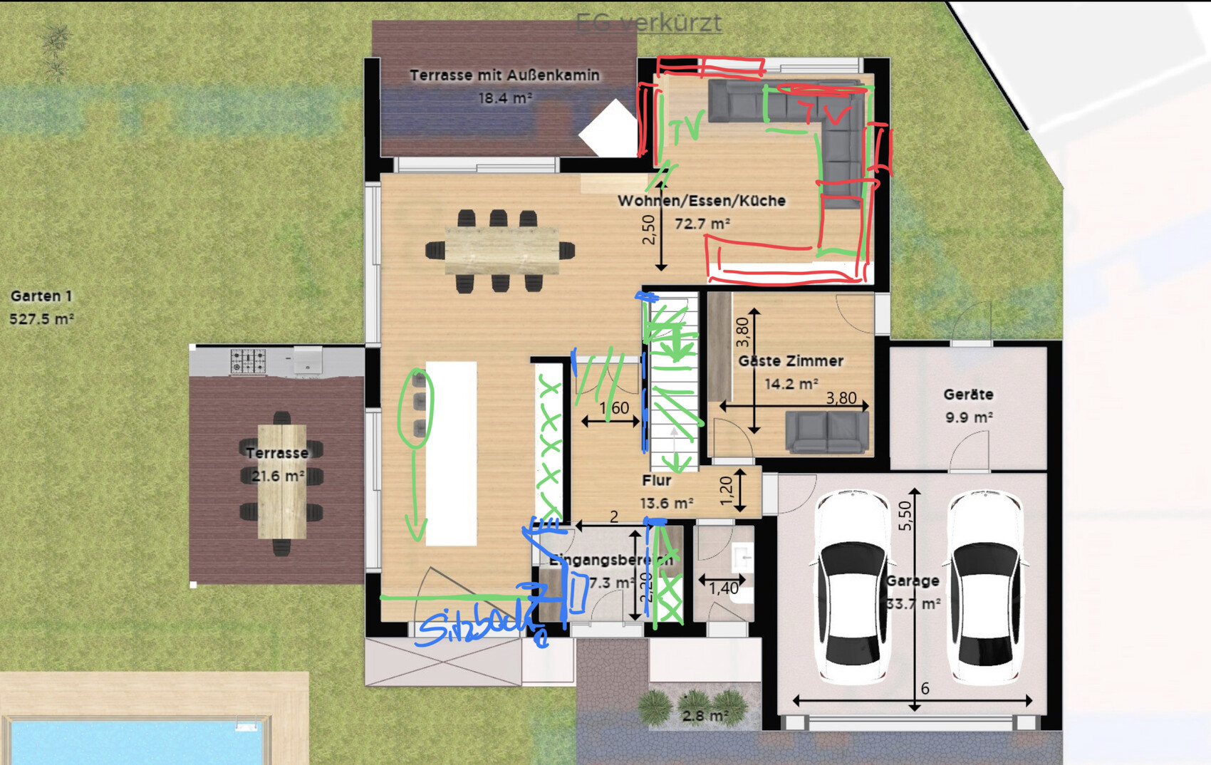

Ich habe nochmal die Garderobe und ein paar Ecken getunt .
Grundriss eines Hauses mit Wohnraum, Küche, Terrassen, Gästezimmer, Garage und Garten (oben).
Eingang Plan links empfinde ich als eleganter, wenn der Flur vorn nicht aufgeblasen durch diese Trichtersache geplant wird. Die Breite reicht auch vorhanden Flur aus, um noch eine Konsole oder Sitzbank zu stellen. Küchenzeile passt oben mit einer Wand, unten würde ich eine Möbelwand filigraner finden.
Um dem Haus etwas Klasse zu geben, würde ich die blau markierten Ecken auch als 90 Grad- Ecken mauern lassen und nicht mit Zargen versehen. Zur Not könnte man später immer noch Türenzargen setzen
