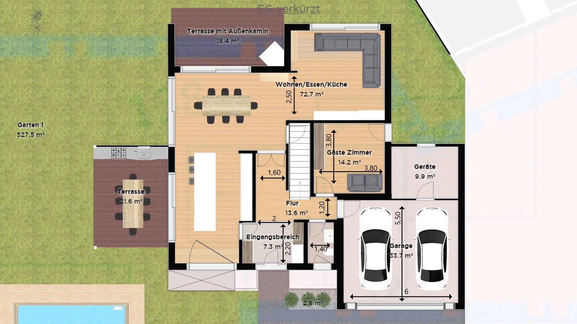

wir haben aufgrund eures Feedbacks nochmal folgende Dinge Überarbeitet:
1.): Die Idee von @Würfel*, den Flur kleiner zu machen, haben wir fortgeführt und diesen noch kürzer gemacht zulasten des Eingangsbereichs. So wie er jetzt ist, sollte es auch genügen. Somit ist die gesamte Grundfläche kleiner.

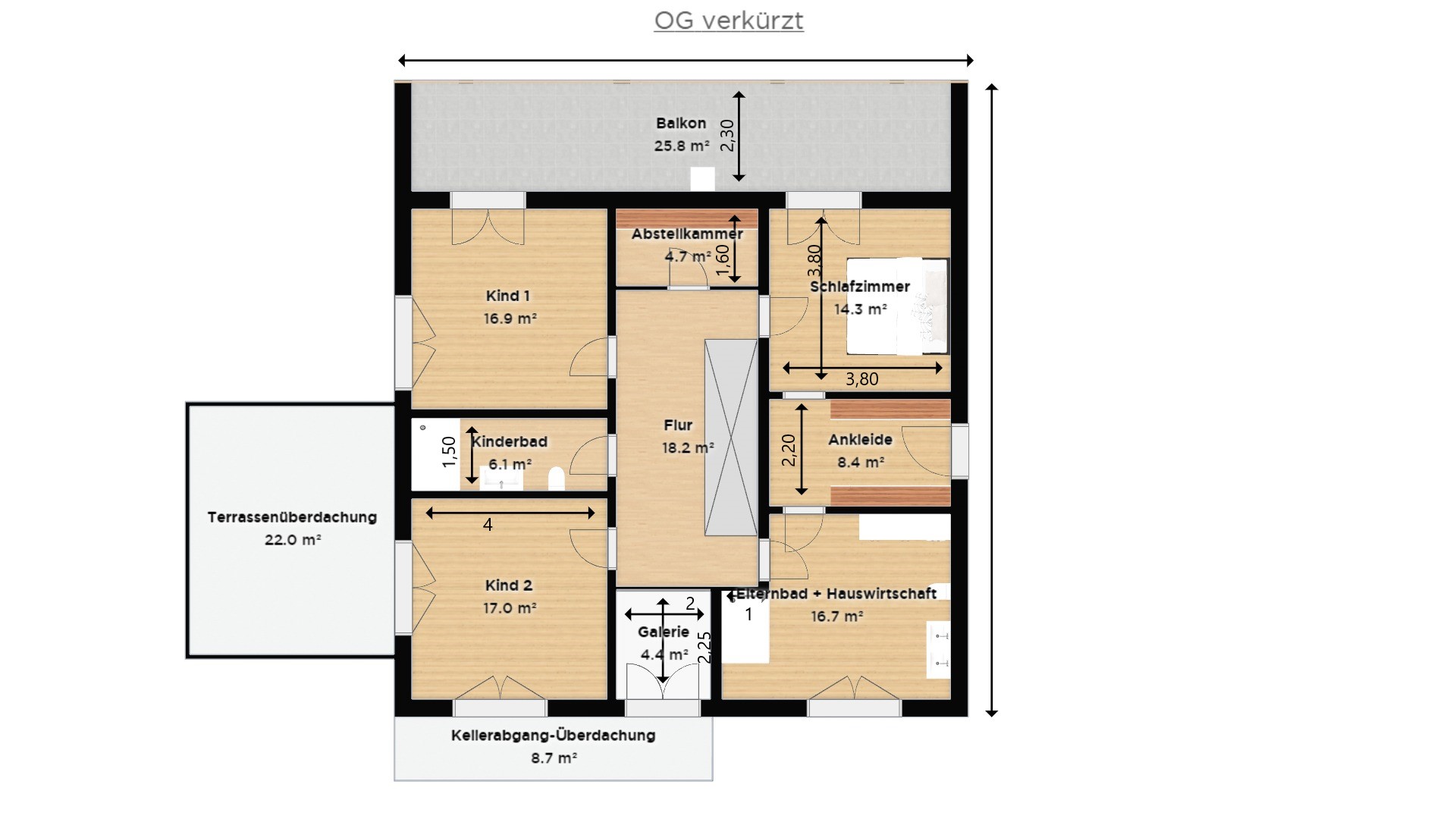

2.) Die Grundfläche im OG entspricht nun der Grundfläche im EG. Das Schlafzimmer wurde nun einladender gemacht und der Zugang zum Elternbad/Hauswirtschaftsraum ist durch den Flur jetzt möglich.
Noch eine Anmerkung, damit ihr das Elternbad besser einordnen könnt (es gab hier bereits negative Anmerkungen): Für und steht hier die Alltagstauglichkeit bzw. Praktikabilität an erster Stelle. Es soll keine "Wohlfühloase" werden. D.h. Wäsche wird hier gewaschen und in den Sommermonaten auf dem Balkon aufgehängt. Trotzdem soll natürlich eine sinnvolle Anordnung her.

Diesen Eindruck zu erwecken, muß die Halle ja nicht allein schaffen, da bekommt sie genügend Schützenhilfe. Wesentliche Verbesserungen sehe ich keine, aber viel Veränderungen, quasi ständig einen neuen Entwurf. Auch einen Infinite Monkey kann man zu Tode reiten, aber man muß es nicht ;-) (ich klinge schon wie @driver55, aber das liegt am Entwurf).
Über 16qm Bad und dann das? Die ausgesparte Ecke für die Dusche fehlt optisch bei der Galerie. Das würde ich unbedingt gerade ziehen. Keine Angst, das Bad reicht trotzdem noch. ;)
Problematisch sehe ich die Entwässerung des Kinderbades über der (offenen) Küche. Das plätschert bis zum Esstisch.
Der Flur im OG ist riesig breit, genauso wie die Kochinsel viel zu lang ist. Insgesamt ist das alles zu groß, wenn da noch ein Keller dazu kommt. Ich sehe hier eher 750 bis 800K aber auch durchaus einiges an Einsparpotenzial.
Ich weiß ja nicht, welche Geschosshöhe geplant ist, aber, die Treppensituation sieht etwas eng aus. Entweder zu viel Überschneidung, so dass beim Runtergehen für große Leute leichte Kopfstoßgefahr besteht. Unten aber auch etwas wenig Platz ggü. der letzten Stufe.
Kinderbad sollte ein Fenster bekommen, muss ja nur klein und mit Brüstungshöhe 150 oder so sein.
Abstellkammer eher ein leicht übertiefer Abstellschrank, dann hat man auch Spiel mit der Tür zum Elternschlafzimmer und der Treppenlänge.
Wenn du von oben runter auf die Galerie schaust, dann würdest du ohne die ausgesparte Duschecke die Oberplatte des Garderobenschranks sehen. Daher die Wand in dem Bad, die weiter nach planlinks geschoben wurde.
Die Frage ist, ob die Entwässerung auf der Hochschrankseite der Küche so stören würde?
Flur im OG ist so breit, wie der Flur im EG. Haben wir aus statistischen Gründen als Laie unten wie oben gleichgehalten.
Kochinsel kann man sicherlich kürzen
Hausprojekt35
Geschosshöhe sollen ca. 2,90m sein. Die Treppe hat eine Länge von 4,15 m.
