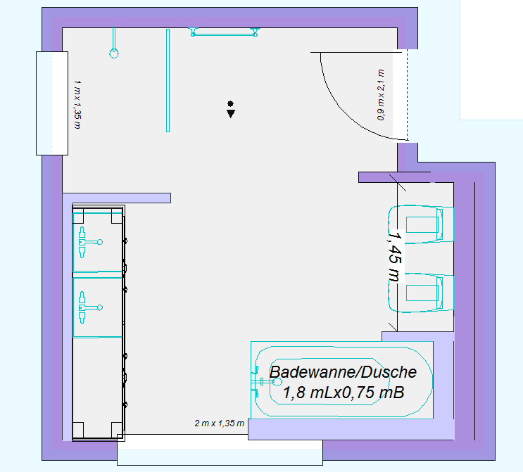

Ich würde statt Bidet ein Wasch WC nehmen, schon mal ein Ding weniger.
Am ehesten Nr 5 wenn Waschbecken und Wanne getauscht werden.
Ich würde das Bidet auch für Füße nutzen… der Raum gibt viel Fläche her, die auch irgendwie gefüllt werden sollte, insofern würde ich das Paar nicht als störend empfinden :)
die bessere Hälfte mag aber die kleine Zwischenwand sowie den Blick von der Toilette aufs Fenster nicht.

Waschbecken (120cm)
Finde ich persönlich etwas zu kurz. Wir haben nur ein 55er Waschbecken auf einer 160er Platte, und die Ablage bietet nicht missbare Vorteile.
Vom Grundsatz würde ich die Wanne nicht an oder ggü der Tür planen. Eine Tür bringt oft etwas unruhiges. Im Gegenzug wäre der Blick nach draußen von der Toi aus ganz nett. Tageslicht beim Waschtisch und nicht unbedingt der Duschgang an einem Straßenfenster vorbei…

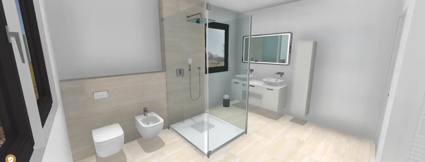

bereits jetzt vielen Dank für die vielen tollen Kommentare! Ich muss gleich weg, werde aber spätestens heute Abend noch auf eure Beiträge
individuell eingehen. Zwischenzeitlich habe ich die Nr. 3 schnell in 3D gebaut, mehr dazu später.

Ich habe schnell den Entwurf aus #4 im Planer nach gebaut, sieht ganz ok aus:
Das geht nur dann, wenn man das Bad immer nur alleine nutzen darf/soll/will. Ansonsten, einer sitzt auf dem ….. und im Rücken wird geduscht.
Auch verstehe ich nicht, weshalb man eine reinigungsintensive Dusche mitten im Raum platzieren will.
Aufgrund der beiden Fenster wäre die Lösung, die Uhr nicht wollt, mein Favorit.
Somit 3 mit T-Lösung.

Wäre es meins, würde ich eher die Wand zum Schlafzimmer schallisolieren + verstärken und dann WC und Bidet an diese Wand setzen.
Etwa so:
