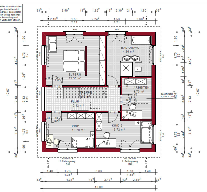

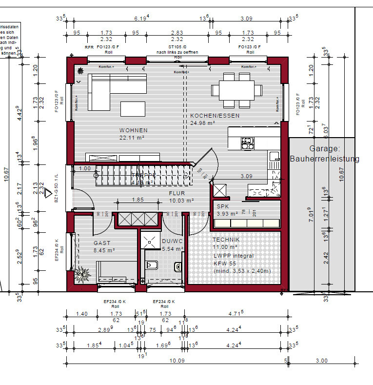

Ich muss gestehen, ich finde den Grundriss und die Lageplanung für einen Architekten sehr unkreativ und zweitklassig. Was wurde denn in 6 Runden alles schon diskutiert, um dieses Ergebnis zu erhalten?
Am meisten stören mich der Eingang gegenüber der Garage, der Zugang zum Wohnzimmer über die Küche mit schräger Wand, die finstere Küche und der sinnlose Knick im Kinderzimmer.
Hier würde mich der exakt vermaßte Lageplan und der Bebauungsplan Text hinsichtlich Baulinie sowie die maximale Größe des Baufensters interessieren.
wir waren/sind auch nicht sehr zufrieden mit dem Architekten.
Das Haus wurde bspw gedreht, wir hatten eine andere Treppe etc.
die schräge Tür zum Wohnzimmer wird noch größer, da die Speisekammer runter rutscht. Das soll dann eine Lofttür werden.
Eingänge gegenüber der Garage ist aufgrund der Gegebenheiten nicht anders möglich, ohne eine Seite des Hauses komplett ohne Fenster zu haben, oder sehe ich das falsch?
Knick im Kinderzimmer kommt durch das Arbeitszimmer.
Warum darf der Eingang nicht von der Straße aus sein? Was spricht so kategorisch dagegen?
EDIT: Und Maße des Grundstücks wären wirklich wichtig, wenn man mal mit anderen Formen probieren möchte.
K a t j a
K a t j a
Du brauchst mir nicht zu beschreiben, was ja jeder sehen kann.
Bei einem strengen Bebauungsplan mit Baulinie musst Du uns schon den vollen Text liefern inkl. Deiner exakten Grundstück Daten. Sonst kann man hier nix bewerten.
Für mich stellt sich das bislang als äußerst unkreativ dar. Wäre es meines, bekäme mein Haus einen ordentlichen Rücksprung. (Nein, dass ist dann nicht einfach nur nach hinten gesetzt). Dazu müsste man aber wissen, was genau im Text steht.
s_mhofma
Es gefällt uns einfach nicht den Eingang am Gehweg zu haben.
Sobald ich die genauen Maße habe, kommen sie
