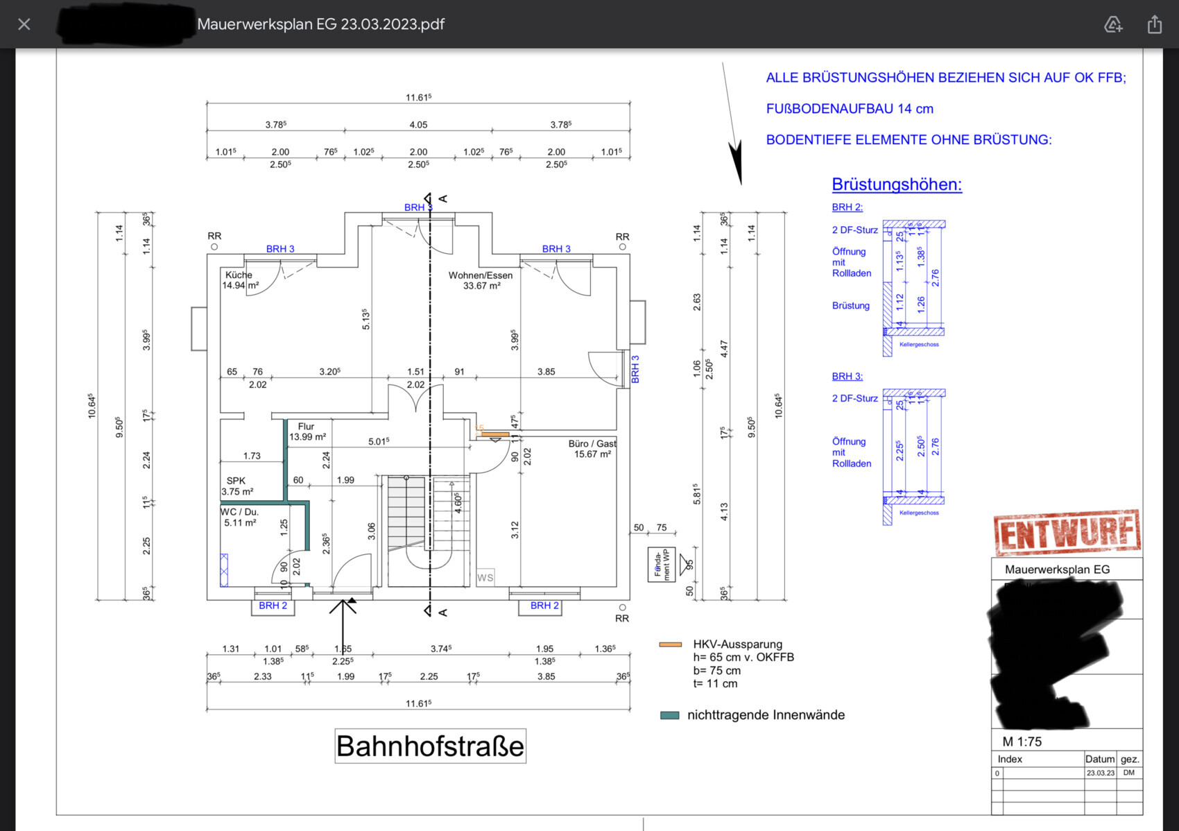

Das bei der Küche ist doch 80 cm Frontbreite als Durchgang. Die Durchgangsbreite durch die Wand wird da doch eh eher nur 76 cm sein.
Der Küchenmensch soll das mal detailgenau darstellen. Persönlich finde ich die Küchenplanung noch nicht ideal, bin aber auch absolut kein Fan dieser versteckten Durchgänge. Wie ist denn der Zustand bei geöffneter Tür?
11ant01.04.23 15:15
Gregor_K schrieb:
1. Der Küchenplaner hat mir gesagt das die optimale Türbreite für den Zugang Küche zur Speisekammer 80cm sind bei einem Abstand zur Wand von 65cm. Dann passt der Küchenschrank perfekt zur Türöffnung. Ich hatte mit dem GU besprochen das es vermutlich besser ist das nächst passende Rohbaumaß für eine DIN gerechte Tür zu nehmen. Das sind dann 76cm und hätte den Vorteil das man auch nachträglich noch eine DIN gerechte Tür einbauen kann. Würdet ihr das auch so machen oder sollte ich die 80cm nehmen?
Da sehe ich keine normbreite Zimmertür(zarge) sinnvoll, nimm´ lieber 88,5 als 76. Im übrigen schrieb ich dazu bereits kürzlich
11ant schrieb:
Bei Getränken aus PET-Flaschen mag man mit einem 80 cm schmalen Speisekammerdurchgang hinkommen. Kästen mit Glasflaschen manövriert man mit größeren Kräften und entsprechenden weniger präzisen Auslenkungen, dann ordere robuste Kantenschutzleisten dazu.
Gregor_K schrieb:
2. Der Terrassenausgang an der Küche hat nun eine normale Tür. Ich überlege ob es nicht besser wäre dafür eine Hebeschiebetür zu nehmen. Auch ohne Hebeschiebetür lässt sich die Tür öffnen aber der Verkehrsweg wäre versperrt.
Das wäre in dieser Breite Quatsch ohne Soße, und die Austritte aus dem Allraum sind auch so schon mehr als redundant.

Ich glaube da hast du recht und aber ich bespreche das nochmal mit dem Küchenbauer.
xMisterDx22.05.23 22:20
Was genau veranlasst jemanden für ne Speisekammer eine 88,5 breite Tür zu nehmen, statt 76? Handelt es sich um eine Großküche, wo halbe Schweine, ganze Rinder oder unzählige Kühlschränke täglich herein und heraus getragen werden müssen?
Zumal jeder Zentimeter Türbreite in dieser winzigen Speisekammer wertvollen Platz für Regal(tiefe) wegnimmt.
Oder plant ihr die Tür zur Küche hin zu öffnen?
Ich würde da eher über ne 60er Tür nachdenken. Es ist ne Speisekammer, kein Hauseingang. Stauraum geht hier vor Komfort...

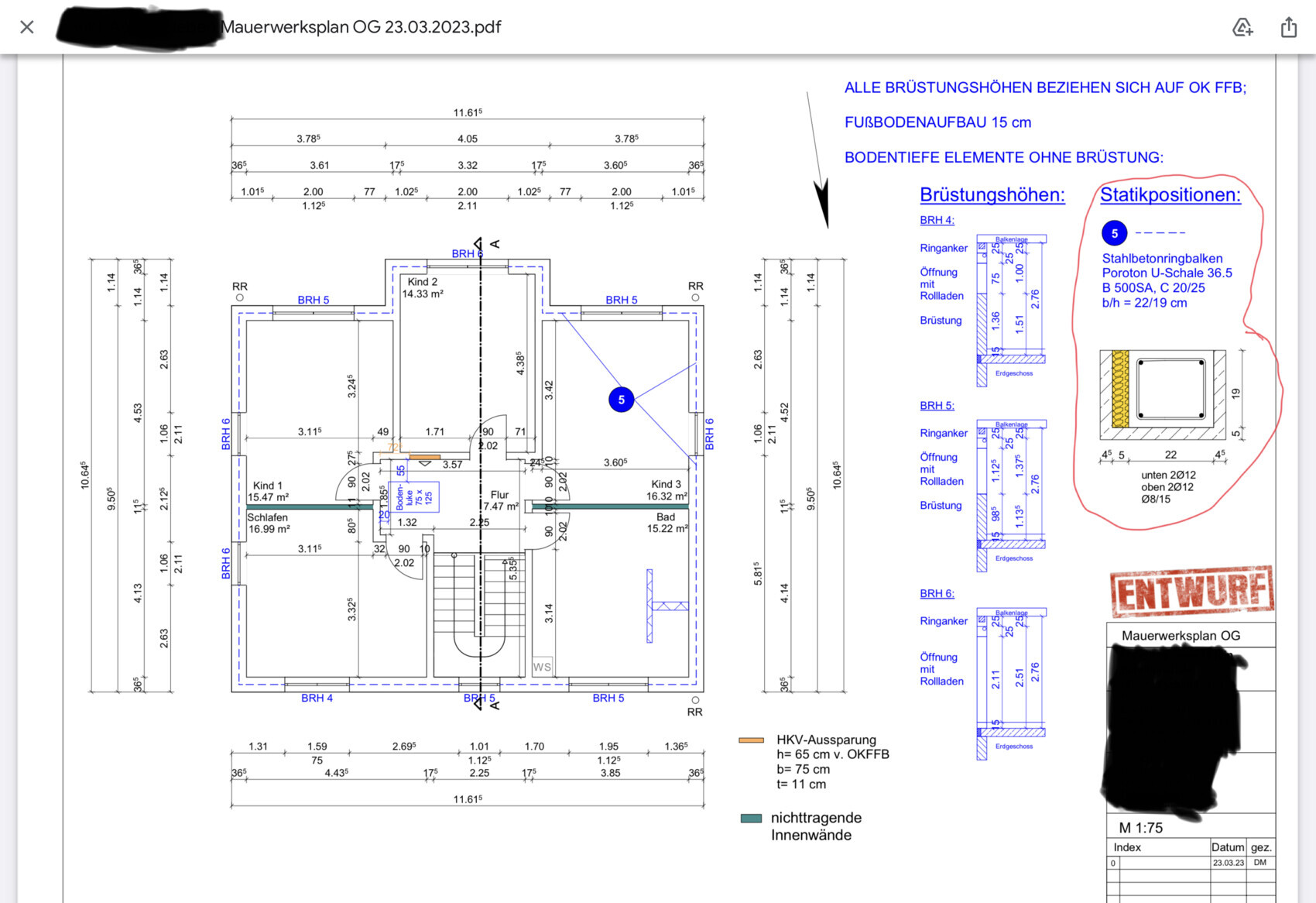

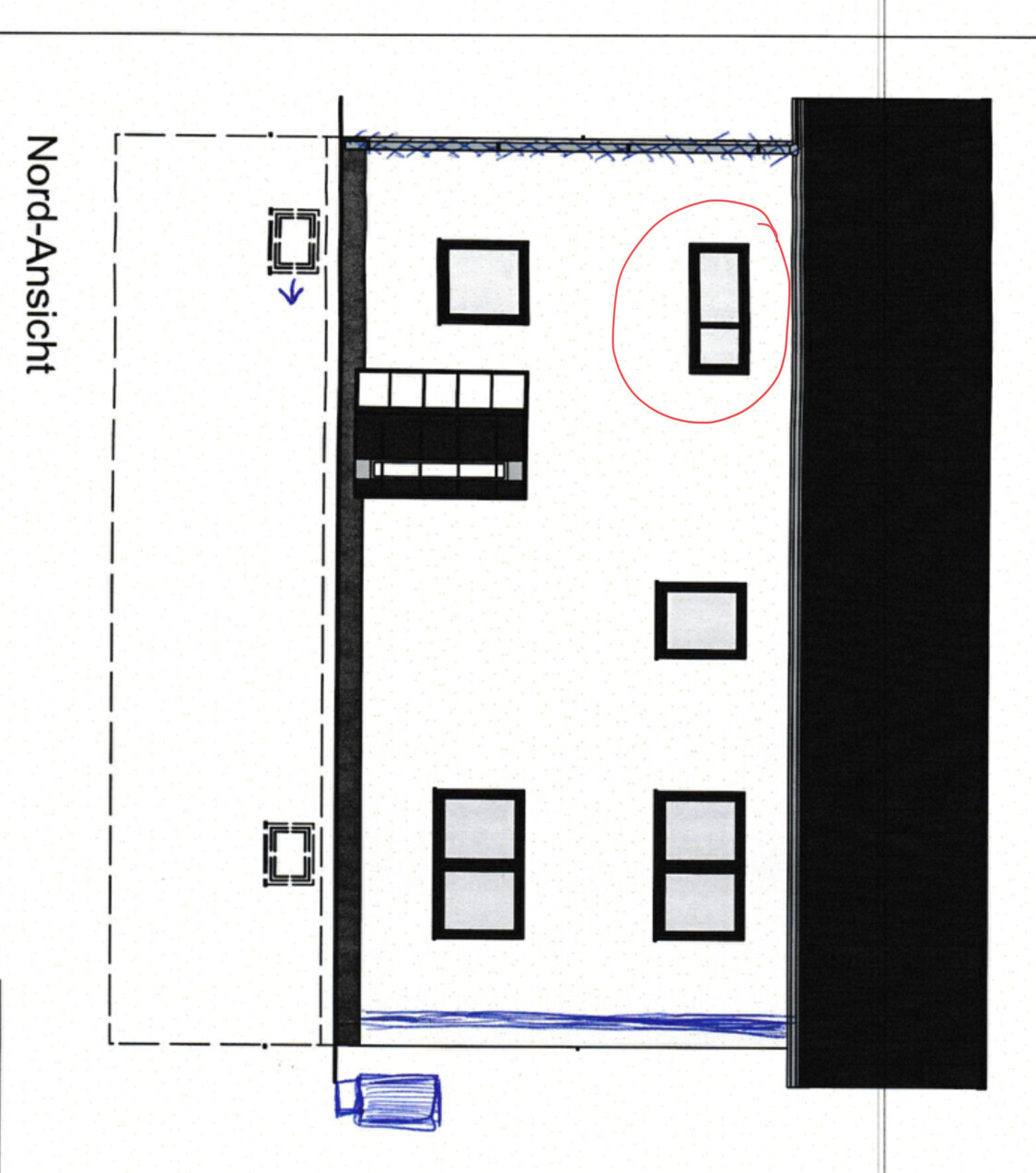

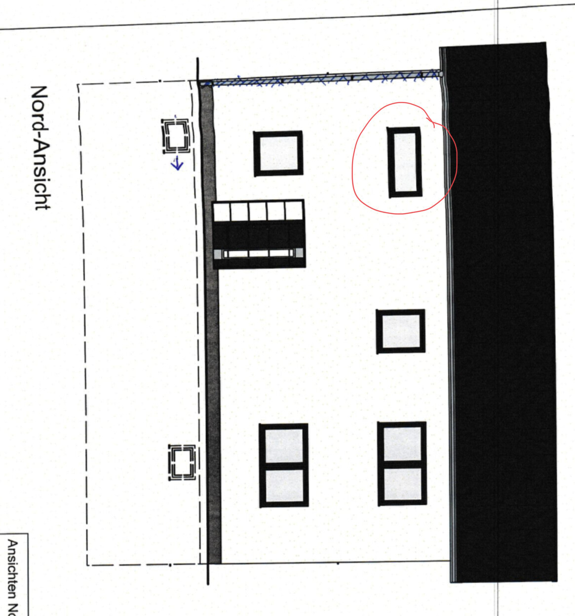

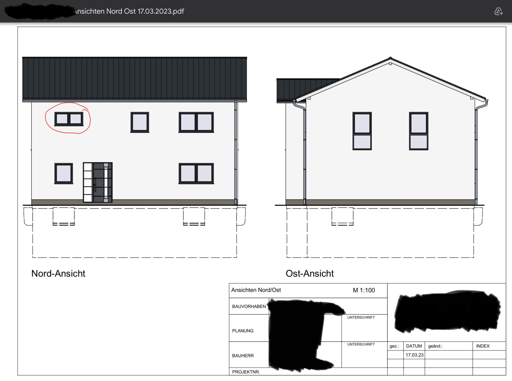

Ich habe noch 2 Dinge über die ich momentan nachdenke und wo ich mir euer Feedback wünsche. Ich habe euch daher nochmal das Haus allerdings ohne Keller in den Anhang gelegt. Der Keller bleibt, keine Sorge!
1. Fenster im Schlafzimmer zur Nordseite. Es gibt 3 Vorschläge… Einmal „Vorschlag_1“, dann „Vorschlag_2“ und wie bisher (siehe „Nord OST Ansicht.png“). Was würdet ihr wählen? Siehe roter Kreis.
2. Das Bodentiefe Fenster im Bereich des Wohnzimmers, also hinter der Couch ist eigentlich unnötig. Was haltet ihr davon wenn ich hier wieder ein normales Fenster draus mache? Es wurde ja auch kritisiert das der Allraum schon mehr als genug redundante Austritte hat. Siehe auch roten Kreis in „Süd und West.png“
