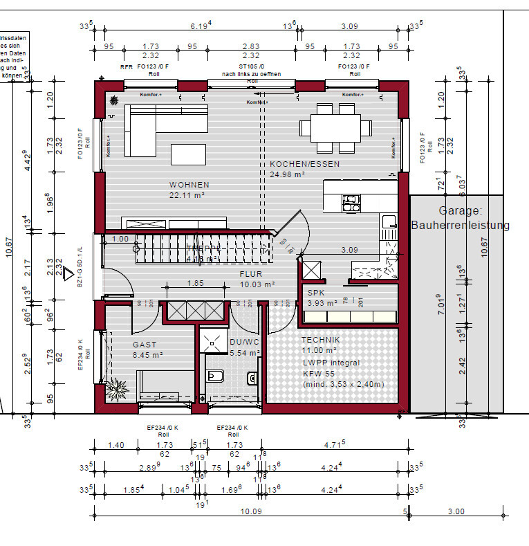

ᐅ Grundriss 175qm Satteldach ohne Keller
Erstellt am: 24.02.23 20:55
s_mhofma
s_mhofma
24.02.23 20:55
Größe des Grundstücks: 612
Hang: Nein
Grundflächenzahl
Geschossflächenzahl
Randbebauung: Ja. Bebauung direkt an der Straße und 3 Meter Abstand zum Nachbarn an jeder Seite, daher kein Spielraum in der Breite möglich
Anzahl Stellplatz: 2
Geschossigkeit
Dachform: Satteldach, 30 Grad Dachneidung
Stilrichtung
Ausrichtung: West/Ost
Maximale Höhen/Begrenzungen 3 Meter Abstand zum Nachbarn an jeder Seite, daher kein Spielraum in der Breite möglich
weitere Vorgaben
Keller, Geschosse: Kein Keller, 2 Geschosse, Kniestock 1,80
Anzahl der Personen, Alter 2 Erwachsene, 2 Kinder
Raumbedarf im EG, OG
Büro: Familiennutzung oder Homeoffice? Homeoffice
Schlafgäste pro Jahr: Viele
offene oder geschlossene Architektur; offen
konservativ oder moderne Bauweise
offene Küche, Kochinsel: Küche mit Kochinsel und versteckter Speisekammer
Anzahl Essplätze: 8
Kamin: Nein
Musik/Stereowand
Balkon, Dachterrasse
Garage, Carport: Garage
Nutzgarten, Treibhaus
-Planer eines Bauunternehmens
-Architekt
-Do-it-Yourself
Was gefällt besonders? Warum?
Was gefällt nicht? Warum?
favorisierte Heiztechnik:
-könnt Ihr verzichten:
-könnt Ihr nicht verzichten:

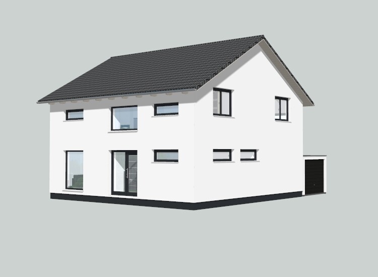

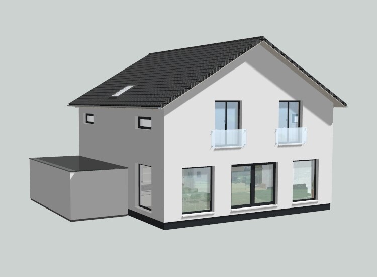

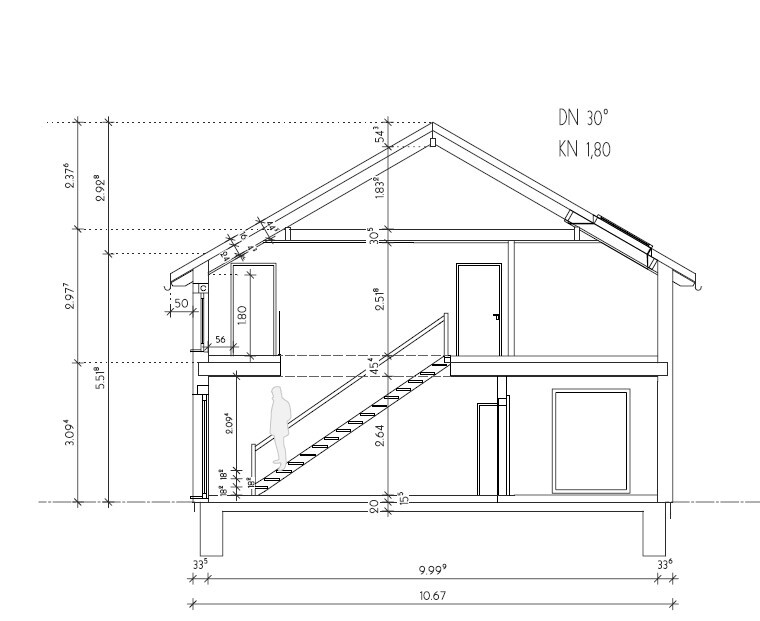

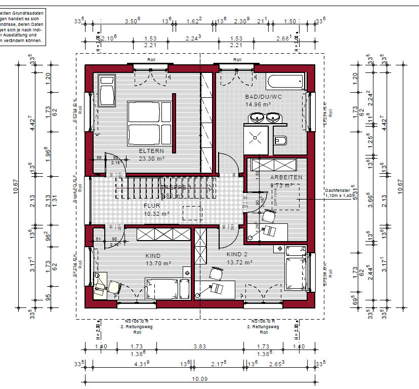

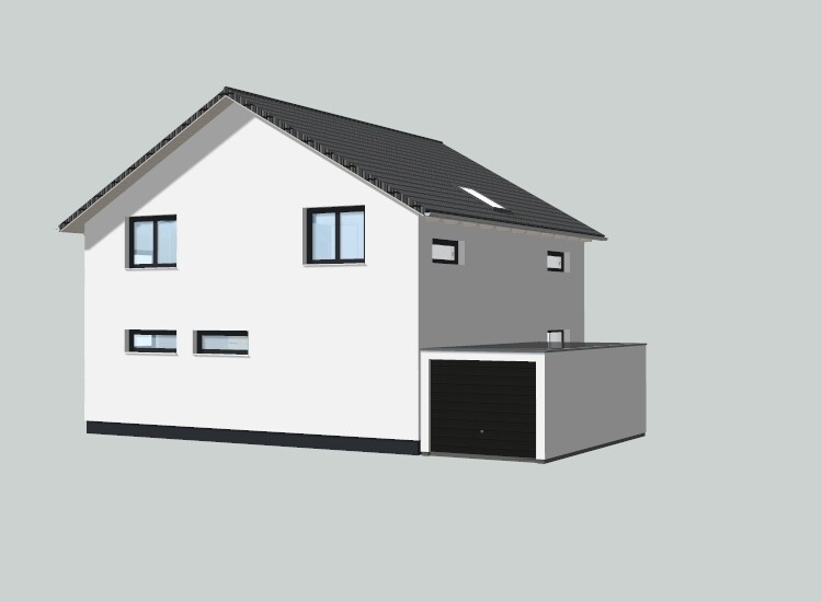

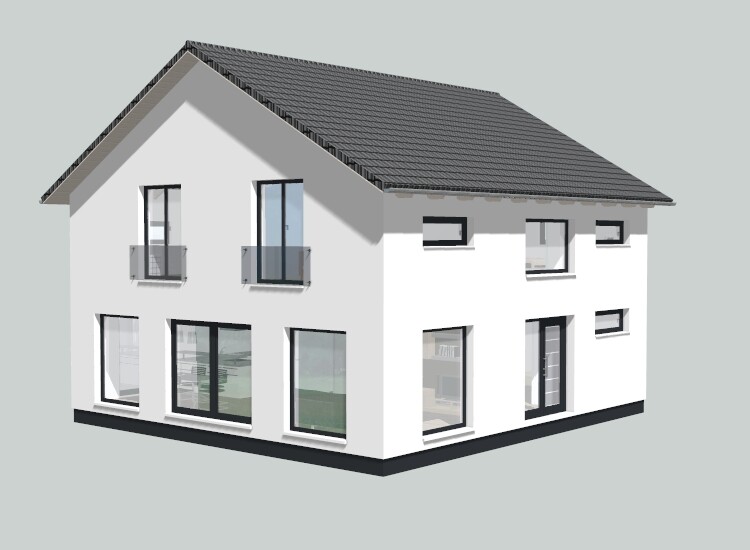

Das Haus ist direkt an der Straße. Abstand rechts und links 3 Meter, daher in der Breite keine Spielmöglichkeiten.
Eingang ist seitlich. Da das Haus an der Straße ist, sollten Wohnzimmmer, Essbereich und Küche zum Norden sein, also an der Gartenseite. Alle anderen Räume sind zur Straßenseite geplant. Kniestock 1,80, Dachneigung 30Grad. Schlafzimmer und Bad auch zur Gartenseite.
Speisekammer ist momentan verstekct. Wir überlegen aber, diese in den Technikraum zu integrieren. Fußbodenheizung mit Wärmepumpe. Photovoltaik auch vorhanden (Westseite)
Siehe oben
Grundriss eines Hauses mit Wohn-/Essbereich, Küche, Flur, Gästezimmer, Technik, Dusche/WC, Garage.
Grundriss Obergeschoss: Elternzimmer, 2 Kinderzimmer, Bad, Arbeitszimmer, Flur.
Architektur-Schnitt eines zweigeschossigen Hauses mit Treppe, Innenraum und Maßlinien
Modernes zweistöckiges Haus mit weißer Fassade, schwarzem Dach, großen Fenstern und Balkonen.
Weißes, modernes Einfamilienhaus mit grauem Satteldach und grossen Fenstern
Zweistöckiges Haus mit weißer Fassade, grauem Satteldach und integrierter Garage.

24.02.23 20:57
Es fehlt der Lageplan und ein Nordpfeil
24.02.23 21:17
Gibt es auch einen Norden und ein Grundstück?
Steffi33
24.02.23 21:19
Warum bekommen Gast und Gästebad keine „ordentlichen“ Fenster? So wohnt man wie in einem Kellergeschoss.. gruselig..
hanse987
24.02.23 21:30
Wo kommt denn der zweite Stellplatz hin?
s_mhofma
24.02.23 21:36
Das Fenster zum Gästebad ist zur Straße hin. Macht denke ich wenig Sinn ein großes Fenster dort zu haben wo jeder beim vorbeilaufen rein schauen kann.
Gästezimmer ist ähnlich. Hat aber zwei Fenster
