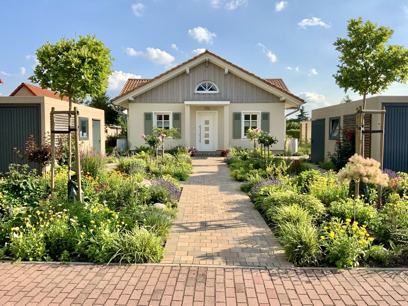

Steffi33 schrieb:
Da würde ich 1000%ig einen Antrag stellen und abwarten, als mit dieser „direkt-an-der-Straße“ Situation zu leben. Da spricht ja wirklich alles dagegen. Und Garten hinten bleibt euch ja immer noch reichlich. Da würde mir ein Vorgärtchen viel mehr fehlen.. Wir hatten damals auch um jeden Meter, weg von der Straße, gekämpft.. und es hat sich gelohnt 🙂 Die eigentliche Line der Nachbarhäuser liegt auf Höhe der Garagentore. Unser Grundstück ist übrigens auch 17 Meter breit..
Ein wirklich schönes Haus habt ihr!!
Ich musste heute ehrlich gesagt viel über diesen Beitrag nachdenken.
…“als mit dieser Situation zu leben“
…“da spricht ja wirklich alles dagegen“
sorry, nicht jeder hat die Möglichkeit überhaupt ein Grundstück zu bekommen. Geschweige denn ein Grundstück welches man so bebauen kann wie man möchte. Hätte ich es mir aussuchen können, dann hätte ich gerne ein großes freies Grundstück ohne Begrenzung und nicht an der Straße.
Ich konnte es mir nicht aussuchen, die Gründe dafür spielen hier keine Rolle.
Ich habe hier auch mehrfach geschrieben, dass wir keine andere Möglichkeit haben.
Und so ein Vorgarten ist für mich Platzverschwendung, benötige ich nicht.
Dein Bungalow ist wunderschön, wirklich.
Aber die Aussagen gehen nicht. Was erhofft man sich dadurch? Das ich jetzt das Grundstück verkaufe? Den Kaufvertrag für das Haus auch?
Konstruktive Kritik ist hier willkommen und auch der Grund warum ich den Grundriss hier reingestellt habe. Aber diese Aussagen sind sind wirklich nicht ok.
