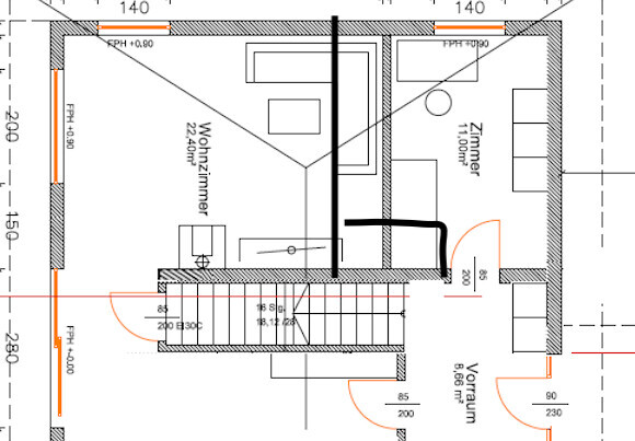

was mir im neuen OG Plan von gefällt, es gibt keine Sichtachse mehr durch das Haus mit vorne und hinten Fenster, das heißt nackig mit Sachen unter dem Arm ins Bad geht besser
ypg04.05.21 10:45
Ich würde da wohl noch einen kleinen Abstellraum einpflegen
Grundriss: links Wohnzimmer, rechts Zimmer; Mitte Treppenhaus; Vorraum unten; Türen/Fenster sichtbar.

wolverine1987 schrieb:
Die einzige Frage die wir derzeit noch haben und die wir für uns entscheiden müssen ist, ob wir die Speisekammer im EG behalten wollen oder nicht. Ich glaube das wird vom Küchenplaner abhängen wie er die Küche plant, mit oder ohne Zugang zur Speisekammer. Denn ich glaube die Küche sieht ohne Speisekammertür einfach besser aus. Ob es dann auch praktisch ist, wird die andere Frage sein.
Der Faktor Optik scheint die bei der Version ohne Speisekammer einfach beantwortet zu sein. Beim Faktor Praktikabilität musst man sich überlegen, was man eigentlich bei der Version ohne Speisekammer aufgibt. Glaube man hat nämlich oft den Denkfehler, dass man durch die Speisekammer immer automatisch mehr Stauraum hat:
  • Statt 4 Hochschränken kriegst du bei ohne Speisekammer 6 Hochschränke hin --> Wesentlich mehr Stauraum
  • Die schmale 60cm Halbinsel sowie die Schränke ums Eck (-unter dem Fenster-) werden zu einer breiteren 1,20M freistehenden Spül- oder Kochinsel. Ich würde ohnehin diese Barhocker weglassen, da du unmittelbar an der Küche eine schöne Sitzecke hast, wo die Gäste während man kocht verweilen können. Da nehmen die Barhocker unnötiger Platz weg zulasten einer breiten Kochinsel. Das was du an Stauraum bei den Schränken um das Eck und in der Speisekammer aufgibst, kannst du fast eins zu eins dem Stauraum in der breiteren Spül-Kochinsel zuschlagen
  • -->Gleich bzw. minimal weniger Stauraum
  • Bei vielen Grundrissen mit Speisekammer wird die Speisekammer u.a. als direkten Zugang von Eingang zu Küche genutzt, was ein klarer Pluspunkt für eine Speisekammer ist. Entfällt hier ohnehin bei beiden Versionen.
  • Du hast einen Keller! Oft baut man ja mit Speisekammer, wenn man eben diesen nicht hat. Bei dir sieht es anders aus: Waffeleisen, Schokobrunnen, Fritteusen, Bräter...also alles das, was man nicht alltäglich braucht wandern sowieso in den Keller und du hast mehr Platz oben für Konserven etc. wo du öfter dran musst.
Fazit: Aus meiner Sicht gibst du nichts auf; gewinnst nur ohne Speisekammer. Bei dem Ganzen ist dabei natürlich das "drum herum" ebenfalls du Beachten: Du hast ein größeres WC im EG mit Duschoption.
