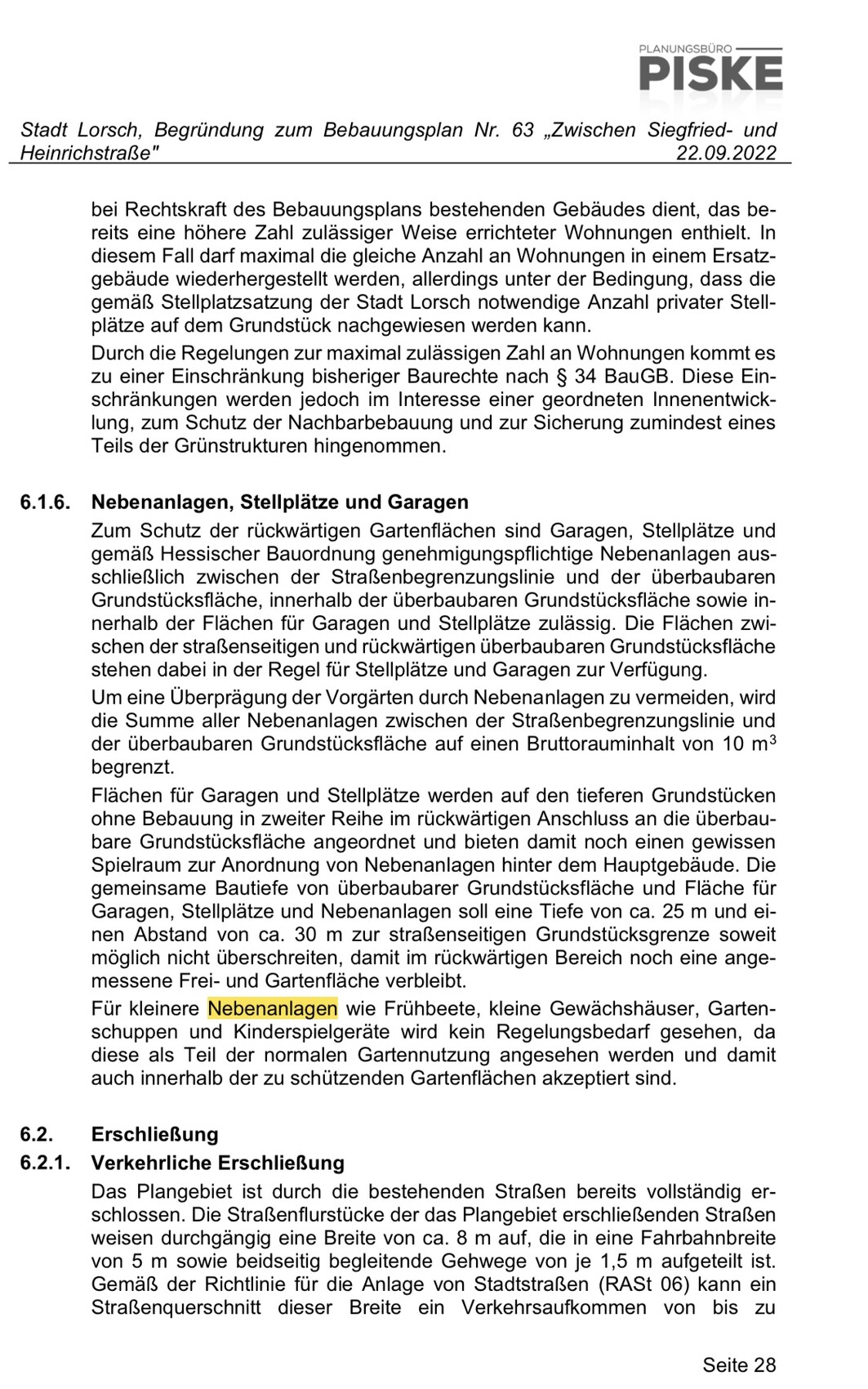

Costruttrice26.02.23 21:27
„Kleinere“ Nebenanlagen sind in euren Bebauungsplan außerhalb der Baulinie erlaubt. Zumindest in Sachen Schuppen und Kinderspielzeug brauchst du also schon mal keine Sorge zu haben.
Seite 28 eines Bebauungsplans, Abschnitt 6.1.6 Nebenenanlagen, Stellplätze und Garagen.
s_mhofma26.02.23 21:44
Costruttrice schrieb:
„Kleinere“ Nebenanlagen sind in euren Bebauungsplan außerhalb der Baulinie erlaubt. Zumindest in Sachen Schuppen und Kinderspielzeug brauchst du also schon mal keine Sorge zu haben.[ATTACH alt="grundriss-175qm-satteldach-ohne-keller-620355-1.jpeg"]78543[/ATTACH]
Das wird meinen Mann nicht freuen. Pool wäre in dem Bereich dann eher nicht drin
Costruttrice26.02.23 21:54
Für völlig ausgeschlossen halte ich es nicht, da ja auch mit „normaler Gartennutzung“ im rückwärtigen Teil argumentiert wird. Vielleicht tut es ja auch ein kleinerer Pool statt 4x9m.
