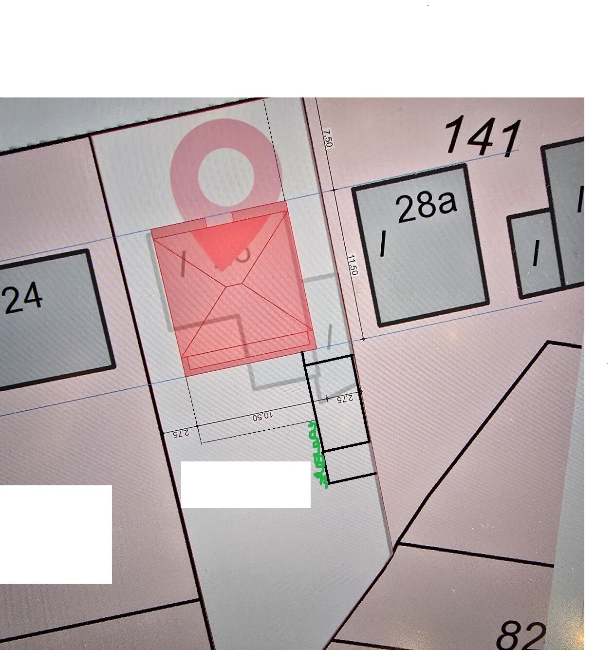

flymac schrieb:
Dies ist ein erster Entwurf der auf Grundlage unserer Raumwünsche entstanden ist, daher würden wir uns sehr freuen, wenn ihr uns euren ersten Eindruck mitteilen könnt um zu beurteilen, ob man darauf aufbauen kann, oder neu/anders anfängt.
Auf mich wirkt es wie ein Entwurf, der im dritten Gang angefahren ist (offensichtlich überspringen heutzutage auch Architekten den Vorentwurf), und vermutlich von einem "@Gerddieter warnt" Architekten. Grob schätze ich 1,2 Mio bei vorhanden flunderplattem Grundstück, und da kommen für mich die nächsten dicken Fragezeichen: laut Zeichnungen ist das Gelände makellos eben, was nach der 11ant Kellerregel den Keller ohnehin schon so was von in Frage stellt, der auch offensichtlich eine Leereräumekeller ist; andererseits gibt es darin ein Arbeitszimmer mit Fenstern ohne Lichtschächte, was dort ein Freiliegen erfordern würde. Den Nichtvollgeschoßzweifeln schließe ich mich an (außer wenn Hamburg zu de Dreiviertel-Bundesländern gehört).
Aufgestoßen sind mir wie immer mehrere Phantasiemaße, die bekanntlich Pfuschertaschen erzeugen, und die vermutlich Markenzeichen des Architekten Drillingsschlitze mit Mauerpföstchen, die ich mir an Eurer Stelle ersteinmal als Detailzeichnung vorlegen ließe. Und natürlich die extrem breitmaulige Hebeschiebefront, die preislich mit ihrem Sturz um die Wette protzen wird. Die würde ich als ehemaliger Fensterfritze übrigens drei- statt viergeteilt angelegt haben, aber heute auch das nicht mehr. Hebeschiebe ist das Gestern von morgen, wobei ich nicht darauf wetten würde, daß es als Retro wieder in Mode käme. Ich würde hier die Wohnzimmertüranlage parallel wiederholen, eingerahmt von Mauerpfosten, und beiseitig Festelemente. Und als lustiges Detail die warme Speisekammer am Kaminzug, da muß ich schmunzeln. Ist das ein Fehlersuchbild-Easteregg ? - Der Wäscheabwufschacht soll wohl gemauert werden ?
Hier sieht vieles bis alles nach einem Architekten mit Goldrand-Website aus, war der eine Empfehlung aus dem Reit- oder Golfclub ?
14.11.24 13:50
P.S.: wenn ich es mir recht betrachte, würde ich wohl auch die Treppe umdrehen.
14.11.24 14:04
flymac schrieb:
Ausserdem steht das Bad im OG zur Diskussion, da wir zwar die Idee mit der "abgetrennten" Toilette sympathisch finden, allerdings könnte durch den Dusch/Waschtischbereich der Raum insgesamt eher klein wirken, obwohl er sehr groß ist.
P.P.S.: Das Bad ist m.E. ein mehr schlecht als recht zusammengewürgter Flächenrest im Grundriss, der mir kein Milligramm des Schönredens wert wäre. An dieser Stelle hätte ich in einem Vorentwurf entschieden, diese Skizze gar nicht erst zum Entwurf zu veredeln. Das ist schließlich eine der Funktionen des Instrumentes Vorentwurf: eine Sackgasse zu zerknüllen, bevor sie Zeit am Reißbrett gefressen hat.

Carport habe ich auf der angehängten Übersicht grob eingezeichnet. Ist nicht ideal mit max. 2,75m durchfahrtsbreite bis zum Carport, aber ohne das Haus schmaler(oder das Grundstück breiter(wird noch vermessen)), sehe ich kaum eine Möglichkeit.
@hanghaus2023 Nein, gibt keinen Bebauungsplan. Baustufenplan Hamburg Langenhorn. Budget gabs keine Vorgabe, nur Größen, Räume und Haustyp.
Speisekammer: Vollkommen richtig, das ist der verzweifelte Versuch gewesen meinen Wunsch nach einer Speisekammer zu erfüllen, ohne die Lichtachse zu unterbrechen. Passt aber so natürlich überhaupt nicht und wird definitv weggeplant. Bei der jetzigen Küchengröße braucht man aber auch wahrscheinlich ohnehin keine Speis 🙂

flymac schrieb:
Persönliches Preislimit fürs Haus, inkl. Ausstattung: 700.000€ ohne Außenanlagen
Eigentlich ist das eindeutig.
Aber wenn das so ist,. .
flymac schrieb:
Wir werden Heizung und Sanitär in "Eigenleistung" machen, durch einen Betrieb in unserer Familie und zudem haben wir die Möglichkeit die Bauteile/Komponenten der Elektroinstallation zum Eigenkapital zu bekommen. Das senkt aus Meiner Sicht und aus der Erfahrung unserer vorherigen Hausbauprojekte die Kosten.
. . dann spart man ja etwas. "Etwas", denn die Mitarbeiter des Familienbetriebes werden ja dennoch bezahlt bzw muss der Betrieb die Handwerksarbeiten logistisch ausplanen und kann für Erwerbsarbeiten nicht zur Verfügung stehen.
flymac schrieb:
Selbst wenn wir nicht damit hinkommen, ist das Budget kein Knackpunkt. Wir habenb da definitiv Luft.
Okeeey, da sollte dann aber auch die 500000€-Luft vorhanden sein, denn auch Eigenkapital kostet Geld. Mein spitzer Bleistift war sehr nett mit den 3500€/qm. 4000€ ist realistischer.
Zumindest bist Du sesibilisiert.
flymac schrieb:
Zum Keller: Ja, da werden Lichthöfe geplant. Die sind auf dem Schnitt noch nicht drauf.
Ich würde dennoch und defintiv die Abstände zu den Nachbar so planen, dass dort Stellfläche generiert werden kann.
Zur Zeit sieht es ja so aus, als wenn da von Kellerseite die Lichthöfe zum einen für die Belichtung, zum anderen zum Überfahren geplant werden. Außerdem weiß ich nicht, ob man sich ein schickes Haus mit Sichtachse plant, um dann auf seinen Pkw bzw Fahrradgedöns schauen will. Und ein Gehweg vom Stellplatz/Pkw-Tür zur Eingangstür müsste ja auch platztechnisch eigeplant werden, ansonsten erübrigt sich die Garderobe und man geht hinten durch.
Für einen Reset bei der Küche empfehle ich, die Hochschränke nicht planlinks zu stellen, sondern an die Außenwand (planrechts). Mit einer Einkürzung hat man dann eine L-Form-Küche mit langer Insel, die dann aber funktioniert.
Und ja, ein Break in der Südfront/Fenster tut dem Haus auch gut. Das Fenster macht das Haus breitmäulig und - was Du gar nicht willst - klobig.
Vom Grundsatz muss man wohl auch noch erwähnen, dass es ein langer Gang ist, von der Küche zur Terrasse. Das ist meist nichtvgewünscht und sehr unpraktisch beim Bewohnen der Terrasse.
