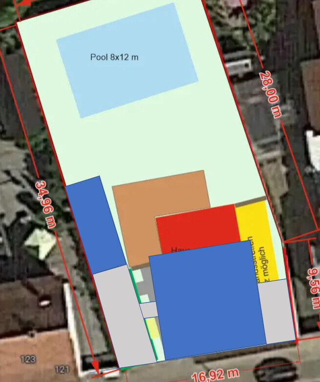

Ich habe jetzt nicht Alles gelesen, aber mit 10 m Breite geht es schon.
Lageplan eines Grundstücks mit Pool 8x12 m, Gebäuden in Blau, Rot, Gelb.
Wo findet man die aktuellen Grundrisse?
s_mhofma
27.02.23 09:52
Im ersten Beitrag. Die länge unten Beträgt etwas mehr als 17 Meter
hanghaus2023
27.02.23 10:01
Ich hätte gedacht es sind 16,92m
Du hast die ganzen Bemerkungen noch nicht berücksichtigt und in die Planung eingearbeitet?
Bei Straßengebundener Ausrichtung zeigt man mit der Frontansicht sein Gesicht. Das ist nicht gerade eine Meisterleistung des Architekten.
