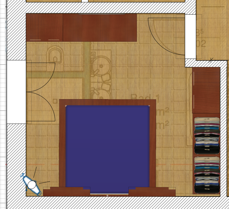

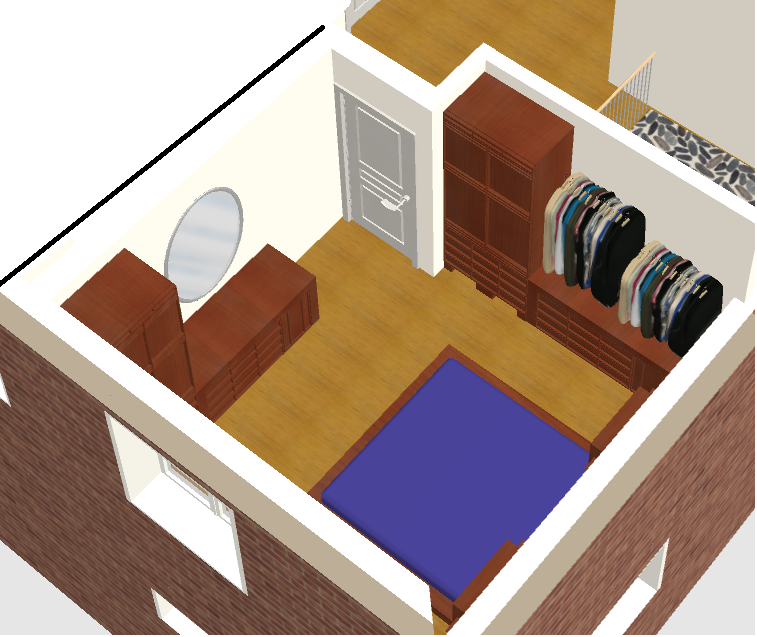

- Stellplatz Schrank im Schlafzimmer? Wo?
so?
Grundriss eines Schlafzimmers mit Bett und Kleiderschrank sowie Türen
3D-Schlafzimmer mit Bett, Kleiderschränken, Spiegel und Holzfußboden

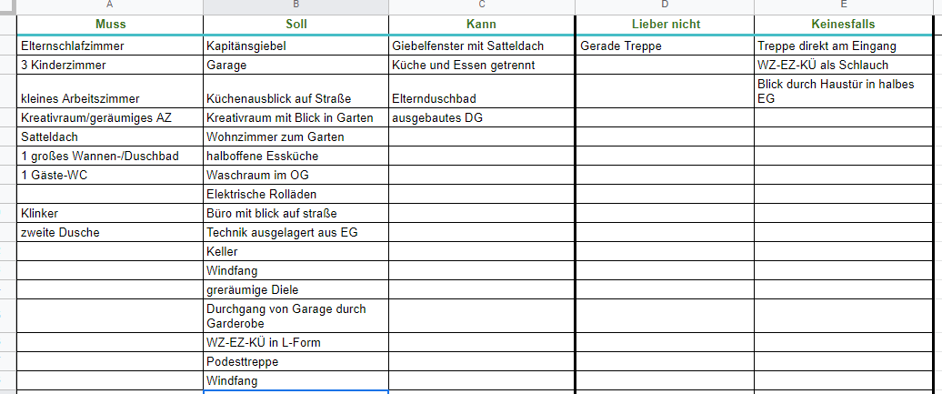

Ich werde mich nicht natürlich nicht von meiner "vorbefassung" verabschieden. Der Raumbedarf und die Anforderungen haben wir ja nicht gewürfelt, sondern basiert darauf, dass wir seit 7 Jahren in einem Einfamilienhaus zur Miete wohnen und unsere Haushalts und laufprozesse über die letzten 2 Jahre genau analysiert haben, inkl. tatsächlichem zählen "wer läuft wann welche Wege".

Eure Must Haves ganz am Anfang: hat sich da bei Euch mal etwas entwickelt wegen der Planungsphase? Habt ihr mal an Euren frühen Ideen gearbeitet, während die Planung doch etwas anderes anbietet? Oder wurde statisch ein roter Faden und Liste abgearbeitet - egal ob es passt oder nicht?!
Ich denke da spontan an Sitzfenster, Windfang, Hauswirtschaftsraum…
Was wäre denn, wenn man mal den Essbereich zum Garten öffnet, damit man die spielenden Kinder im Blick hat? Ein Sitzfenster könnte das Arbeitszimmer vielleicht mehr bereichern und somit dann in gleicher Breite für ein großzügiges Esszimmerfenster Harmonie bringen. Gleiches gilt ja fürs Bad - da unbedingt (wegen der Schräge) die Möblierung planen, bevor ein Entwurf freigegeben wird. Bei den Fenstern einfach mal auf eine Breite festlegen.
Im Keller einen großen Hobbyraum mit vernünftigen Fenstern und/oder Außenzugang einplanen - der kann auch über eine tiefliegende Terrasse ausgeführt werden.. usw.
