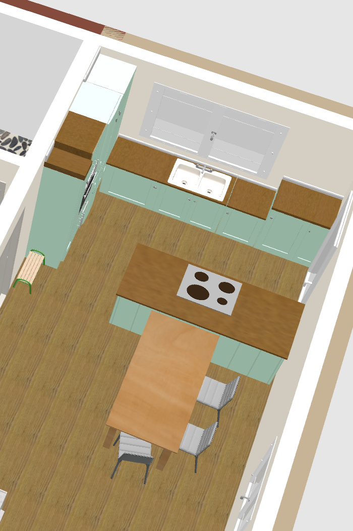

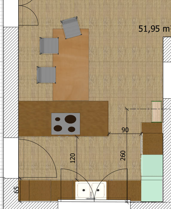

zur Küche möchte ich mal einen entwurf zeigen, weil jetzt ja doch die platzhalter immer wieder angesprochen worden sind. Wir haben bis jetzt im Küchenstudio nur mal einmal gesessen und dort auf papier gemalt. viele Sachen (Wo das waschbecken, wo welche geräte, die genauen längen und abstände, hochschränke ja oder nein) sind noch nicht betrachtet worden
aber so in "etwa".
Grundriss: Kueche mit Insel, Herd, Spuele und Essbereich
3D-Küchenlayout mit Kochinsel, Spüle und Esstisch in offener Küche

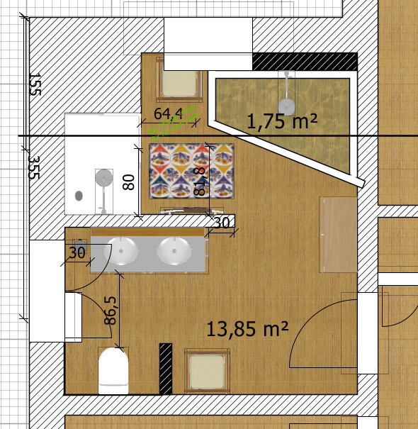

Bei Bad Oben sind wir auch noch auf der suche nach inspiration, eben weil das fenster da so winzig ist. Das hier ist ein entwurf, der uns gut gefallen hatte, dort ist dann auch das fenster so groß wie überall auch. (die schräge ist duch die schwarze linie skizziert.
Grundriss eines kleinen Apartments: Bett, Küchenbereich, Bad und Türen.
