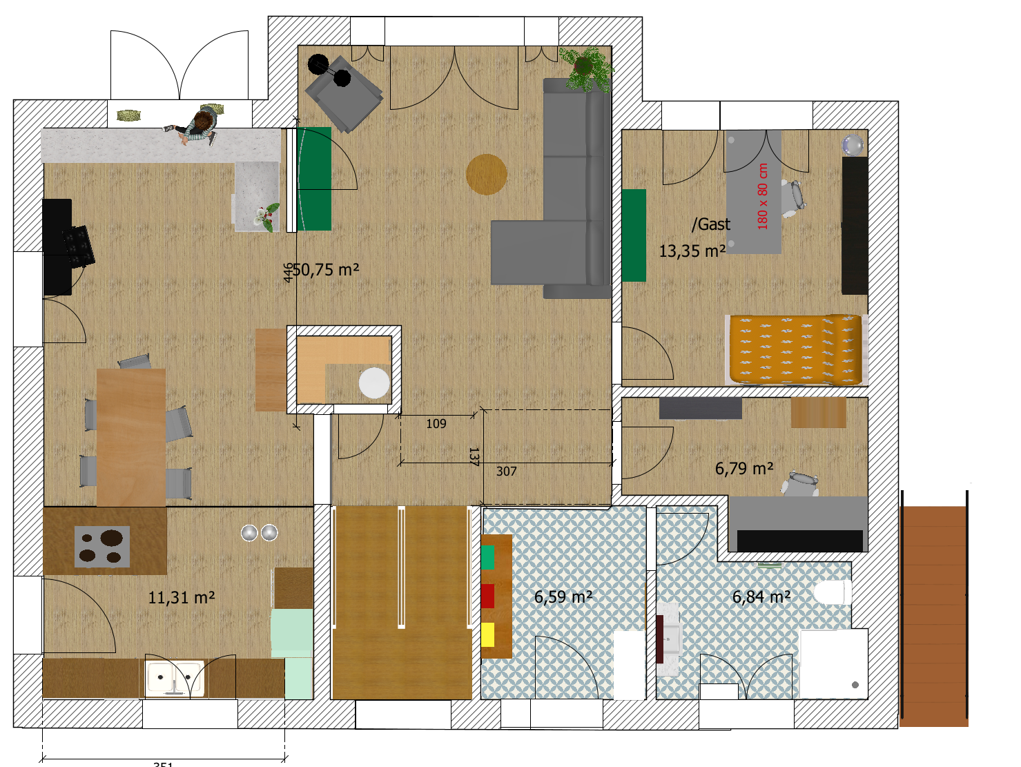

Der Wohn-Essbereich ist katastrophal zu möblieren. irgendwie alles offen aber ohne flow und Verbindung.
Danke fürs Feedback! So stellen wir uns derzeit die Möblierung vor. Eigentlich gar nicht so wild. *schulterzuck*. Eventuell willst du deine Bedenken ja ausformulieren?

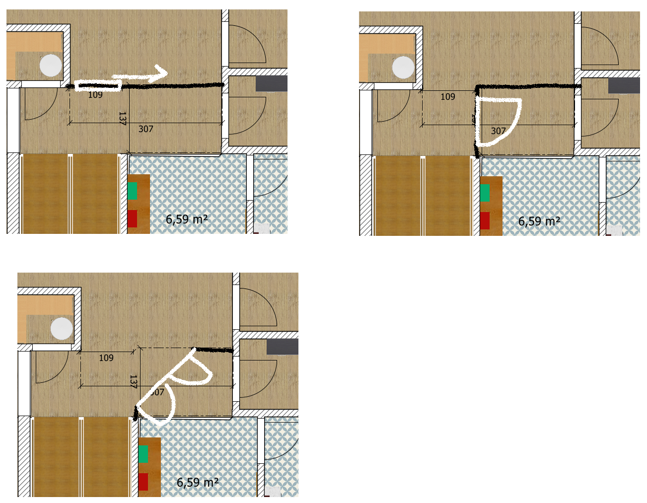

Detaillierter Grundriss eines Hauses mit Küche, Wohnzimmer, Bad und Schlafzimmer.
Und für den Eingang würden wir dann mit Glas/Holz/Metal elementen einen Zugang konstruieren, da haben wir noch keinen finales Kontrukt. Vielleicht bauen wir das auch erst wenn wir im Haus sind. und sehen welcher "flow" am besten passt.

Ich muss mich der Meinung übers EG anschließen. Die tatsächlich vorhandene Grundfläche spürt man an keiner Ecke (derer es leider auch reichlich gibt). Stattdessen wirkt das wie ein 50er-Jahre-Siedlungshäuschen, was den Grad der Verwinkelung und den gefühlten Raum angeht. Das rührt sicherlich auch von der Extravaganz eines (Mini-)Büros zzgl. einem ausgewachsenen Gästezimmer (inkl. weiterem Schreibtisch) her, was enorm Platz fordert und zur Verwinkelung beiträgt. Muss das? Die "Speisekammer" (?) trägt in diesem Szenario eigentlich nur noch zu (wenigstens) meiner Belustigung bei. Hatte ich nicht irgendwann mal empfohlen, *OHNE* Vorbefassung zum Architekten zu gehen? ;)
Geht doch mal zum Architekten, und zwar OHNE dieses Gekritzel.
Myrna_Loy
Wenn Du das Manko am EG nicht siehst und nur mit *schulterzuck* reagierst, dann scheinst Du nicht an Anmerkungen interessiert zu sein. Du schaffst eine offene Fläche die Du mit irgendwelchen Strukturen füllst. Das sieht eher nach Labyrinth als Struktur und Planung aus. Man sitzt immer überall ungeschützt mit mehreren Aktivitätszonen direkt anbei. Man hat aber keinen freien Blick hat, weil irgendwelche Abstellkuben, Raumteiler, Trennelemente rumstehen. Klavier pben mit Spülmaschinensound. Sofaloungen im Durchgangsbereich mit Blick bis sonstwo und von sonstwo und alles tanzt um den 1,5 qm Abstellklotz wie um einen schwedischen Weihnachtsbaum?
Ich würde nicht schwören müssen wollen, daß es nur einmal gewesen wäre ;-)
Die tatsächlich vorhandene Grundfläche spürt man an keiner Ecke (derer es leider auch reichlich gibt). [...] was den Grad der Verwinkelung und den gefühlten Raum angeht.
Überzählige Ecken sind die Kainsmale für zu viele Räume wegen zu vieler Wünsche pro Hektar Wohnfläche ;-)
Das sind nur konkrete Beispiele des Zufalles, an welchen Details man Mangel an planerischem Fortune ablesen kann - wenngleich die Speisekammer wie ein Mittelpfeiler unter dem Dach des Zeltes schon etwas Originelles hat - Totem, Marterpfahl, Maibaum - jedenfalls tanzt das ganze Haus darum herum :)
blubbernase
Das ist aber eine komische Schlussfolgerung.. "Wenn du deine Fehler nicht siehst und um hilfe fragtst, dann bist du nicht an Antwort interessiert" Für mich so als würd man mir sagen, dein Outfit sieht grausam aus, geh mal umziehen. - was passt denn nicht? - Ja alles, Wenn du das nicht sieht, willst du wohl keine hilfe.
Ansonsten kann ich mit den pauschalen Universalquantoren wie überall, irgendwelche, sonstwo, alles nichts anfangen.
Ist doch super, wenn du dich erfreuen kannst, dann hat der Beitrag doch was gutes.
