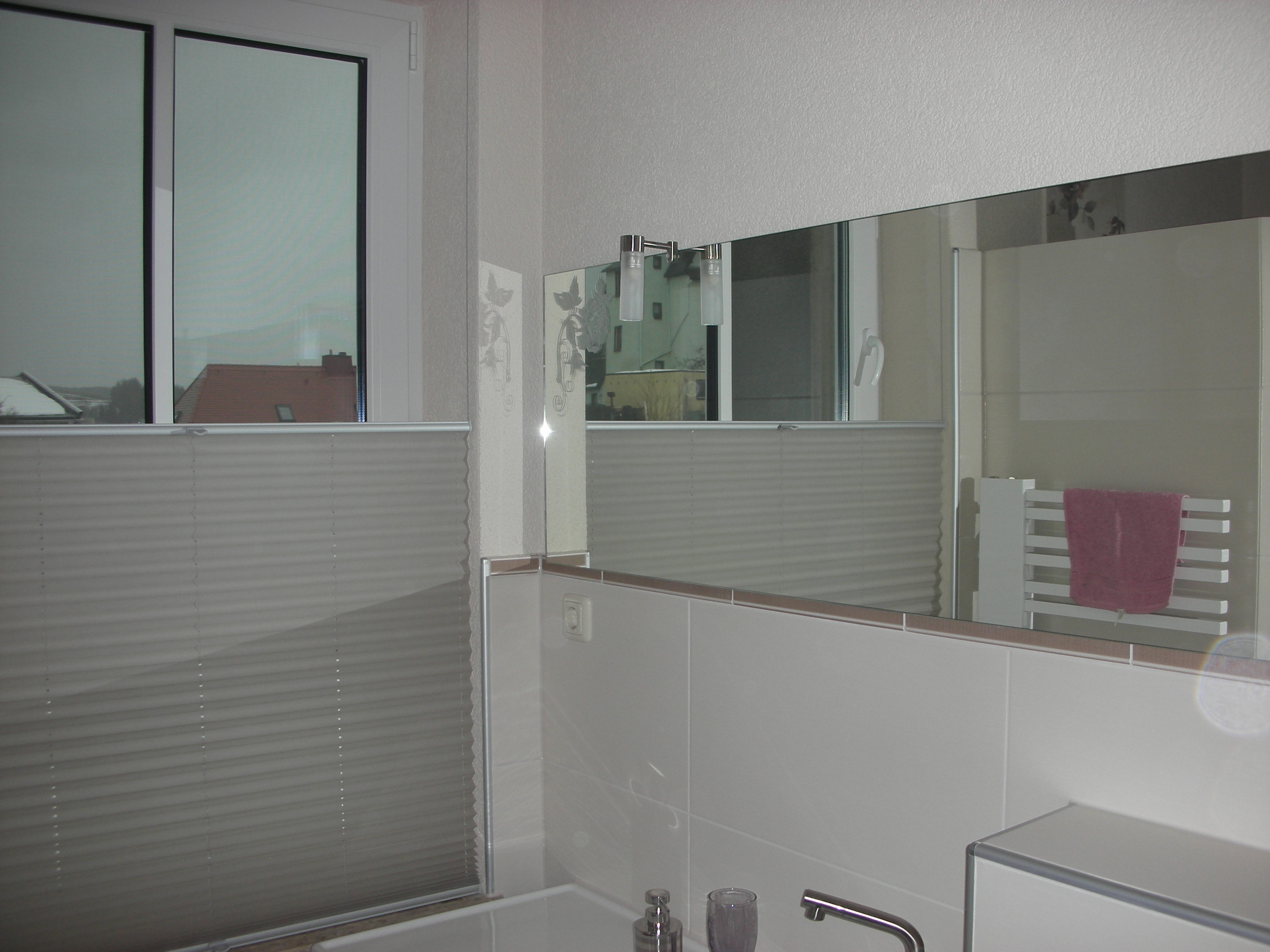

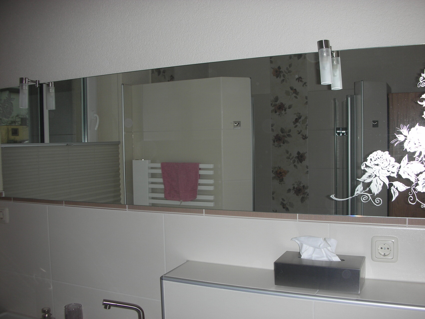

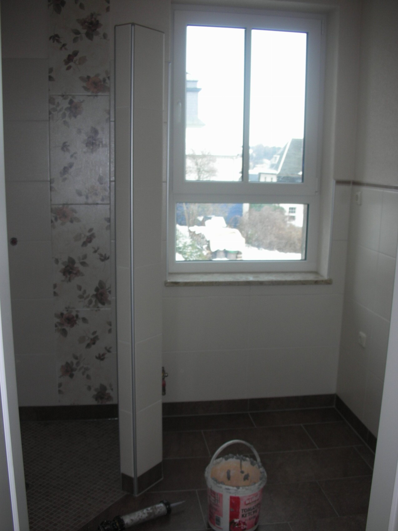

Meine Duschtrennwände sind auch ca. 210 cm hoch. Sie sind aber rundum gefliest, auch obendrauf.
Wichtig ist auch, sich mal ein Bild davon zu machen, in welchen Höhen mit ganzen Fliesen begonnen wird. Und in welchen Höhen es dann z. B. bei Waschbecken etc. weitergehen soll. Ich finde da durchgehende Fugenbilder gut und auch gut, dass mit der Flieserei z. B. bei mir so begonnen wurde, dass unter dem Fenster die großen Fliesen von der Mitte aus nach rechts und links weggehen.
Mein Bad, ist halt nur 4,2 qm groß und daher schlecht zu fotografieren.
