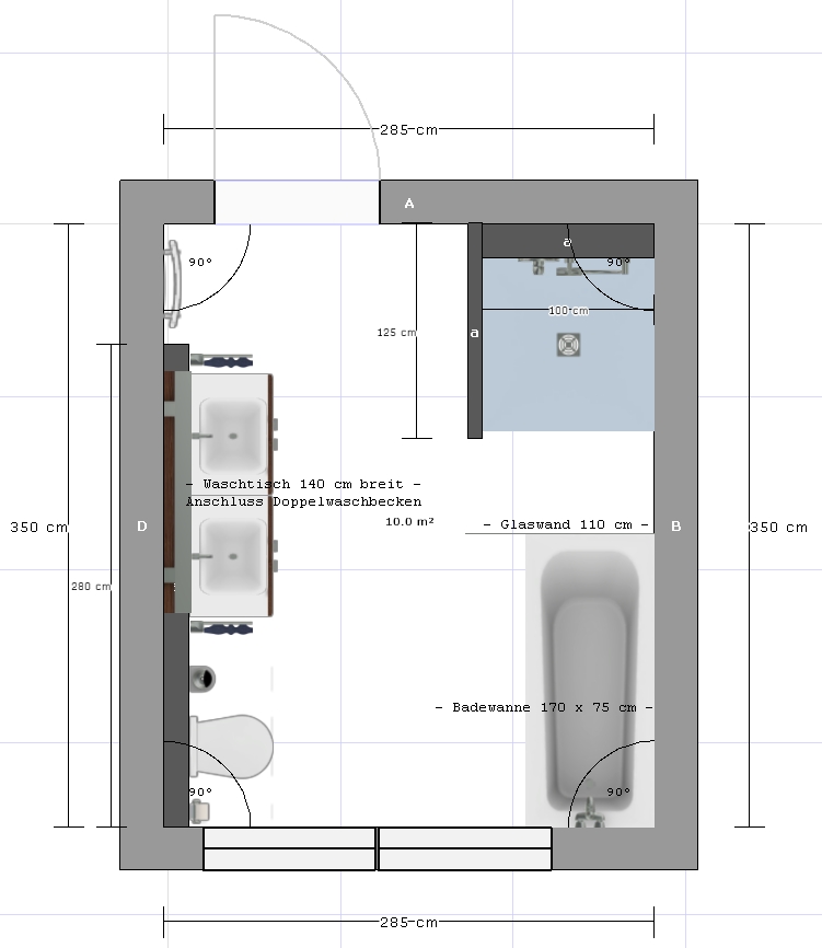

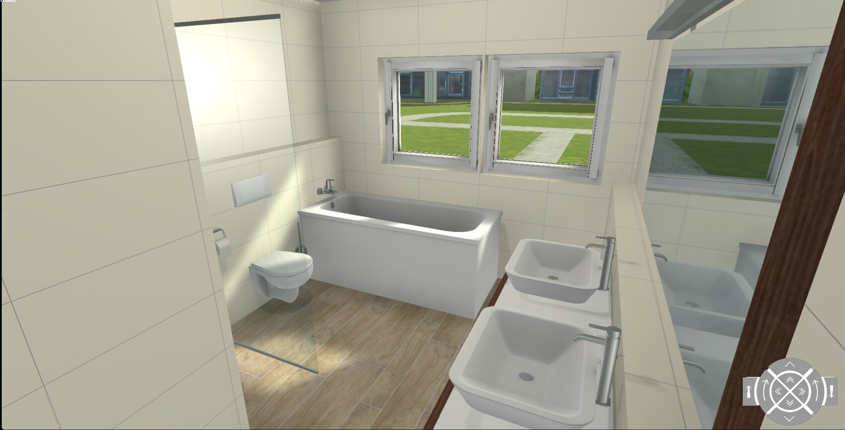

Hi!
Wir würden uns sehr über kurzfristige Ideen freuen, weil wir nur noch im laufe der Woche einen neuen Vorschlag vorstellen können.
Uns fiel leider erst recht spät auf, dass der Bauträger mit einer relativ kurzen Glastrennwand für die offene Dusche geplant hat (ca. 85cm). Wir machen uns da jetzt etwas Sorgen mit häufigen Wasserspritzern im halben Bad.
Das Badezimmer ist nur 10 m² groß mit den Maßen 2,85 x 3,55m. Wie in der Skizze zu sehen haben wir zwei Fenster, welche die Planung nicht unbedingt vereinfachen. Die Badewanne wird 180x80cm und der Waschtisch mit Doppelwaschbecken 120-140cm haben.
Ich habe schon etwas gegoogelt und dort wird von diesen "T-Wänden" gesprochen. Jedoch finde ich da keine sinnvolle Idee wie man das so planen könnte.
Habt ihr eine Idee, oder ist die Sorge mit der Duschwand unberechtigt?
Viele Grüße & danke für die Mühe!
Gatho

05.07.16 21:43
Ist das immer der gleiche Thread, oder bauen alle Leute grad Häuser mit kleinen Bädern und offenen Duschen?
Würde Badewanne drehen - Dusche ähnlich wie jetzt nur ggf. etwas länger. WC dann an die Vorwand des Waschbeckens.
Gatho
05.07.16 21:47
Hehe... kann gut sein.
Die Idee hatte ich auch schon, jedoch "wächst" die Dusche dann leider nur um maximal 20cm in der Länge.
Die Duschtasse die dort verbaut wird ist übrigens eine 90x90 Superplan.
Legurit
05.07.16 21:50
Die haben wir auch in 1 m x 1 m und in 90 x 120.
Viele Alternativen gibt es sonst aber nicht - das Bad ist halt normal groß (sage jetzt bewusst nicht "klein")

normalerweise bin ich ja gar kein Freund von Eckbadewannen. Aber irgendwie hatte ich die Idee, das könnte bei dir ganz gut passen:

06.07.16 08:41
so wie die Badewanne jetzt steht, schaut man Richtung Toilette und gegen die Wand. Ich würde es eher so machen wie mit der Eckbadewanne oder stattdessen eine normale Wanne hinter die Dusche. Zwischen Waschbecken und Toilette würde ich dann noch eine kleine Abmauerung planen.
LG
Sabine
