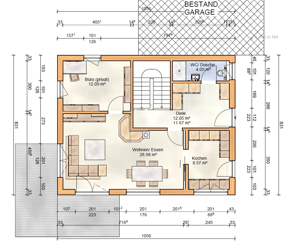

Ups....das hat ja aber Nichts mehr zu tun mit Deinem Ursprungsplan oder ?
Ich denke, Du solltest Manches erläutern wie das Wohnzimmer im OG etc, das versteht sonst Niemand.
Den sog. Allraum bei weitgehend geschlossener Küche finde ich knapp bemessen, das WZ ist ein Durchgangszimmer.
Deinen Ursprungsgrundriss fand ich vom Grundsatz her modern und spannend, diesen jetzt eher bieder und beengt, wenn ich das so sagen darf.

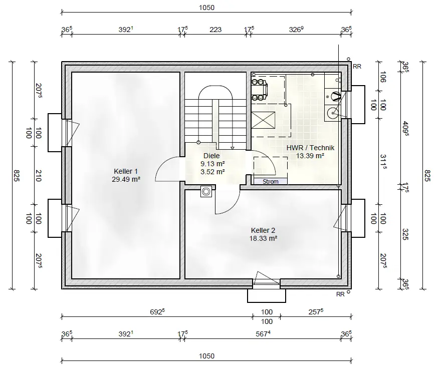

stoecklj
Ich weiß... wir haben uns aber aus folgenden Gründen vom Ursprungsplan entfernt...
- von einer langen geraden Treppe wurden uns wegen Platzbedarf abgeraten bzw. kreiert einen zu großen Flur im OG
- Das Wohnzimmer(TV Zimmer) wandert ins OG weil in der südwestlichen Ecke im EG nur eine "kleine" Leseecke vorm Kamin geplant wird
- Die Schiebetür in die Küche wird nicht allzu oft zu sein... evtl. nur bei einem großen Kochgelage mit Gästen
