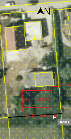

Melde mich mal wieder zu Wort, denn es haben sich "Einschränkungen" bzgl. der Bebaubarkeit in 2ter Reihe ergeben...
Der ursprüngliche Plan sah vor, das Haus mit der Firstrichtung Nord/Süd zu stellen um eine Terrasse im Westen etc. zu haben. Leider geht dies lt. Bebauungsplan nicht und wir müssen die Firstrichtung auf Ost/West ändern.
Anbei ein Foto wie sich die Platzsituation aktuell darstellt und wie unser Plan zum stellen wäre...
Die eingezeichneten Gebäude sollen nach Möglichkeit erhalten bleiben, dadurch ergeben sich aber folgende maximale Außenmaße. (11x7,5). Garage bzw. Carport kommt im Bild oben anschließend auf der Ostseite.
Wie würdet ihr denn das Haus planen... bei folgenden Wünschen... (Keller für Technik/Abstellraum ist geplant)
Raumbedarf EG:
Gäste-WC inkl. Dusche
Büro für Homeoffice
Speis
Küche abgetrennt mit Schiebetür vom Ess-Wohnbereich
offener Ess- und Wohnbereich (Kaminofen/Tunnel als Trennung zwischen Essen und Wohnen)
Raumbedarf OG:
2x Kinderzimmer, wobei nur 1 belegt ist
1x Schlafzimmer; eine Ankleide ist kein Muss, es reicht ein Platz für 3m Schrank
1x Bad
Dachboden nicht zum Ausbau etc. vorgesehen
Vllt. kann uns jemand Anregungen geben?
