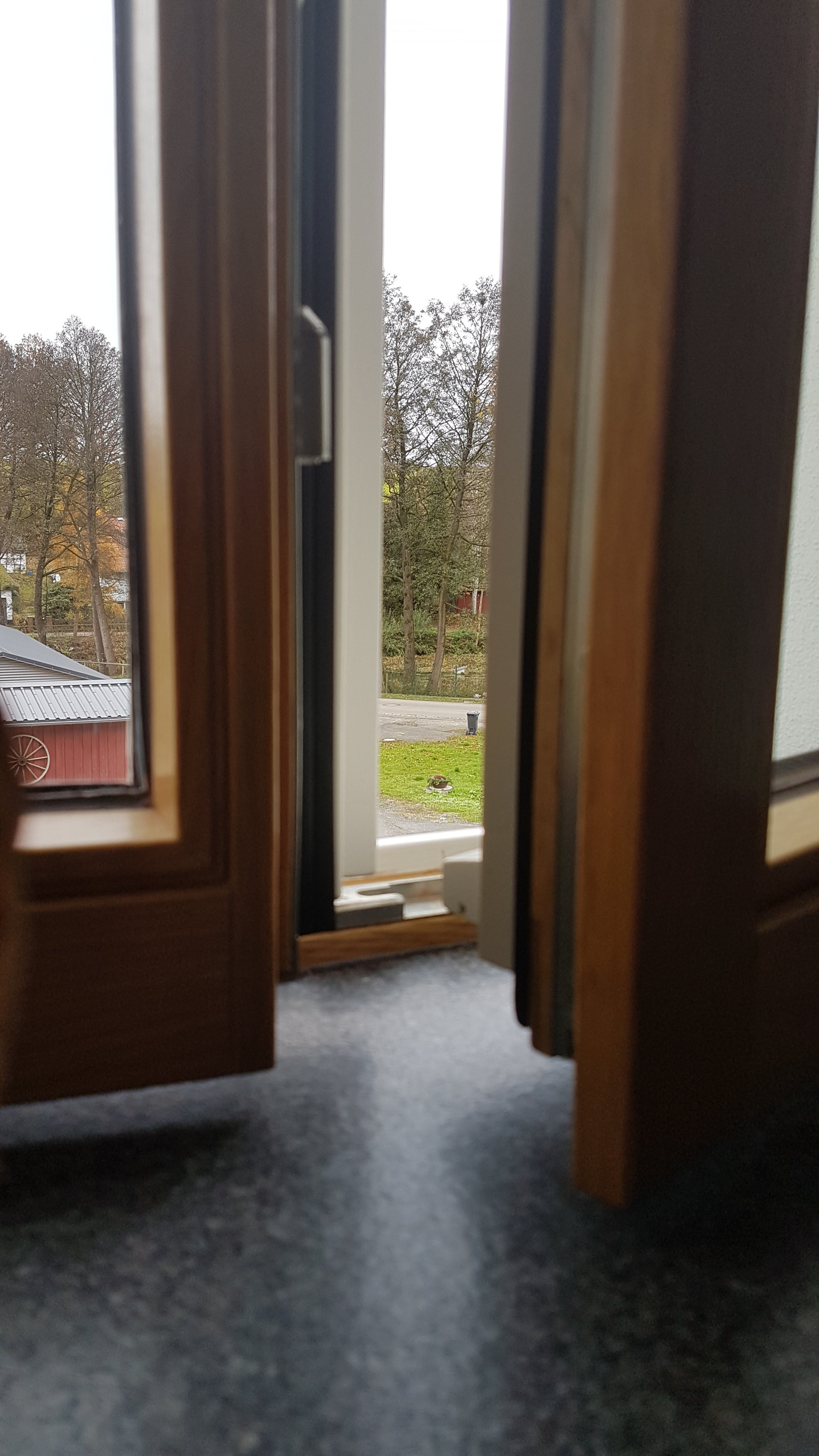

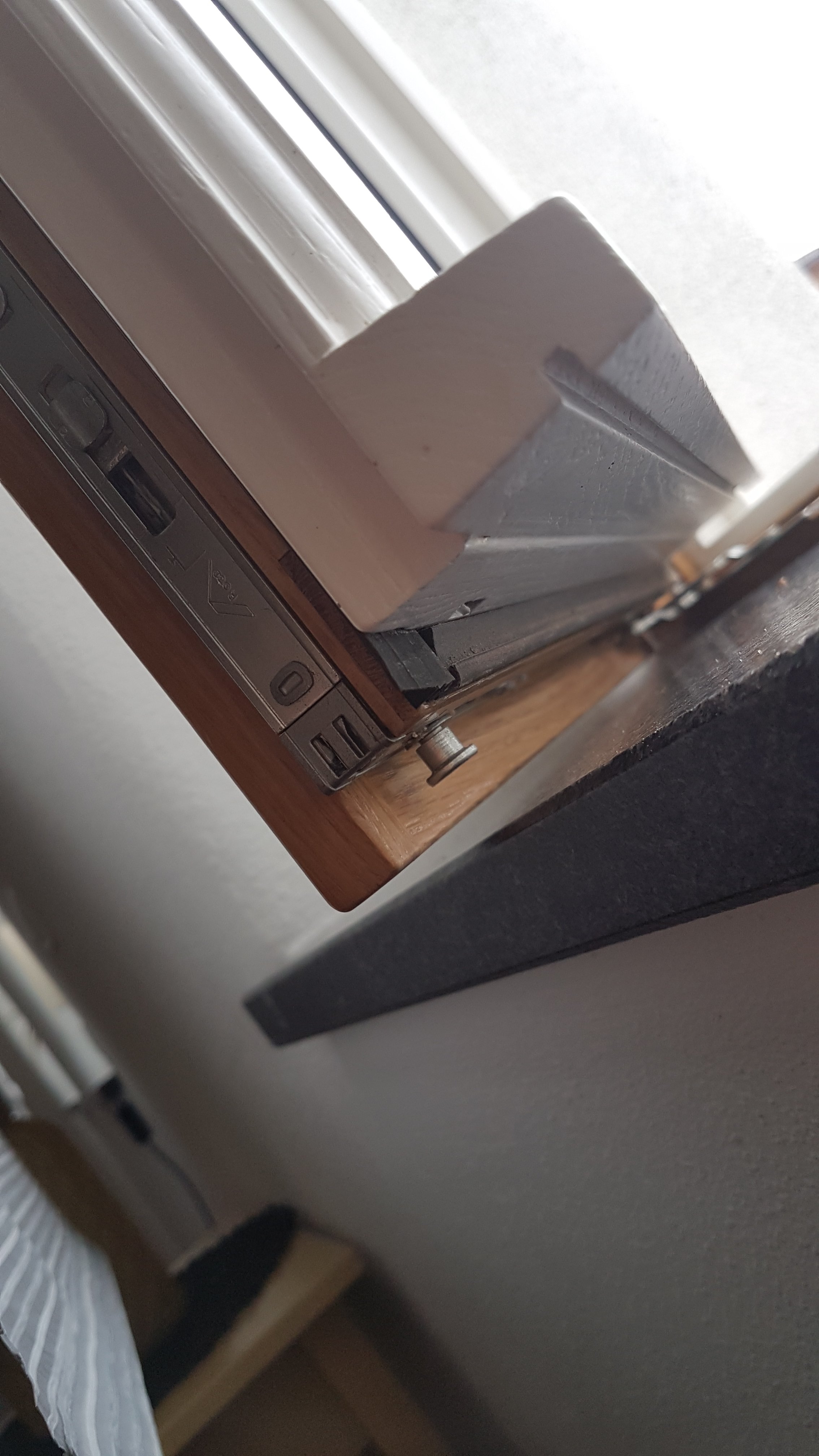

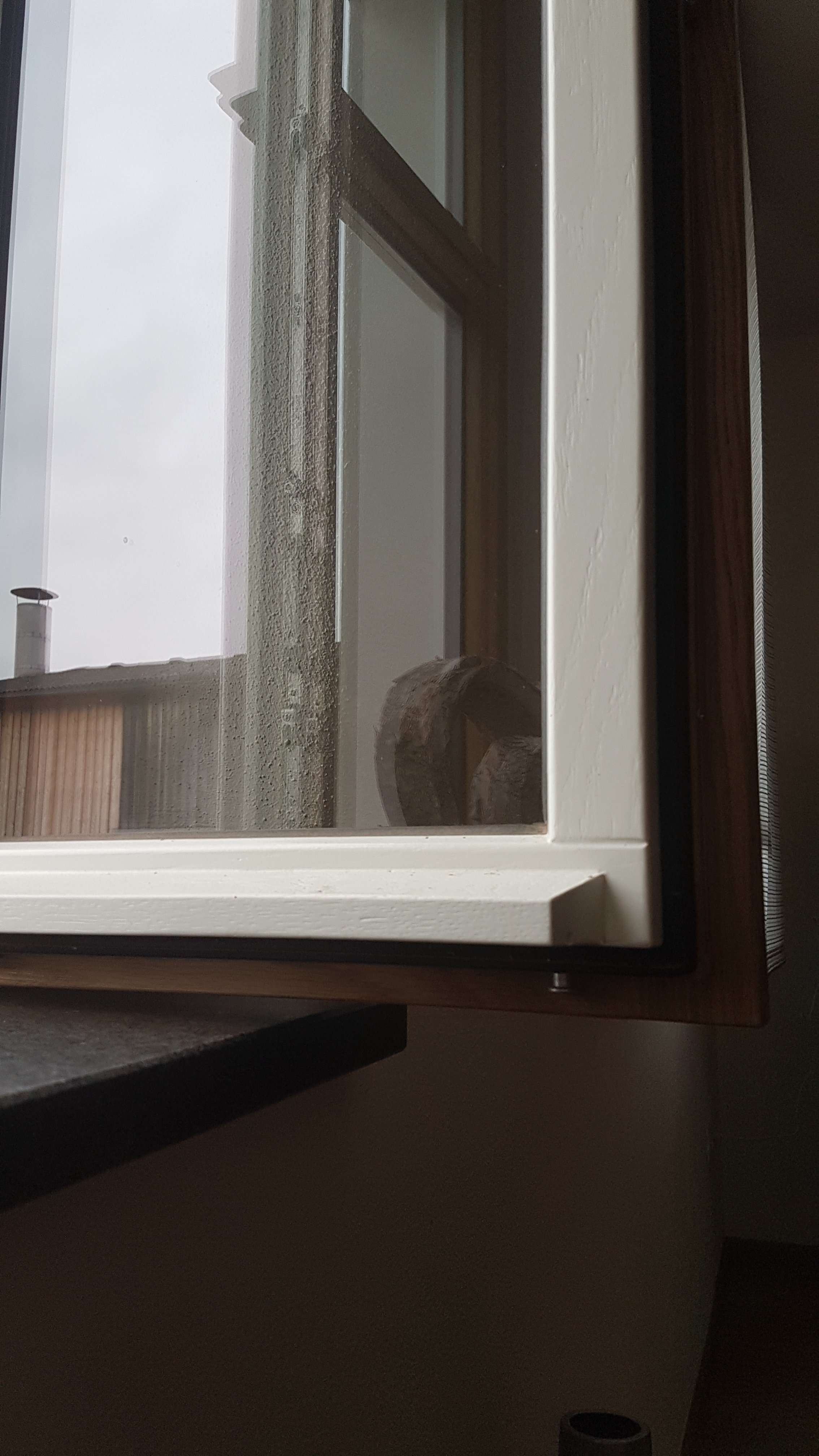

Sieht das auf den Fotos nur so aus, oder haben die Flügel keine Dichtung. Da sollte es nach meinem Verständnis noch eine (innere) Dichtungsebene zwischen Flügel und innerem Rahmenprofil geben. Auf den Fotos sieht man bloß die äußere Dichtungsebene.
Das Wasser scheint mir ziemlich eindeutig Kondensat zu sein. Das dürfte nur eigentlich gar nicht in diesen Mengen bis an die äußere Dichtung vordringen, wenn das Fenster denn richtig dicht wäre.

Hab mir beim sichten der Fotos auch gedacht, das da irgendwie weniger Gummis und Dichtlippen als bei mir sind. Ob das ein Gewährleistungsfall ist wird die Prüfung des Angebots entscheiden, wenn geliefert ist was bestellt wurde, dann ist das kein Mangel. Das DU und ICH bauphysikalisch keine Ahnung von Fenster haben zählt meiner Meinung halt nicht! Ob man da auf Fehlberatung verweisen kann, kann ich nicht sagen.
Bauernhaus1829
An den Flügeln ist umlaufend schon eine weitere Dichtung vorhanden. Ist das auf den Bildern zu erkennen? Ist das so ok?

Naja, die Stelle an der es am Fenster kondensiert ist offensichtlich kälter als sie sein dürfte bzw. es kommt an diese Stelle fehlerhafterweise warme, feuchte Luft.
Bei 22°C im Bad bei 56% Luftfeuchtigkeit liegt der Taupunkt am Fenster bei 12,8°C.
Dein Fensterbauer ist imho sehr wohl in der Verantwortung, die Fenster haben einfach einen Defekt.
Kauf dir mal so ein Infrarot-Thermometer, da lassen sich solche Kältebrücken recht einfach isolieren.
