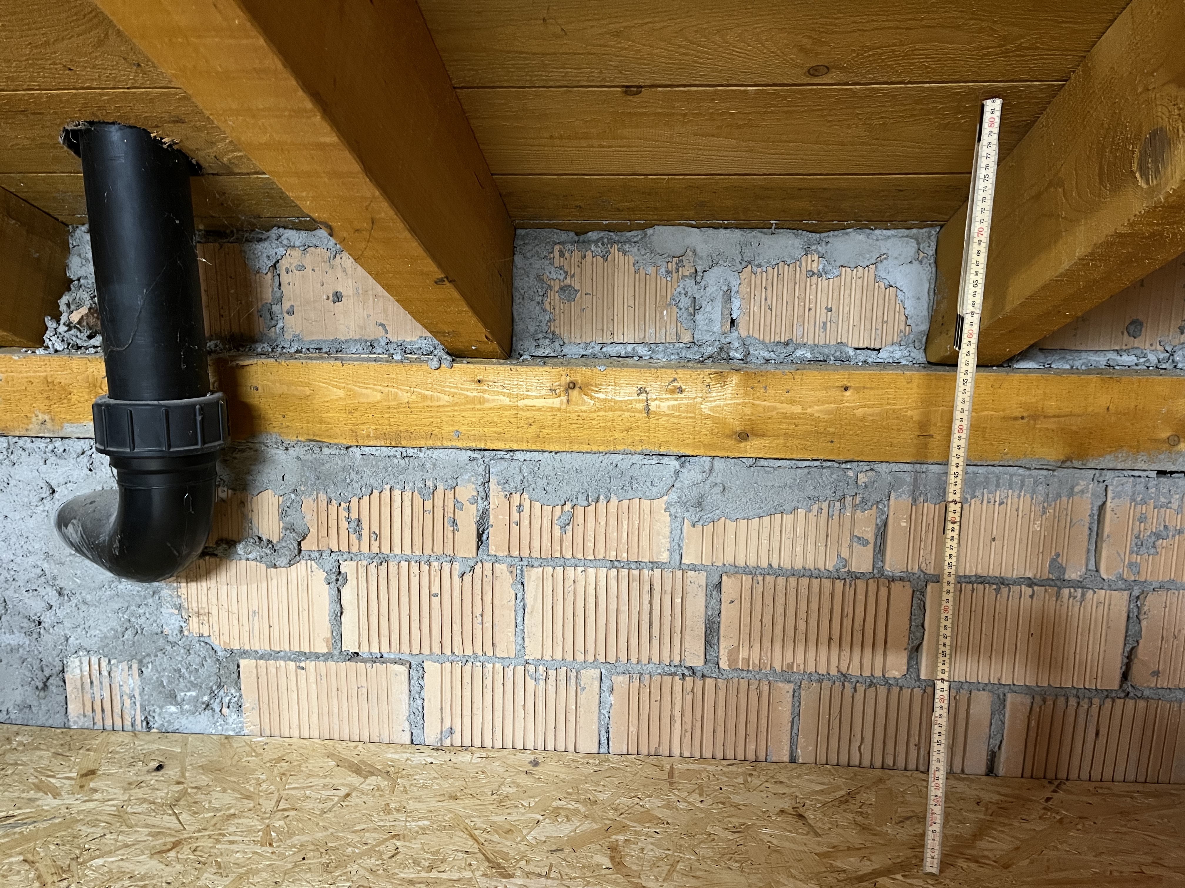

Der Zimmermann hat eben ohne Öffnung des Simses geplant. Das bedeutet die VHF ginge nur bis zur Dachuntersicht und das macht mir Sorgen.
Wie gesagt, kann das passen, kommt auf Kniestockhöhe, Höhe der Untersicht im Vergleich zur Geschossdecke und den Wandaufbau im Bestand an. Nummer sicher ist, einmal rum, aber evtl. nicht nötig bzw. der Aufwand im Vergleich zum Nutzen zu groß.

Habe nachgemessen, Kniestock so knapp 70 cm hoch + noch die Dämmung, also 85 cm ab dem Betonboden/Decke EG.
Unterkellerung: PVC-Abflussrohr, Holzbalken, Ziegelwand und Maßband.
dertill
Also ist die Schalung unter dem Überstand vermutlich auf Niveau der Dämmebene.
Ich würde als nutzloser Energiebarater aus dem Bauch heraus empfehlen, innenseitig bis auf die Fußfette Dammung hochzuziehen, z.B 10-14 cm Holzfaserdammplatten mit verdichteter Oberfläche Für die Geschossdecke. Spart das Verputzen und ist dennoch stoßfest.
Außenseitig möglichst auf gleiche Höhe hochziehen, also Schalung entfernen.
