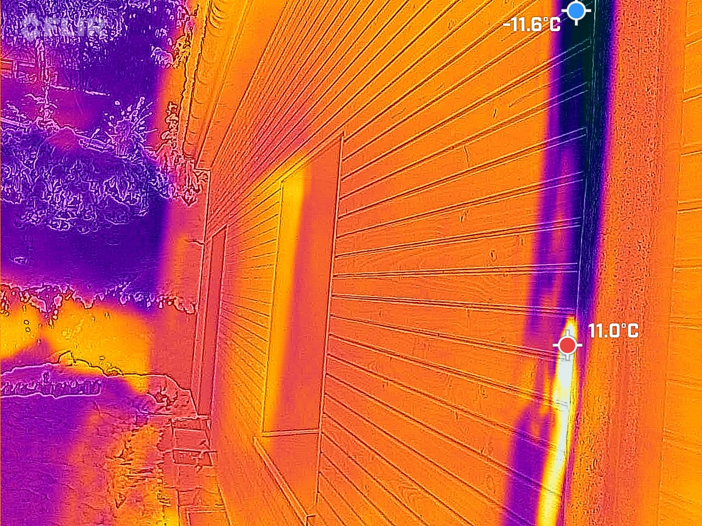

paulch7
Hi Till, vielen Dank. Das heisst bei VHF muss man die Fassade hauptsächlich von innen prüfen. Ich vermute die alten Aufnahmen mit Seek sind etwas irreführend. Ich habe jetzt noch eine Flir T440 im Verleih gefunden, kostet etwas mehr, dafür hat man Gewissheit. An einer Stelle habe ich nämlich ein "leak" mit 11 Grad gefunden, würde gerne nachmessen. Die Nachkalibrierung hat beim Aufsatz irgendwie nicht funktioniert.
Thermografie eines Hauses mit Tür an Wand; linke Seite kalt, rechte warm, Temperaturangaben.
