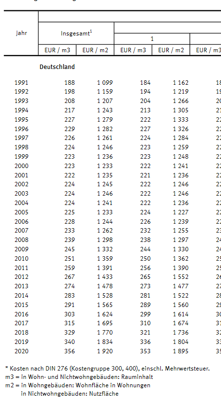

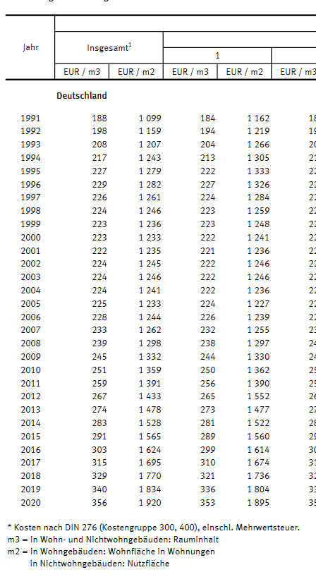

Benutzer200
Quadratmeterpreise: Statistisches Bundesamt, vom Februar 2022
1.300-1.700 € pro qm Wohnfläche !!
2020: 1.895€/qm für die Kostengruppen 300/400 (Baukonstruktion/Technische Anlagen)
OHNE Baunebenkosten
Mit den entsprechenden Kostensteigerungen liegst Du ganz schnell in den von uns genannten Bereichen.
Tabelle der jährlichen Kosten in Deutschland (1991–2020) mit Gesamtwerten und EUR/m3 sowie EUR/m2.
