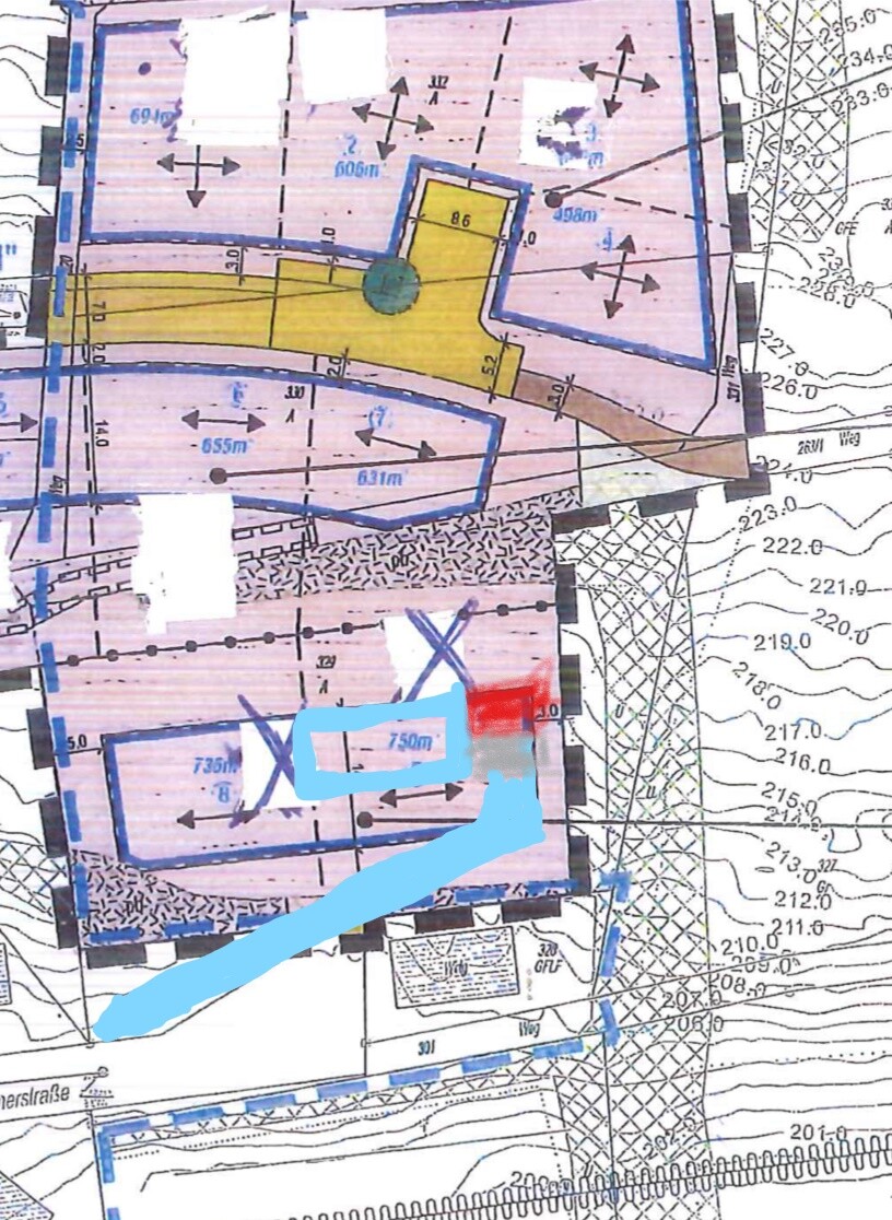

So wie @hanghaus2000 im Beitrag #84 schon mal erwähnte: 2 Ebenen wären super, unten das EG der Eltern 80m2 , daneben Stellplätze 50m2. Da drauf nach dem Hang entlang nach hinten verrückt unser DG mit 130m2. Zugang der Eltern über Garage im Osten, Zugang DG über paar Treppen im Norden.
Die Frage ist jetzt, ob ich das EG voll unterkellern muss. Eine 3. Ebene würd ich mir echt gern sparen.

haydee schrieb:
Möchtest du 3
nimm die Einliegerwohnung in die 1. Ebene
damit entällt ungefähr die Fläche der Dachterrasse
Das ist leider keine Option. laut TE.
Schau Dir Beitrag #118 an. Der funktioniert mit 2 Ebenen. Kein Keller sondern Wohn UG.
