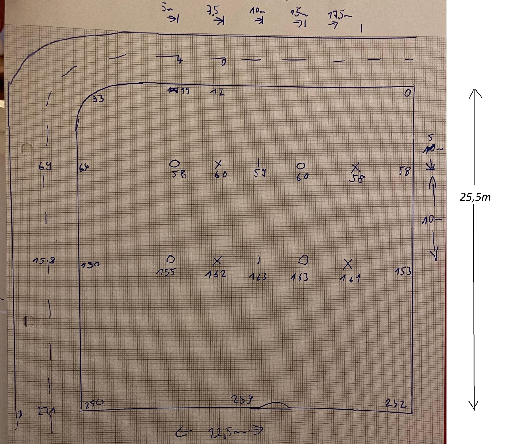

Der Baugrund hat ein Südgefälle von ca. 10%
Die Straße befindet sich auf der Nord- und Westseite.

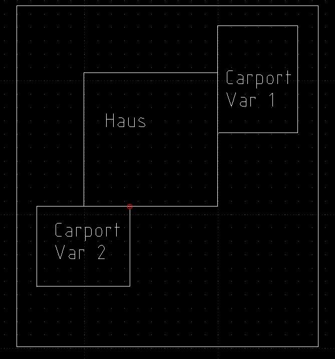

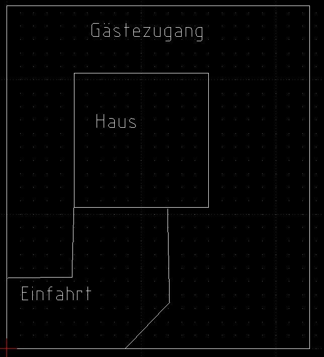

Ich habe die wichtigsten Punkte schon einmal ausgelasert. Nullpunkt Nord-Ost. Die Angaben sind in cm und müssten eigentlich negativ sein, da es sich um einen Südhang handelt.
Geplant ist ein Einfamilienhaus mit ca. 150 m² und Garage bzw. Carport.
Variante I a
5 m von Norden und Westen
Haus ca. 10 x 10 m
In den Keller soll die Garage verbaut werden. Zufahrt Süd/West.
Der Hauseingang für Gäste ist von Norden.
Vorteil:
In den 10 x 10 m ist alles untergebracht.
Nachteil:
Ich muss die Einfahrt für die Garage vor das Haus bauen und verliere somit extrem viel Grünfläche, da ich im Osten nur eine Breite von 7,5 m habe.
Variante Ib
Das Haus steht 5 m von Norden und Osten, somit bleiben 7,5 m auf der westlichen Straßenseite. Eine Einfahrt in die Kellergarage ist hier aber definitiv zu steil.
Variante II
Den Keller etwas höher bauen und den Schlaf- und Badbereich im Keller unterbringen, sodass man eben vom Kellerbereich in den Garten gehen kann.
Im Obergeschoss ist der Zugang von der Nordseite mit mehreren Stufen zum Eingangsbereich. In diesem Geschoss befinden sich die Küche, der Ess- und der Wohnbereich.
Die Garage/der Carport wird neben das Haus gebaut.
Eine Balkonterrasse im Obergeschoss, sodass man vom Essbereich aus hinausgehen kann. Der Garten ist per Treppe erreichbar.
Vorteil: Deutlich mehr Gründfläche in der Südseite
Nachteil: Deutlich mehr Erdarbeiten. Deutlich weniger Grünfläche.

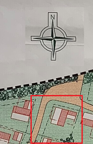

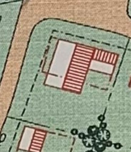

Im Anhang die Höhenmessungen, Skizzen von den Varianten und der Ausschnitt vom Bebauungsplan.
Würde mich auf Input oder gerne auch andere Ideen sehr freuen.
Grundstücksplan: grüne Fläche, rotes gestreiftes Gebäude, Grenzlinien, Baumgruppe.
Kartenbild mit Kompassrose oben und rotem Rahmen um einen Gebäudekomplex an einer kurvigen Straße.
Skizze eines rechteckigen Plans mit Rundbogen oben links, O/X-Markierungen, Maße 25,5 m.
Grundriss eines Gebäudes: Haus in Mitte, Gästezugang oben, Einfahrt unten links.
Lageplan: Haus in Mitte, Carport Var1 rechts, Carport Var2 unten links; rote Markierung.
29.05.25 00:16
Da hast du Dir ja wirklich Mühe mit den Höhenangaben gemacht. Toll.
allerdings kann ich mit der Vermassung nichts anfangen. Unten und rechts gehen 22,5 und 25,5.. da kommen aber keine 700qm raus.
Auch ist es etwas gekliert, sodass man raten muss, ob 5mm nun ein Meter sind oder ein anderes Maß, zb 2 cm 10 Meter.
Das ist auf 10 Meter gerade mal ein Meter. Das ist nicht viel.
Hanger1 schrieb:
Haus ca. 10 x 10 m
Das schlechteste Maß für ein Haus ist gerade das beste? Das gilt hier nicht. 10 x 10 ist das Standardmaß einer Standard-Stadthausvilla derzeitiger Generation, quasi symmetrischer Walmdachbau. Halte ich für die schlechteste Wahl.
Hanger1 schrieb:
Könntet ihr mir bei der Vorabplanung für ein Einfamilienhaus etwas Input geben?
Geht man .mit. dem Grundstück, dann kommt dort ein ca. 8 x 13 Haus (oder 9 x 12 oder so) drauf. Quer, weil .mit. dem Hang, sodass man auf diese 8 Meter gerade mal 80cm Höhenunterschied hat.
Ob man nun einen Keller, Wohnkeller, Garage im Keller, Doppelgarage neben das Haus oder Ähnliches plant, ist dann weiterhin abhängig vom BUDGET. Wie hoch ist also das Budget für Haus, Außenanlagen und Baunebenkosten? Man kann nämlich einige Optionen streichen, wenn das Budget einiges nicht zulässt.
Was ich mich frage: wie ist die Legende für die eingezeichneten Linien? Ich sehe zwei Baufenster?
P.s. Schön wäre es, wenn wir in positiver Ansicht bleiben, also schwarze Linien auf weißem Grund.
