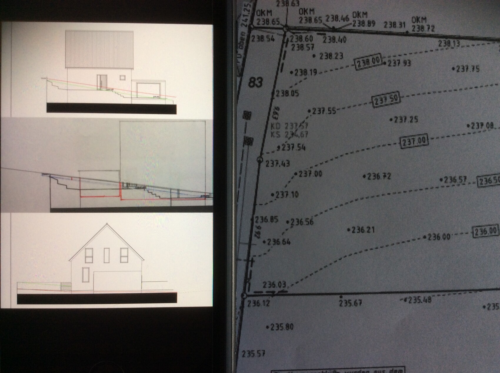

Hallo Hausbau Leute!
Euch einen schönen Ostermontag.
Zu uns. Wir sind ein junges Pärchen und haben ein Stück Bauland. Diese wollen wir ein Haus ohne Keller bauen.
Es wird ein Ausbauhaus geplant. Wir haben nun bei der Planung die ersten Hürden zu bewältigen.
Das Grundstück hat ein leichtes Gefälle.
Da jeder Bau am Hang individuell ist, haben zugegeben nicht mehr lange
In der Suchfunktion geschaut.
Nun erhoffen wir in diesem Forum einige Vorschlägen o. Erfahrungen dazu. Wir haben dazu Zwei Vorschlägen.
Der Architekt hat bis jetzt nicht viel Vorschlägen können, außer das die Garage links sein sollte.
Aber rechts spricht mehr für unsere Einfahrt u. Nutzen.
Da die Garage, wenn sie rechts steht Nahe an der Grenze ist, muss dort die Höhe eingehalten werden (3m).
Wir schwenken seit Tagen hin und her.
Was sagt Ihr Häuslebauer dazu?
Fotos klappt irgendwie nicht einzufügen.
Versuche es mal gleich.
Aber sende dies schonmal, bevor das weg ist. 😀
etheoloc22.04.19 10:39
Das Grundstück.
Die 83 ist die Straße.
238.40 sind stützsteine vom lieben Nachbarn. Dies sind 60cm tief u. Verläuft das den ganzen Grundstück entlang.
Das dritte Bild v.L. zeigt ein bsp. wo wir einen separaten Ausgang vom HW haben.
Danke schonmal!

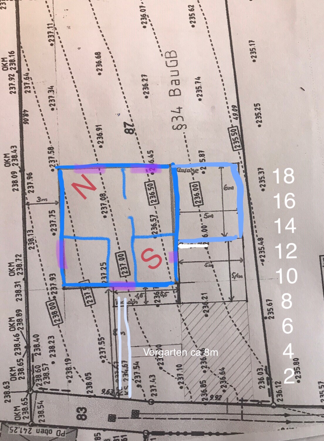

22.04.19 18:17
Wo ist Norden? Oben?
Gibt es einen Grundriss?
Zeichne mal bitte das Haus in den Lageplan
etheoloc23.04.19 07:41
Eine Skizze dazu.
N ist Norden.
So in etwas ist unser Grundrissplan.
Man kann auch das Haus weiter rein setzen.
Also Mal sehen wer mit sowas schon Erfahrung hat.
