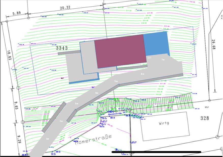

Die Variante hat den Vorteil, dass man die Einliegerwohnung und die Elternetage gut S / W ausrichten kann. Die Kids haben dann auch Sueden.
hanghaus2000 07.05.21 11:05
Mein Favorit. Sollte auch statisch und kostenmaessig ganz gut funktionieren.
Lageplan eines Grundstücks mit zwei blauen Gebäuden, grauem Zufahrtsweg und Geländekonturen

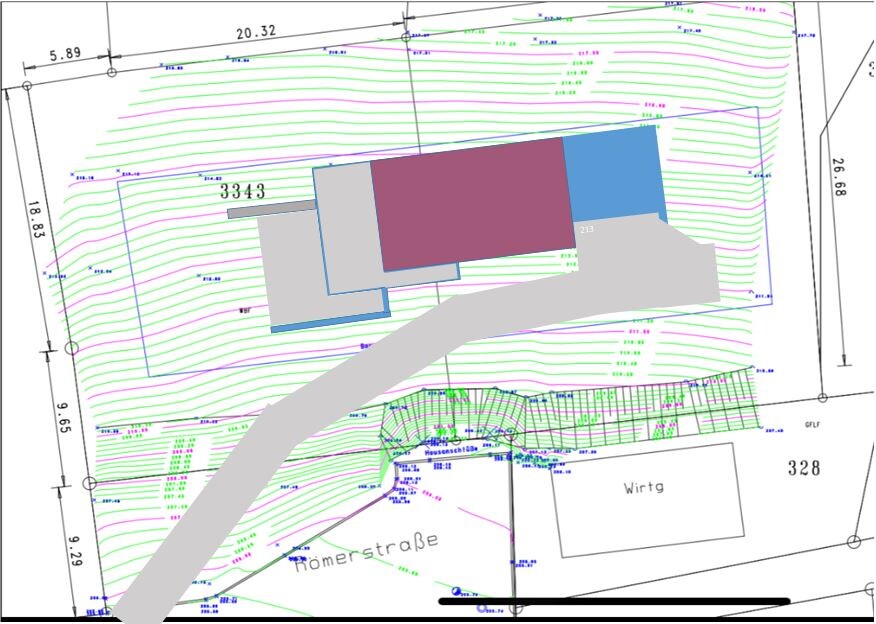

hanghaus2000 07.05.21 11:43
Hier noch eine Optimierung. 12345.
Lageplan: Grundstück mit Gebäuden, Zufahrt und Geländekonturen.

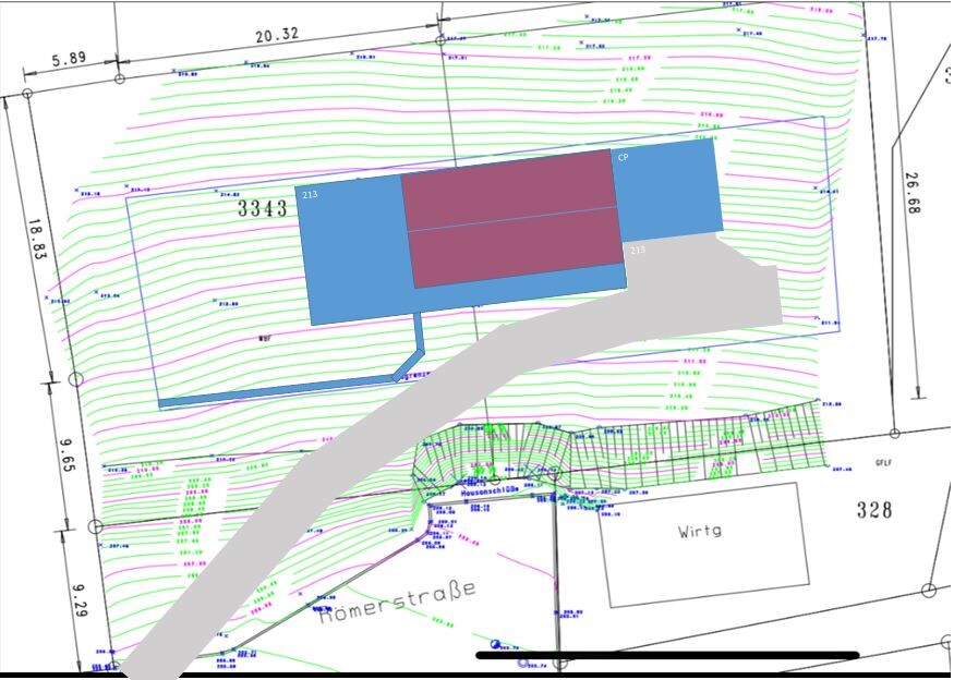

hanghaus2000 08.05.21 10:00
Ich habe mir das mit den Stuetzelementen noch mal angeschaut. Es geht doch nicht ganz ohne. Die Stuetzelemente sind grau dargestellt. In der Regel bis ca. 1 m hoch . Das geht mit Gabionen , Schwergewichtsmauer oder L Steine. Mit einer detailierten Planung kann man das genauer sagen.
Lageplan eines Grundstücks mit Haus, Zufahrt und Topografiekonturen.
Mann sollte das Ganze noch 2 m RIchtung Osten verschieben, damit die Rampe etwas besser funktioniert.
