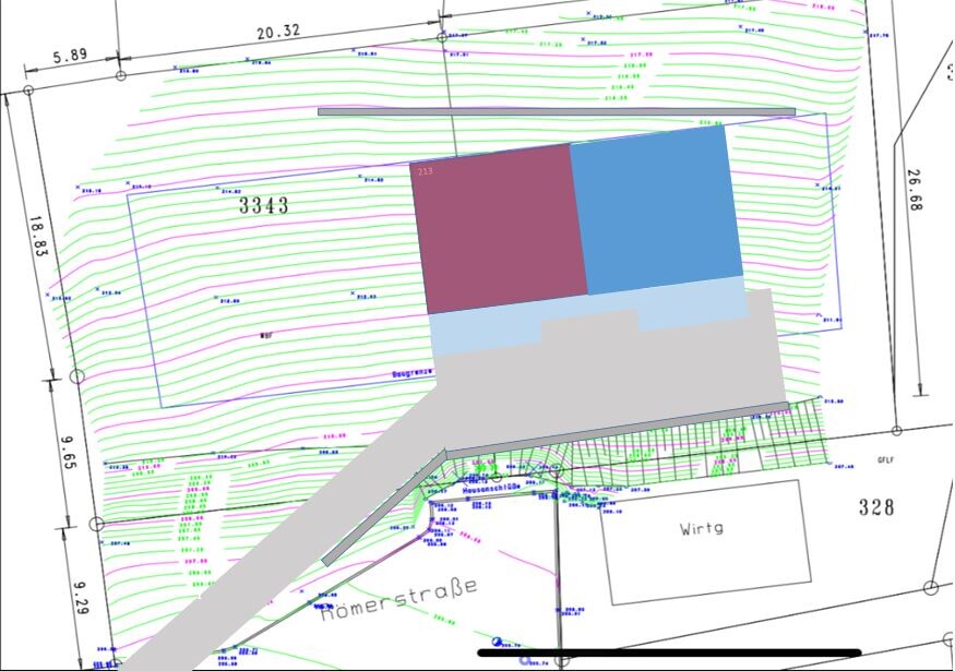

Die Darstellungen sind voellig Realitaetsfremd. Der Hang ist nicht bei der Planung beruecksichtigt. 25% schauen anders aus. Das ist Blendwerk um an den Auftrag zu kommen.
Lass Dir bitte zuerst das Grundstück mit der Lage des Hauses und den entsprechenden Hoehen planen. Ich rate hier zu einem mit Hang sehr erfahrenen Architekten.

hanghaus2000
13.05.21 09:21
So ungefaehr sollte der Entwurf im Grundstück liegen.
Grundstück mit Geländekonturen, Gebäude in Rot und Blau; Zufahrt von Römerstraße.
Der Entwurf funktioniert aber nur mit einer 3 m hohen Suetzwand im Norden. Die Erdarbeiten sind gigantisch.
Das nicht beruecksichtigen des Hangs kostst hier locker 120k

13.05.21 09:28
Die Stützmauer im Norden steht schon vom Nachbarn. Wir hatten uns vorgestellt 2m Platz zu lassen, dann 1,5 m runter und wenn das net reicht dann das Ganze nochmal
V
Ventreri
13.05.21 09:31
Ja, auf 210 in etwa. 150.000 sind für Erdarbeiten eingeplant. Da komme ich aber nur hin, wenn die Baustraße nachher zur Auffahrt wird
13.05.21 09:43
irgendwie gefällt mir nicht wie der Hang bei den Bildchen ignoriert wird.
Dein Grundstück ist nicht einfach. da wirst du dir mit GU‘s schwer tun. Bei uns war damals der Berater von Schwörerhaus ehrlich. Der hatte ein Musterhaus genommen, so umgestrickt dass der Grundriss zu unseren Wünschen gepasst hat. Preis genannt und gleich gesagt das kann ich nicht bepreisen, das weiß ich nicht. Geht zu dem Architekten der kennt Hang und uns
