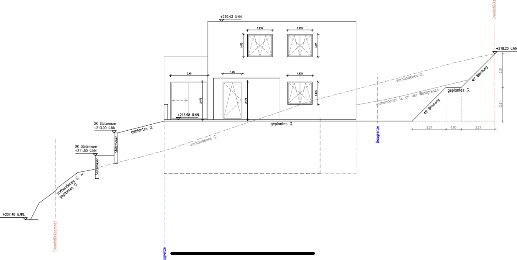

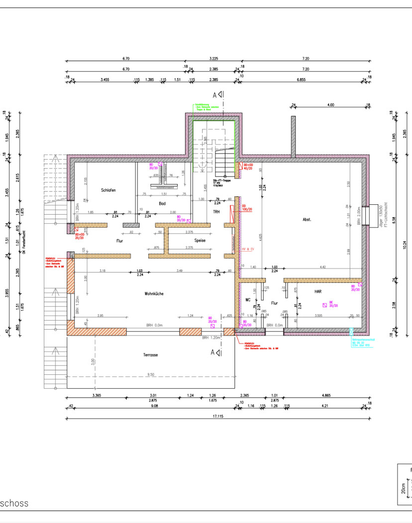

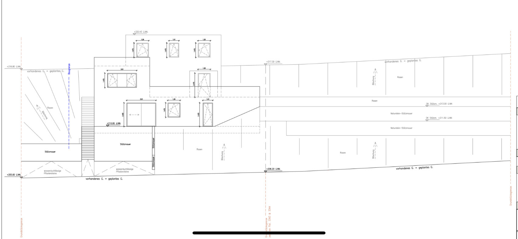

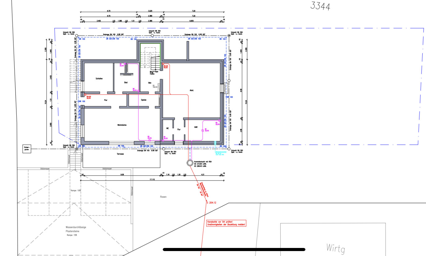

Fakt ist, dass zB die Stützmauer des Gartens weiter hinten ist als geplant, sonst hätte ich eine 3. Reihe gebraucht. Das wiederum hat zur Folge, dass die Außentreppe v Straße zu Garten nimmer so umsetzbar ist, wie gedacht etc.
V
Ventreri
19.01.23 12:14

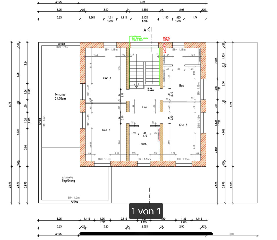

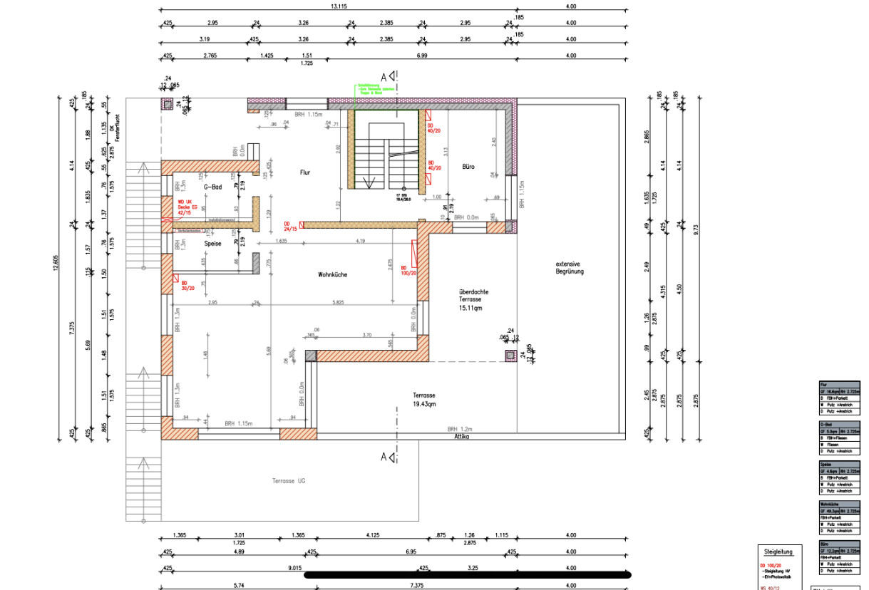

Ich hab’s einfach mal abfotografiert, hab die aktuelle Planung nämlich net gefunden. Die Außentreppe v Straße zu Garten fehlt wie gesagt u die Stützmauer ist 2-3 m hinter der geplanten Stelle (quasi in einer Flucht zur Bodenplatte)
