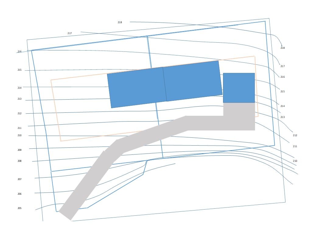

Hier mal meine Varianten:
Variante 1: Fußbodenheizung Garage 213 und Haus 213 m und 216 m mit Ebenerdigen Zugang zum Haus der Eltern.
Technisches Diagramm mit blauen Linien, orange Rahmen, blaue Rechtecke und grauer Bogen.

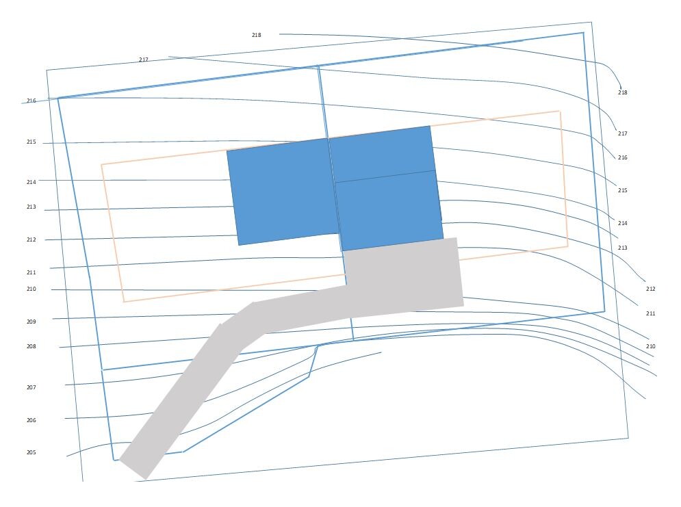

Variante 2: Fußbodenheizung Garage/ Keller 210 m Haus 213 m und 216 m
Technische Zeichnung: blaue Linien, orange Rahmen, zwei blaue Quadrate überlappen, grauer Balken.
Ich kann mir nicht vorstellen, dass mit 9% die Zufahrt funktioniert. Mit 15% geht es bei meinen Entwuerfen. Hoehenlinien sind halbwegs geschaetzt.
Koenntest Du mal bitte die Hoehenlinien aus dem Bebauungsplan in den Grundstücksplan vom Vermessungsamt einzeichnen? Dann kann man besser damit arbeiten.
